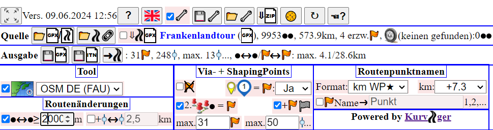

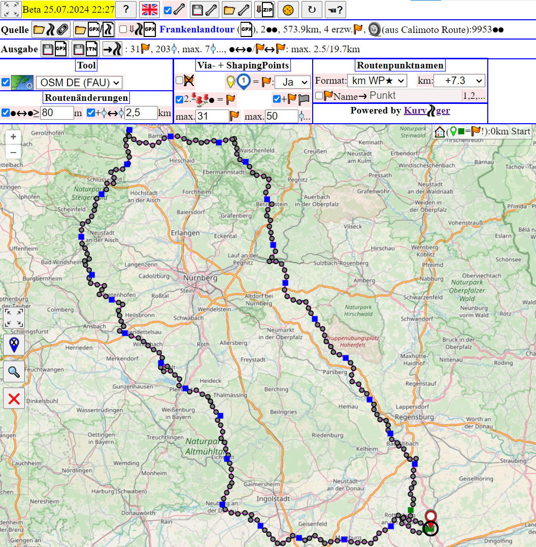

Der Tip oben, gpxshaping.de zu nutzen, kann helfen - auch wenn man dazu eine Funktion zweckentfremden muss, die eigentlich für etwas anderes gedacht ist.
Das Problem wurde oben ja schon erwähnt: Die Route hat zu viele Punkte, liegt daran, dass Calimoto so schlecht exportiert (siehe meine Links oben).
Abhilfe: In gpxshaping.de den Minimalabstand auf 2000m stellen:
Help GPX shaping
Da kommt dann eine Route raus, die der N5 verkraftet (siehe Anhang).
Hast Du die GPX mit der Calimoto App oder der Calimoto Webseite erstellt ?
(Edit: Habe gerade mal probiert, die Webseite macht leider den gleichen Mist :( )
Ich werde den Konverter vermutlich noch érweitern, so dass in einem solchen Fall (Calimoto Export) die Route als Track interpretiert wird (das ist der Bug vom Calimoto Export: Die Punktemenge entstammt einem Track, wird aber als Route ins GPX geschrieben - und der arme N5 rotiert, das kenne ich, nutze selbst einen ;) )
Eventuell kannst Du die 2000m Mindestabstand noch reduzieren - ich habe aber die Erfahrung gemacht, dass sich der N5 aufhängt, wenn man die Limits (31 ViaPoints inkl. Start und Ziel, dazwischen je 50 ShapingPoints) ausreizt. Bei 2000m liegen max. 13 ShapingPoints zwischen 2 ViaPoints - das sollte gehen.
