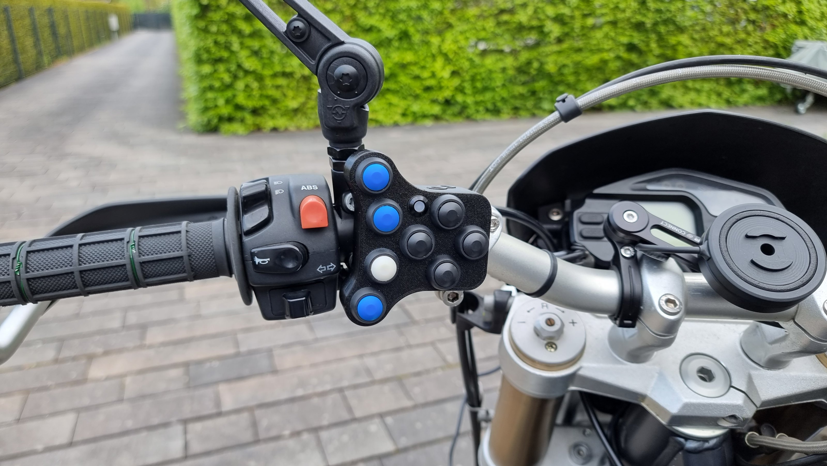

Habe nun einige Stunden mit Joost verbracht und das Keymapping 1 ist nun für Kurviger 3 angepasst.
Taste 1 Zoom
Taste 2 Zoom
Taste 4 Neu Zentrieren
Wichtig ist, dass z.B. bei Samsung Geräten unter Physischer Tastatur alles auf US International steht auch bei der deutschen Tastatur.
Es funktioniert. Bitte ein Update für die V3 Firmware BarButtons durchführen, um das neue Mapping zu bekommen.
Es ist auch noch ein anderer Fehler beseitigt worden, wenn zwischen den Firmwareversionen gewechselt wird.

... bei Samsung Geräten unter Physischer Tastatur alles auf US International steht auch bei der deutschen Tastatur.
Bei mir hat unter Physische Tastatur nur die Umstellung
Samsung-Tastatur - Deutsch Englisch (USA), Internationaler Stil ausgereicht
So schreibt es auch Joost:
In Kurviger müssen Sie nur "Externe Tastatur" auswählen und schon sollte es losgehen.
Bitte stellen Sie sicher, dass die Lokalisierung auf Englisch oder International eingestellt ist.
Das deutsche Tastaturlayout funktioniert nicht.
Es funktioniert am besten, wenn Sie die physische Tastatur auf Englisch einstellen.
Sie müssen nicht das gesamte Telefon auf Englisch einstellen.
Richtig und das ist die Erkenntnis von gestern. Obwohl die BarButtons auf USA stehen nimmt Samsung dennoch die deutsche Einstellung. Bei einem Google Pixel 6 Pro ist das nicht so und dort geht es sofort.
Was habt Ihr geändert?
Bei meinem Samsung ging es aber mit "Samsung-Tastatur - Deutsch Englisch (USA), Internationaler Stil" auch direkt.
Hobbyfahrer
Hobbyfahrer
26.09.2009
8.869
Hamburg
Honda Africa Twin ES 2025
11 May 2023Changed buttons for keymap 1 and 3: button 4 now sends the following keys in sequence: Enter, C, L. This is changed from the sequence: C, Ctrl+L. The L instead of Ctrl+L now focuses Guru maps. Enter was added for Kurviger 3 compatibility

Hello in die Runde, irgendwie hab ich's nicht kapiert, welchen bzw. wie viele Abstandshalter man braucht für eine R 1250 GS?
Vielen Dank und Grüße
Doby
hoechst
hoechst
26.03.2009
2.126
CH Gossau SG
R1200GS, K1100LT
der kontakt mit joos ist übrigens sehr sehr freundlich und flexibel
Gast 53638
..welchen bzw. wie viele Abstandshalter man braucht für eine R 1250 GS?
Bei der Bestellung wirst man nach der Verwendung mit welchem Fahrzeug gefragt,
schreibe einfach noch dazu mit zwei Abstandshalter dann kannst du variieren.
Ich habe einen mit 5mm für die 1250GS.
