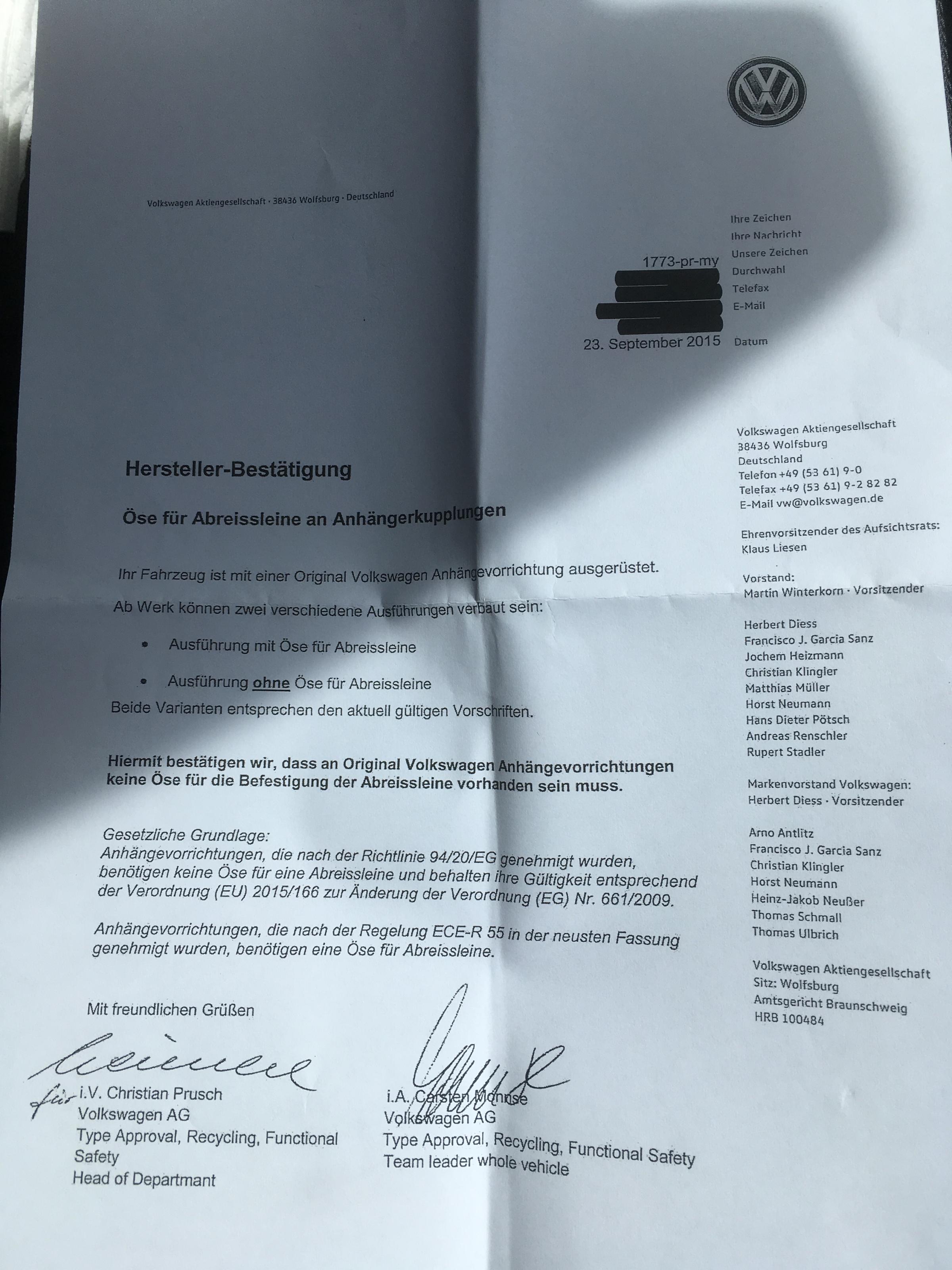

Das hab ich nun davon, dass ich ein Nettomodell gekauft habe. Irgend ein Haken musste ja dabei sein, in meinem Fall einer ihne Öse. Une wenn ich schon dabei bin zu mosern, das Getriebe ist auch scheisse und die Beifahrertür klappert. :)

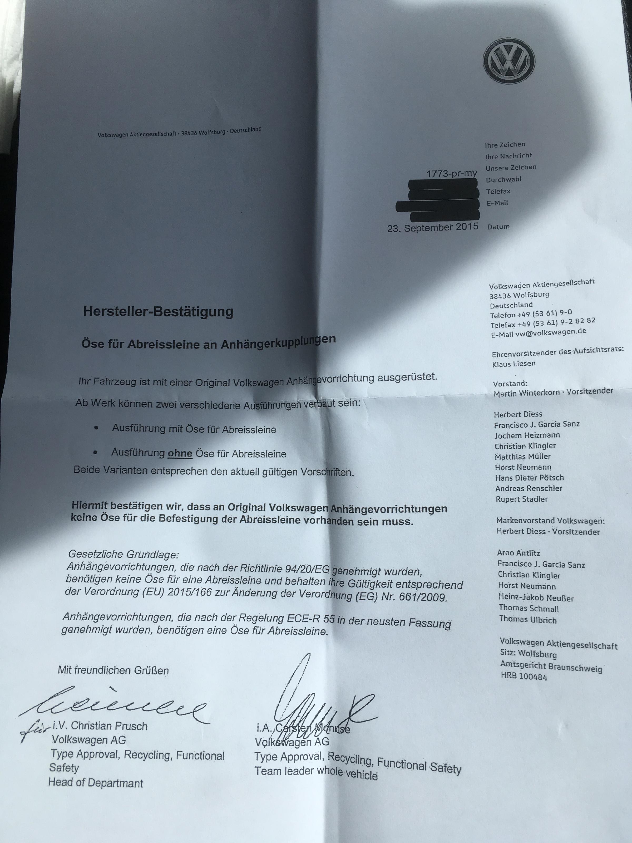

Amag hat mir das heute gegeben.
I solle das mitführen. :rolleyes:

Ob das die Rennleitung des jeweiligen Landes (NL, CH, A) auch so sieht und damit einverstanden ist? Ich tät da lieber mal nachfragen bevor ich ein paar Scheine locker machen muss.
Die sehen das so. Es gibt die altrechtlichen Kupplungen (ohne Öse) und es gibt diejenigen welche nach der neuen Norm produziert wurden und somit eine Öse haben. Die Altrechtlichen dürfen (in CH) noch auf die herkömmliche "Lassoweise" gezogen werden.
Das hat übrigens nichts mit dem Produktionsdatum des Fahrzeuges zu tun. Es gibt neue Zugfahrzeuge die heute noch mit altrechtlichen Kupplungen ausgestattet werden.

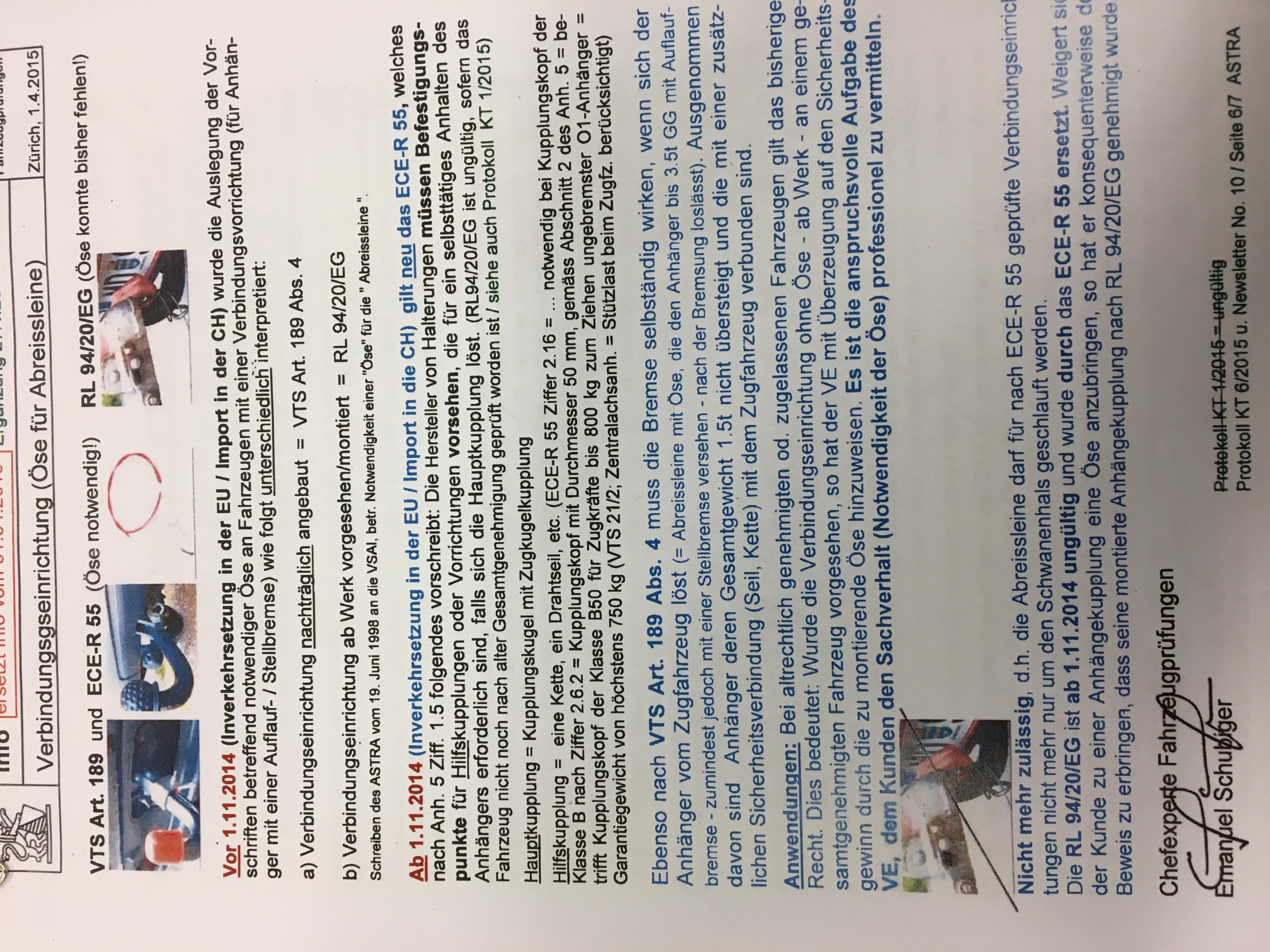

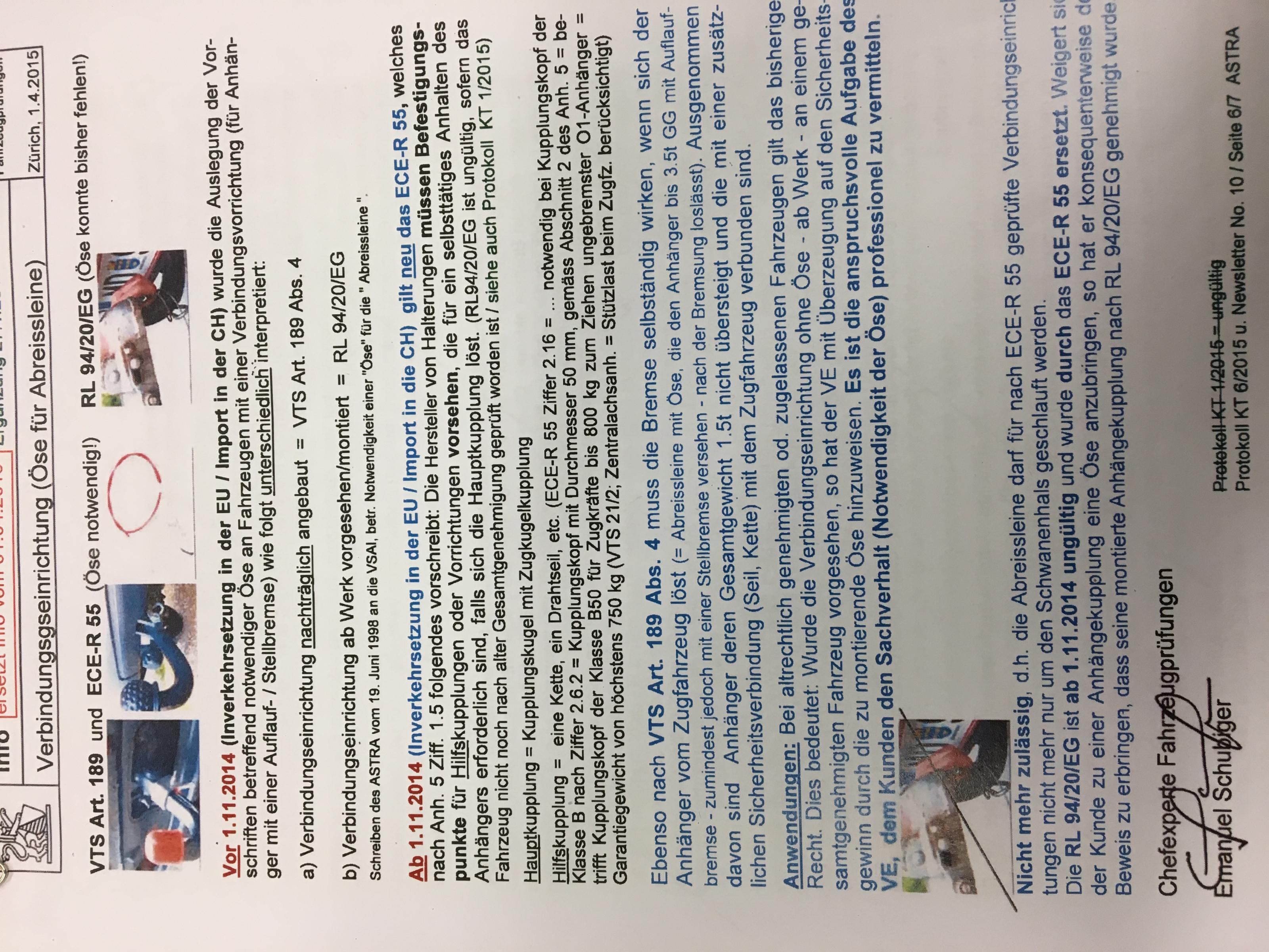

und das steht wo in einem offiziellen ch oder nl dokument?
Das im Anhang sind aktuelle Weisungen an die Experten der Strassenverkehrsämter (i D analog Prüfer TÜV??)
Wenn die Gesamtgenehmigung noch gem. RL 94/20/EG erfolgte (vor 01.11.2014), muss keine Öse angebracht werden. In diesen Fällen haben die Experten gem. Weisung die Kunden auf den Sicherheitsgewinn durch die separate Öse hinzuweisen. Das kann übrigens durchaus auch noch aktuelle Neufahrzeuge betreffen, wenn die Gesamtgenehmigung zwischenzeitlich nicht geändert wurde, weil das Fahrzeug und die Kupplung noch gem. altem Typenschein produziert werden.
Fahrzeuge die nach dem 01.11.2014 die Homologation durchlaufen haben, sind gem. ECE-R55 typengenehmigt und müssen mit einer separaten Öse für die Abreissleine versehen sein.
