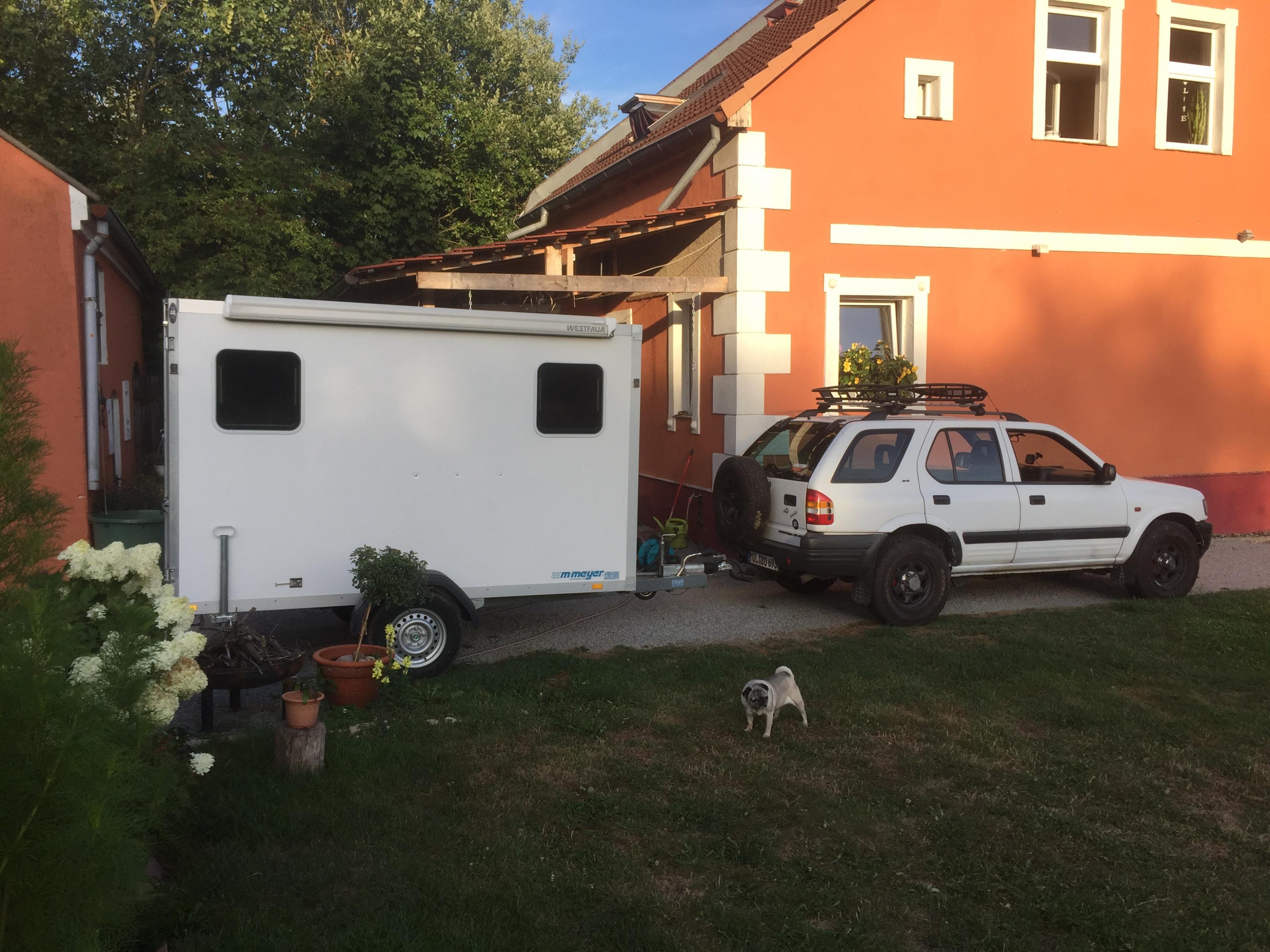

evtl. einen oder beide Boxer rückwärts verladen, könnte die Stützlast auf die AK was erleichtern!
Und achte darauf, dass Du das Abreisseil für die Handbremse nicht an dem Kugelkopf sondern sonstwo am Fz befestigt. In der Schweiz und in den NL sind sonst 480 € Strafe fällig!!!
Gast20919
IMG_3123.jpg genau Karl 1512 ,heute schnell noch eine Öse angebracht für die Schweiz !!!
