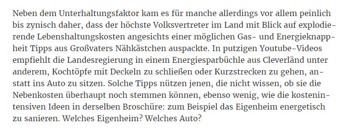

... und abends, wenn man zu Bett geht, die Heizung runterdrehen (da ist so ein Knopf mit Zahlen) sowie daran denken, dass der Waschlappen keine schlechte Erfindung war. Fenster erneuern, Dach dämmen, Restwärme nutzen. als wäre irgendwas von diesen tollen Tipps neu. Das hab ich schon vor 30 Jahren gewusst und gemacht.
Das sind genau die "cleveren" Tipps, mit denen die bawü Landesregierung aktuell eine millionenteure "Cleverländ" - Kampagne startet und sich zum Affen macht.
Sehr treffend schreibt Lisa Weizhöfer im Leitartikel des SchwaBo von heute:
Eine Ölheizung hat eine Lebensdauer von etwa 30 Jahren. Auf die Idee, eine 15 Jahre alte Heizung rauszuwerfen, kommt kein vernünftig denkender Eigenheimbesitzer, es sei denn er/sie/es kann die Kosten 1:1 auf die Mieter abwälzen. Gut- wenn, dann muss man das jetzt machen, ab 2025 wird keine Ölheizung mehr eingebaut. Ich bin aktuell sehr froh, nicht auf Pellets oder eine leitungsabhängige Versorgung umgestiegen zu sein. Ein voller Öltank ist Wärme auf Vorrat.
