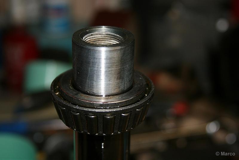

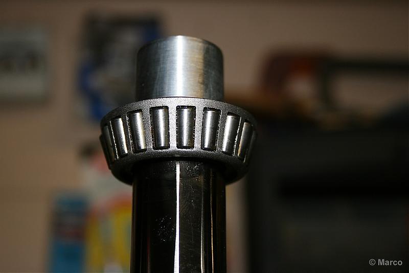

der Tausch der unteren Gabelbrücke wird wohl nicht das eigentl. Gabelklappern beseitigen, sondern das konstruktionsbedingte Knacken im Lenkkopf, das durch das Spiel der Lenkkopflager und Jochrohr entsteht.
Dass die Gabel klappert hat andere (in der Gabel liegende Ursachen).
ein erster Schritt ist es zweifellos
Markus
Ich habe fast 1/10mm spiel Jochrohr zum Lager habe es jetzt erstmal ein 0.03mm Stahlstreifen ums Jochrohrgewickelt.
Jetzt noch ne Lösung für die Gabel finden da das Standrohr auch einige zehntel zu gross ist..
Nicht ausgeschliffen da ich an den Stellen wo die Buchsen nie hinkommen auch spiel habe.. Is da was bekommt bei euch?
