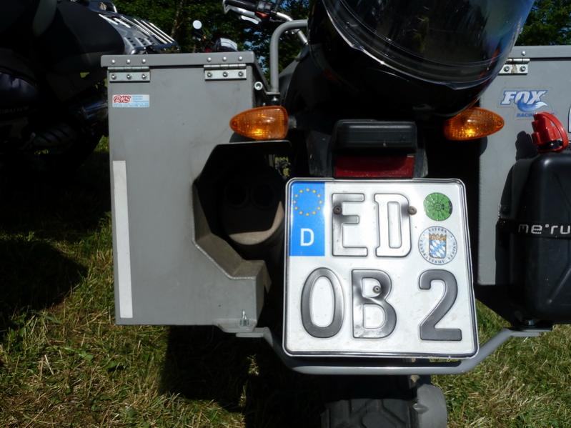

Zum Thema RMS kenne ich nur zwei Kunden, einer der hatte den Tank und die Koffer von ihnen und einer aus der Türkei, der sich bei seinem Deutschlandaufenthals seine HP bei allen möglichen Firmen pimpen hat lassen.
ja, das ist mager, aber vielleicht meldet sich hier noch jemand ...
auf dem TT-Treffen von 2011 hatte ich einen gesehen, wer kennt den evtl.?

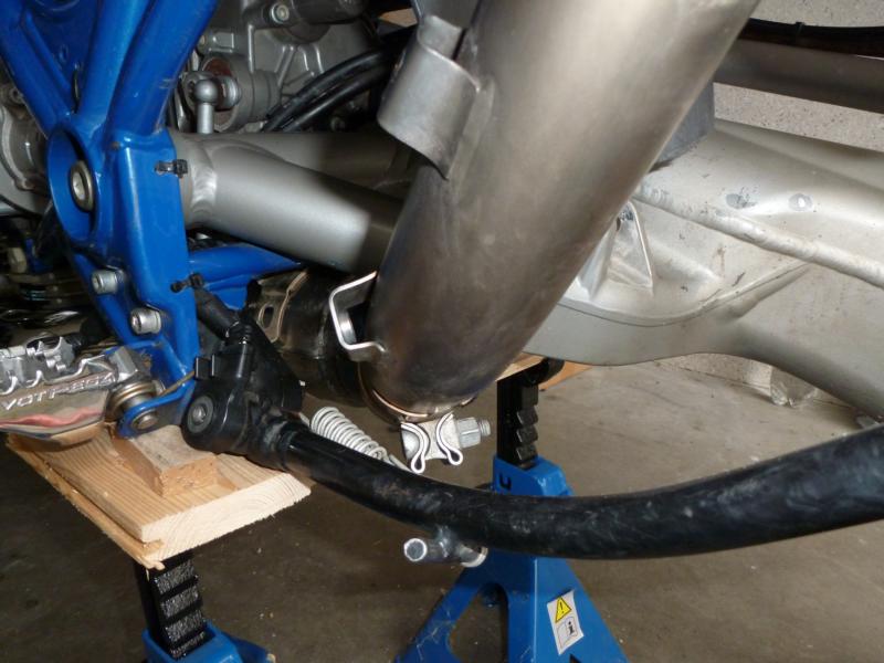

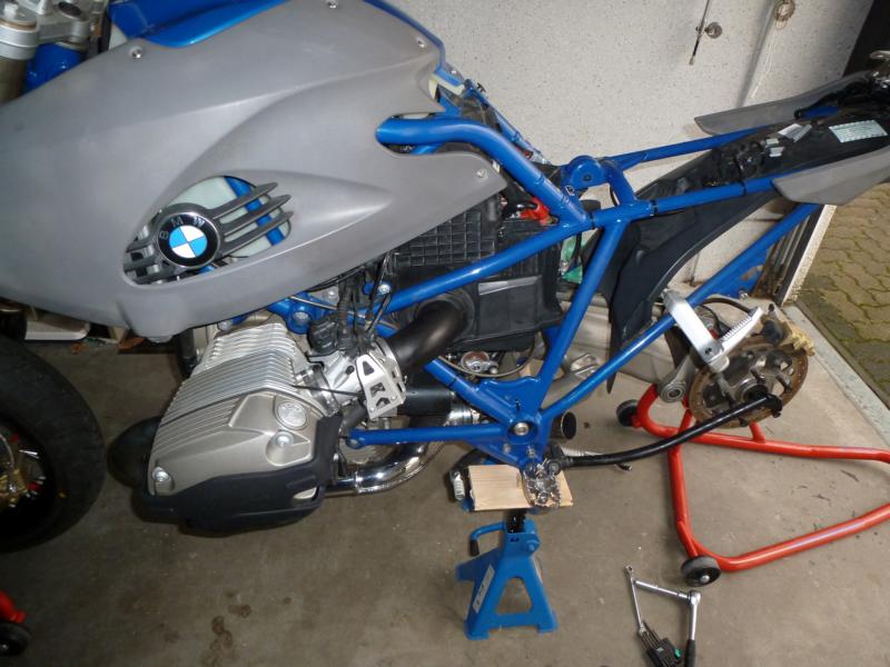

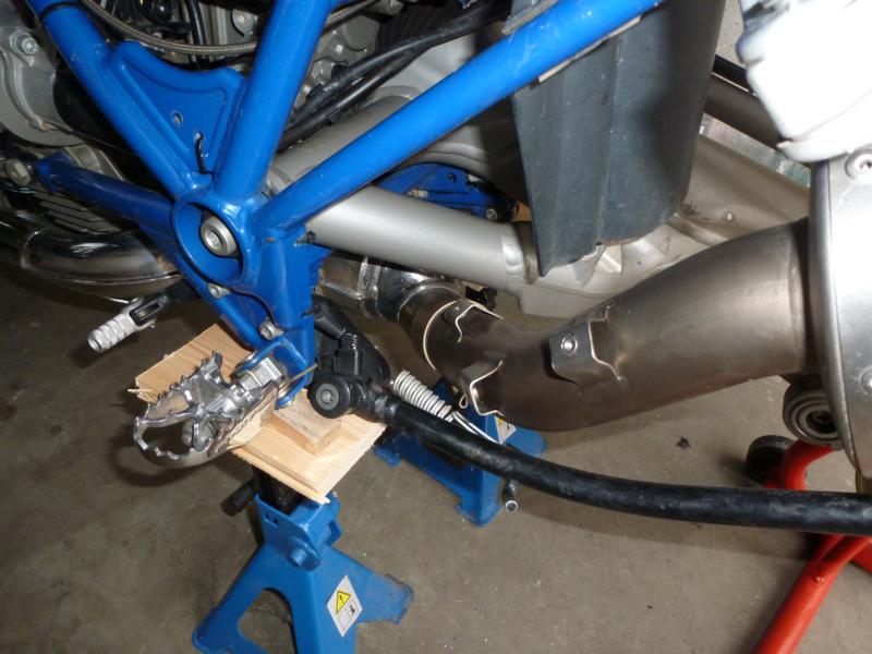

... oder einfach einen GS-Krümmer dranschrauben - der hat ja ein 54er-Rohr. Sollte passen (meine Vermutung, probiert habe ich das nicht).
Ich habe es jetzt einfach mal ausprobiert.
Der GS Krümmer passt problemlos. Es fehlen nur die 2 Ösen für die Federn. Könnte man anschweißen oder einen GS kompatiblen Endtopf montieren. Dann mit der Schelle verschrauben.
Der Akra für die GS und Enduro sind baugleich, selbe E Nummer und ABE. Unterschiede gibt es nur bei der Verbindung zum Krümmer und der zusätzliche Hauptständeranschlag der GS Version. Den Anschlag habe ich abgeflext, kann auch dran bleiben.
Anhang anzeigen 82568 Anhang anzeigen 82569 Anhang anzeigen 82570
Genau so ist es - du brauchst nur zwei Edelstahl Beilagscheiben anschweissen - hab ich auch so gemacht :-)
