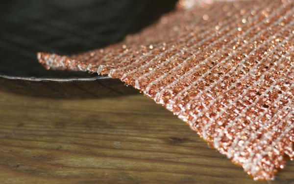

Was da recht gut funktioniert ist ein Kupferschwamm bzw. -tuch. Das fühlt sich recht grob an, funktioniert aber überall ohne Kratzer zu hinterlassen wo das zu reinigende Material härter als Kupfer ist.
Ich nutze das bspw. mit Erfolg am Titankrümmer meiner nineT um festgebackene Teerpickel etc. zu entfernen.

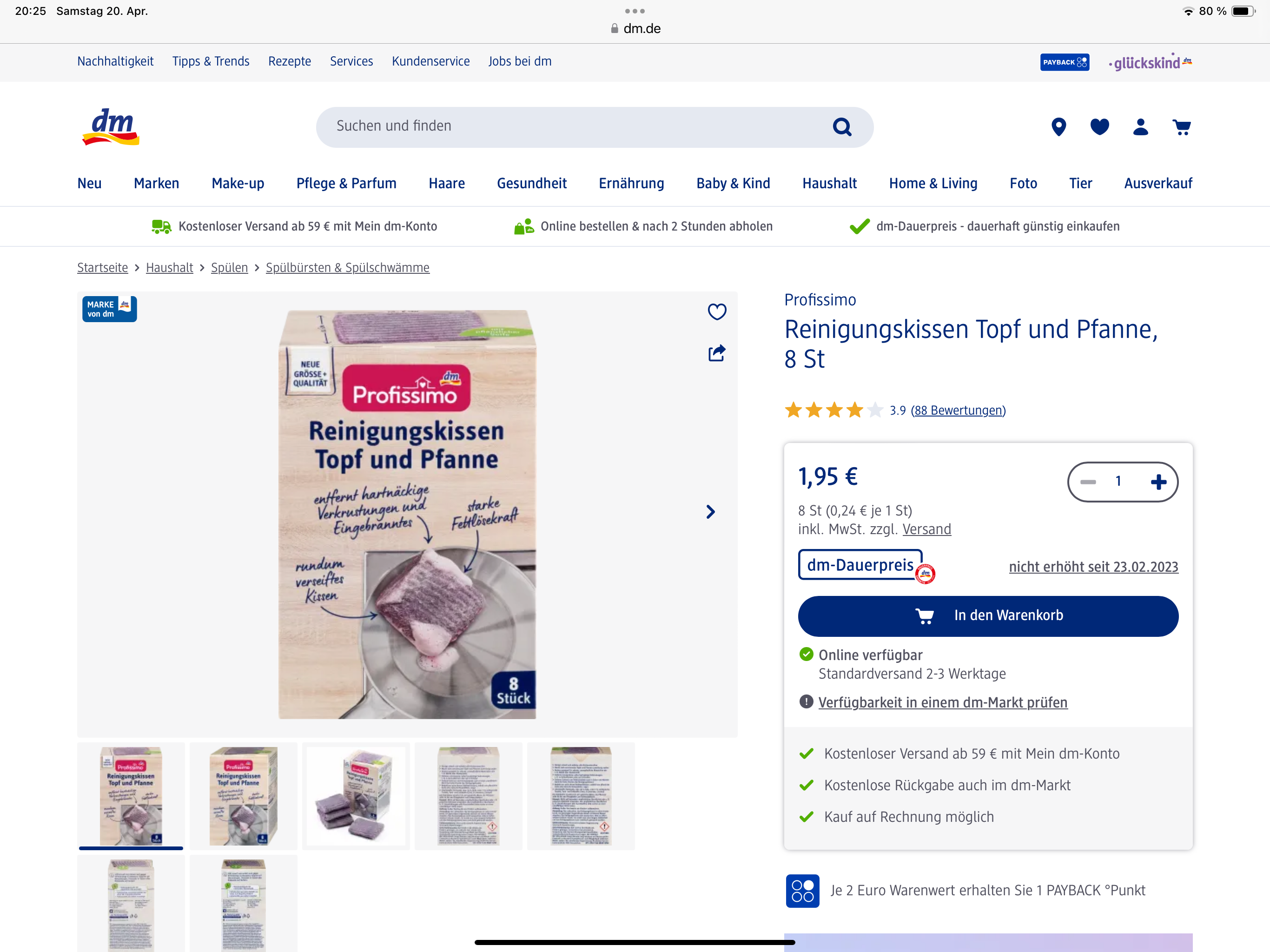

Hallo zusammen,
hol Dir das aus dem Drogeriemarkt. Ohne starken Druck anwenden und vorher gut in Wasser einweichen. Habe ich bei meiner damaligen Urban GS am Auspuff (Verschromte Variante) angewendet, wenn ich da mit der Schuhsohle dran gekommen bin.
Funktioniert wirklich gut und ohne Kratzer.
Volker
