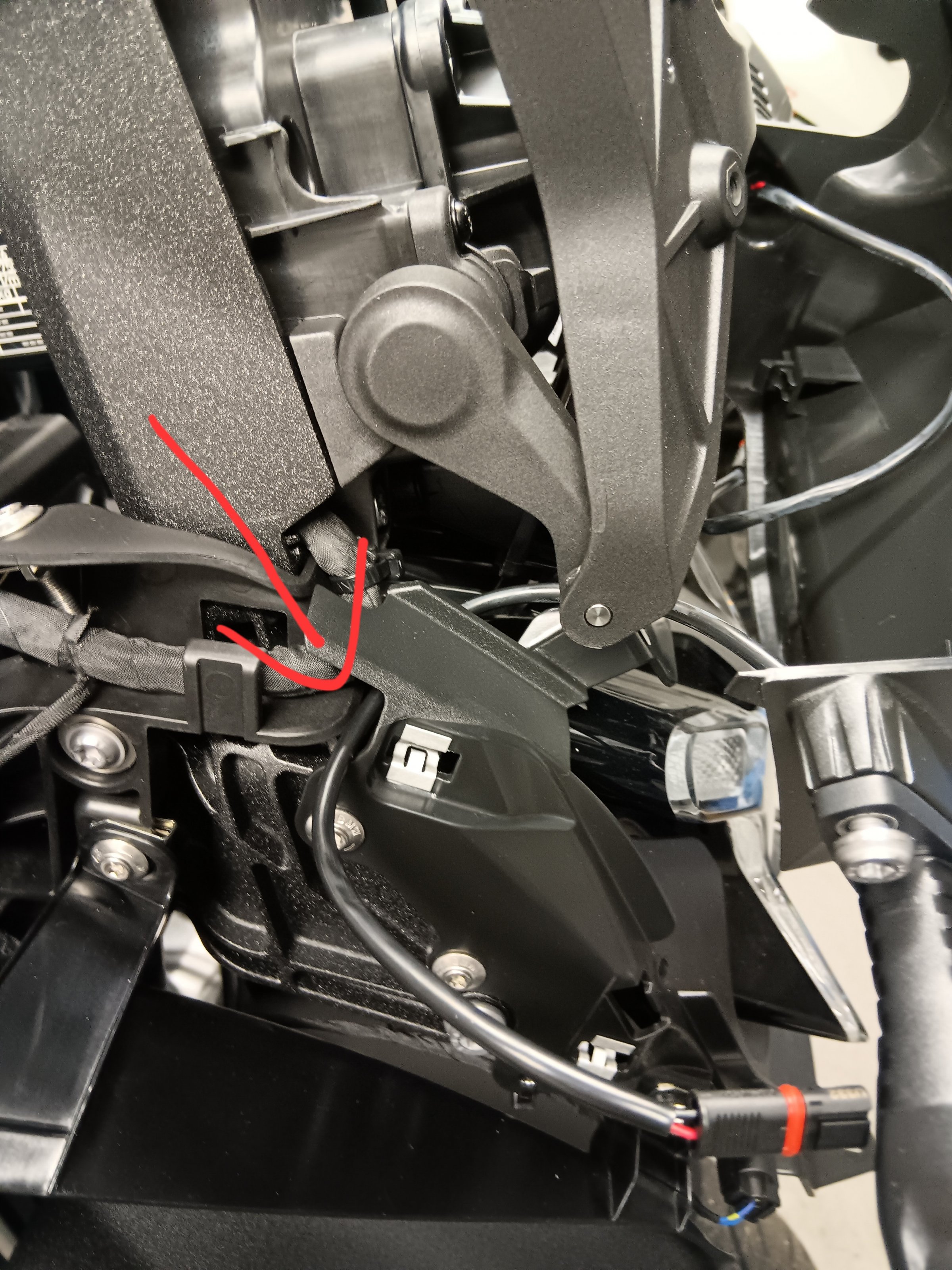

Weiter geht's mit der Verlegung der Kabel links rechts.
Sobald die Kabel links und rechts durchgeführt wurden, kann die Blende wieder angeschraubt werden (oben) und (unten) geclipst.

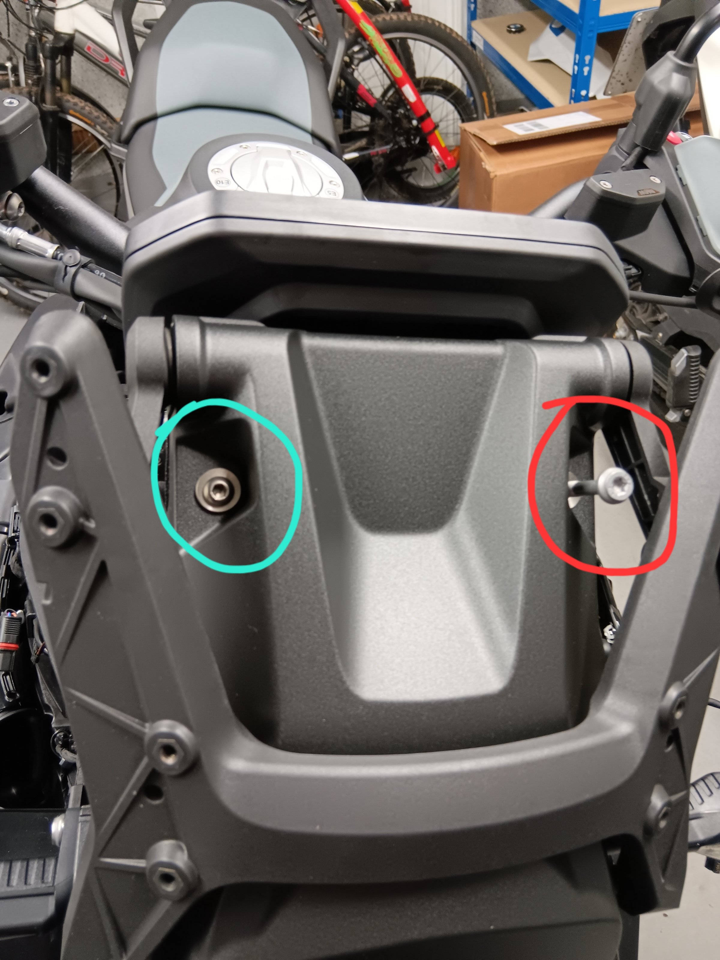

Ich habe gleichzeitig den Navihalter entfernt möchtet ihr das auch, braucht ihr kürzere Schrauben (siehe grün, links). Ich habe M6×20 verwendet.

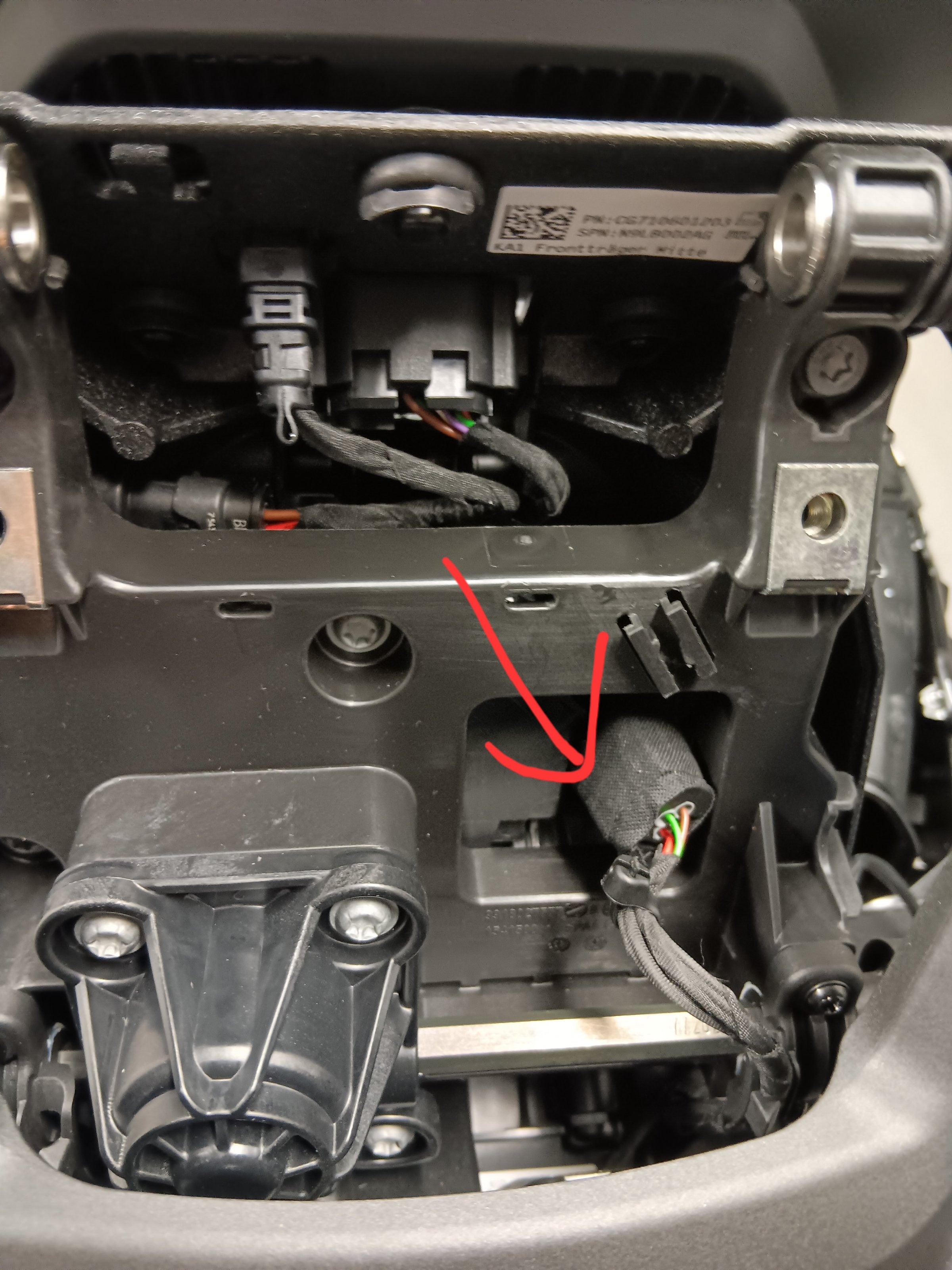

Die Zuleitung fürs Navi liegt unter der Abdeckung, ich habe den Anschluß verschlossen und nach unten mit einem Kabelbinder befestigt (siehe Bild)

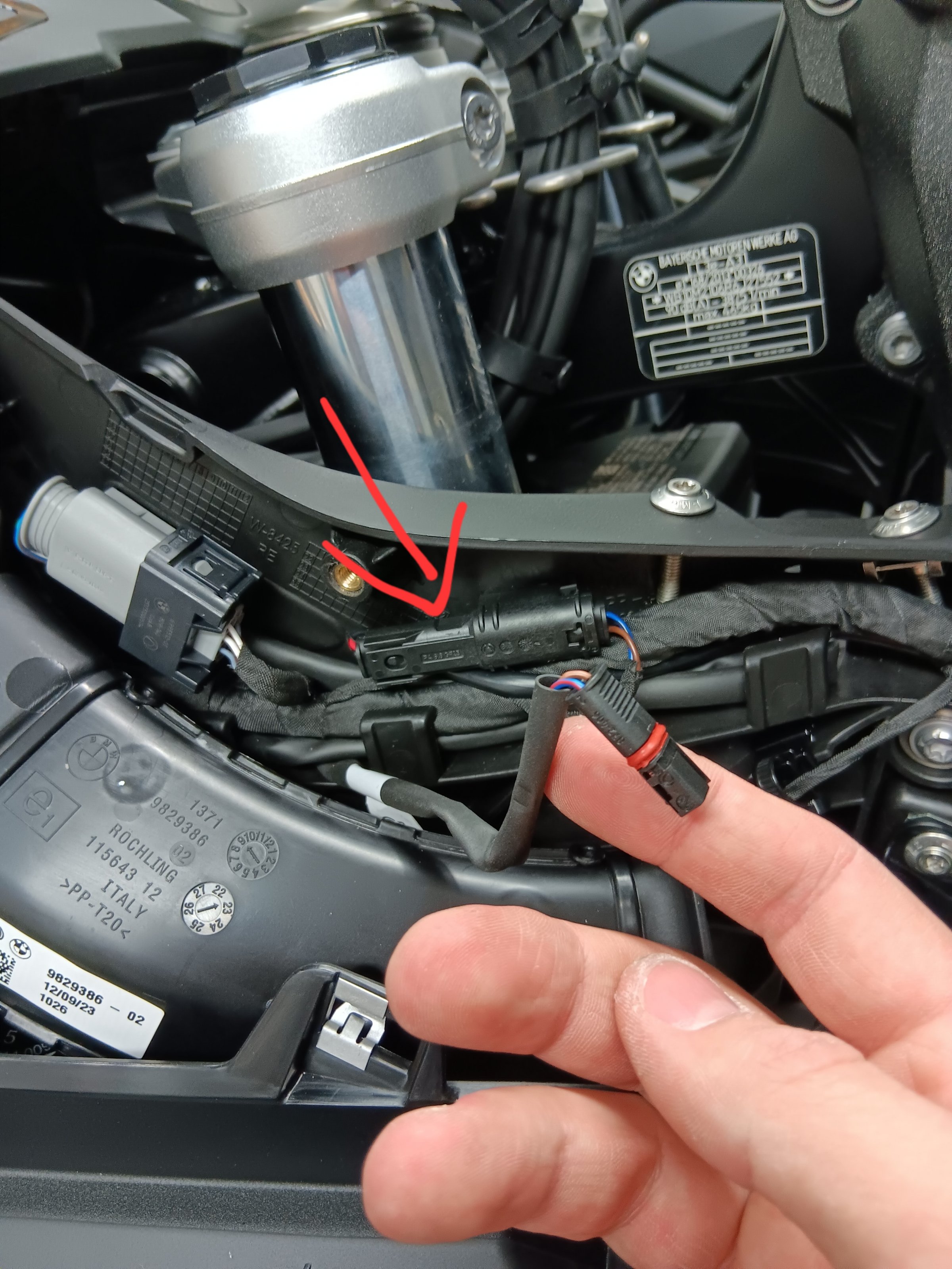

Die Kabelbäume/Anschlüsse für die Blinker befinden sich links und rechts unter der Front Verkleidung
Die Kabellänge der Stangenblinker passt genau um sie anzuschließen, es wird kein Adapterkabel benötigt.

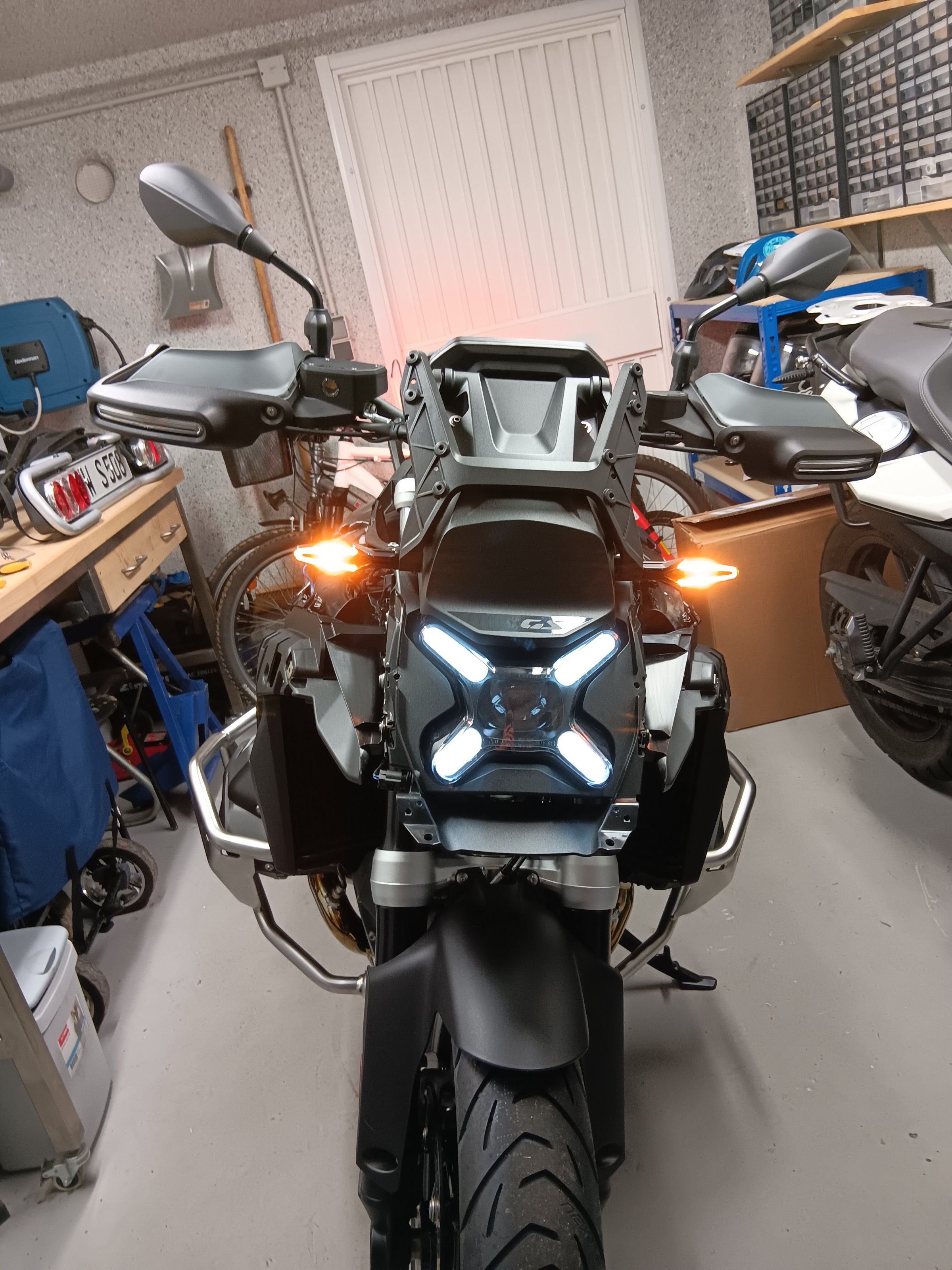

Funktioniert!!!

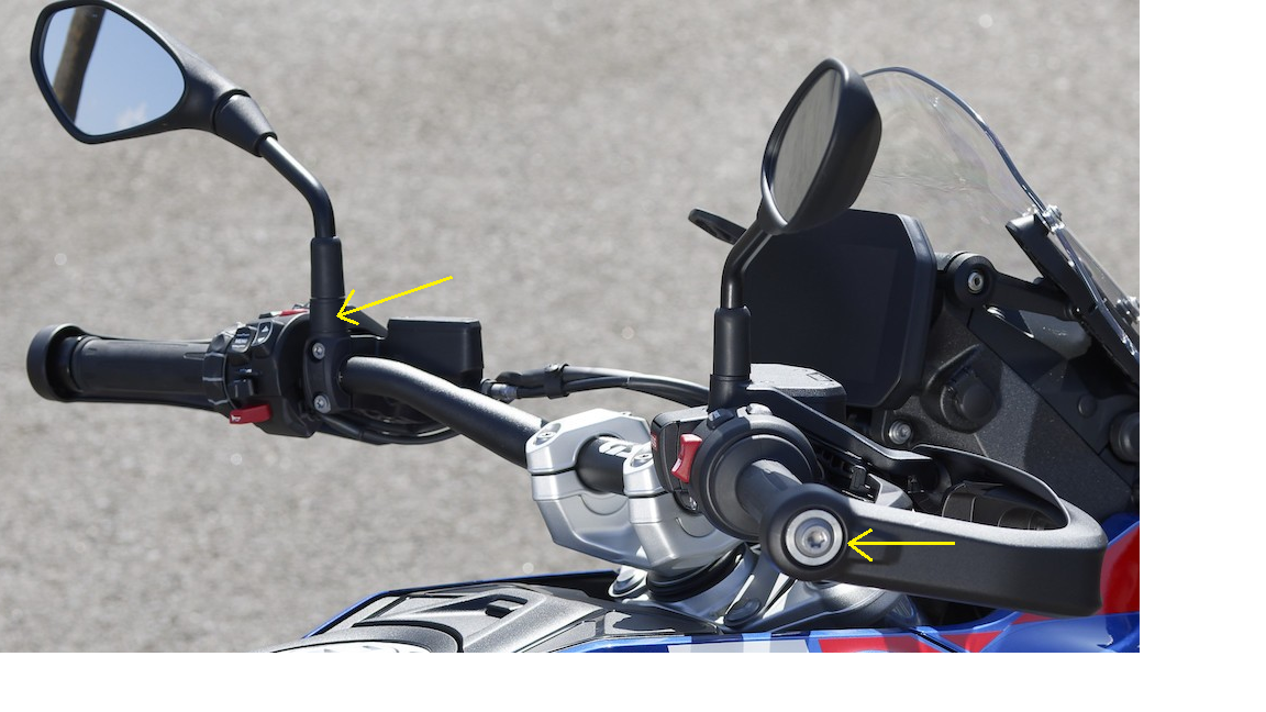

Nach einem Umbau auf Stangenblinker.
Kann man die Handguards komplett weglassen?
Oder bleibt da vielleicht irgendeine unschöne Befestigung, Löcher oder Kabel am Lenker über?

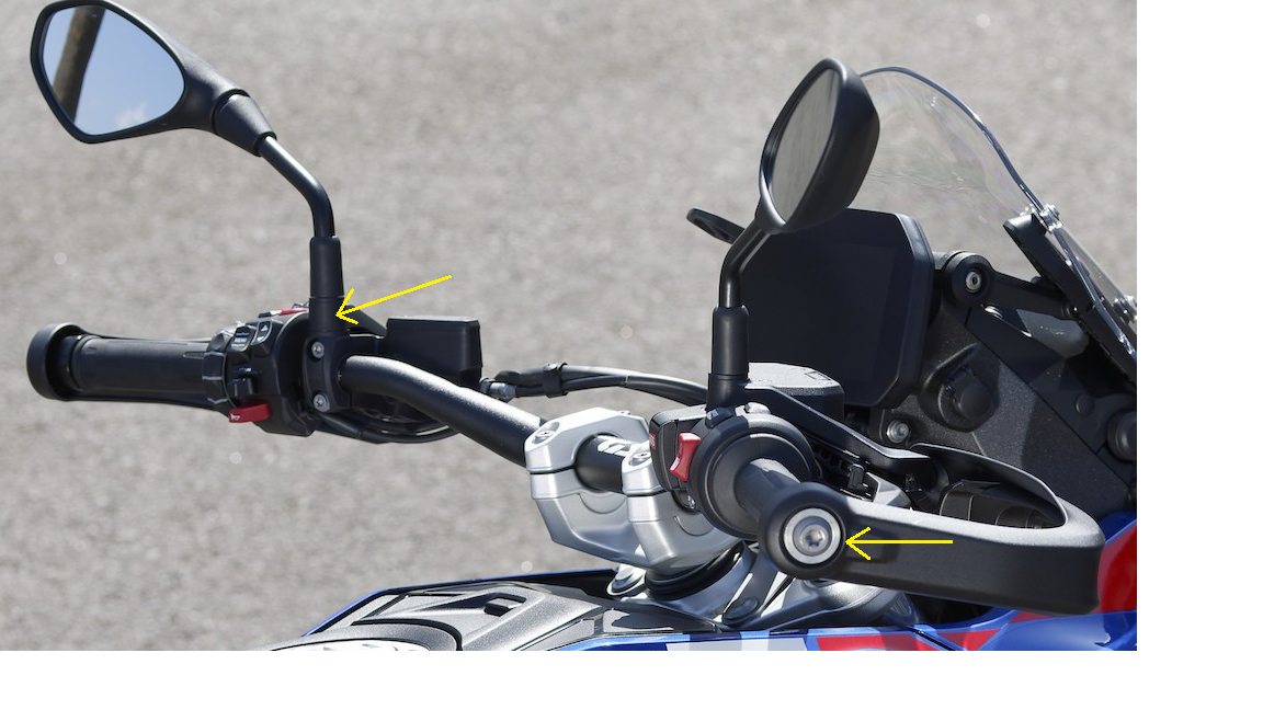

Kann man schon weglassen. Löcher oder Kabel bleiben nicht.
Genau kenne ich die Befestigung der Handschützer nicht.
Eventuell braucht man an diesen Stellen (siehe Pfeile) selbstgemachte Distanzstücke (Buchsen)- vielleicht auch nur aus optischen Gründen.

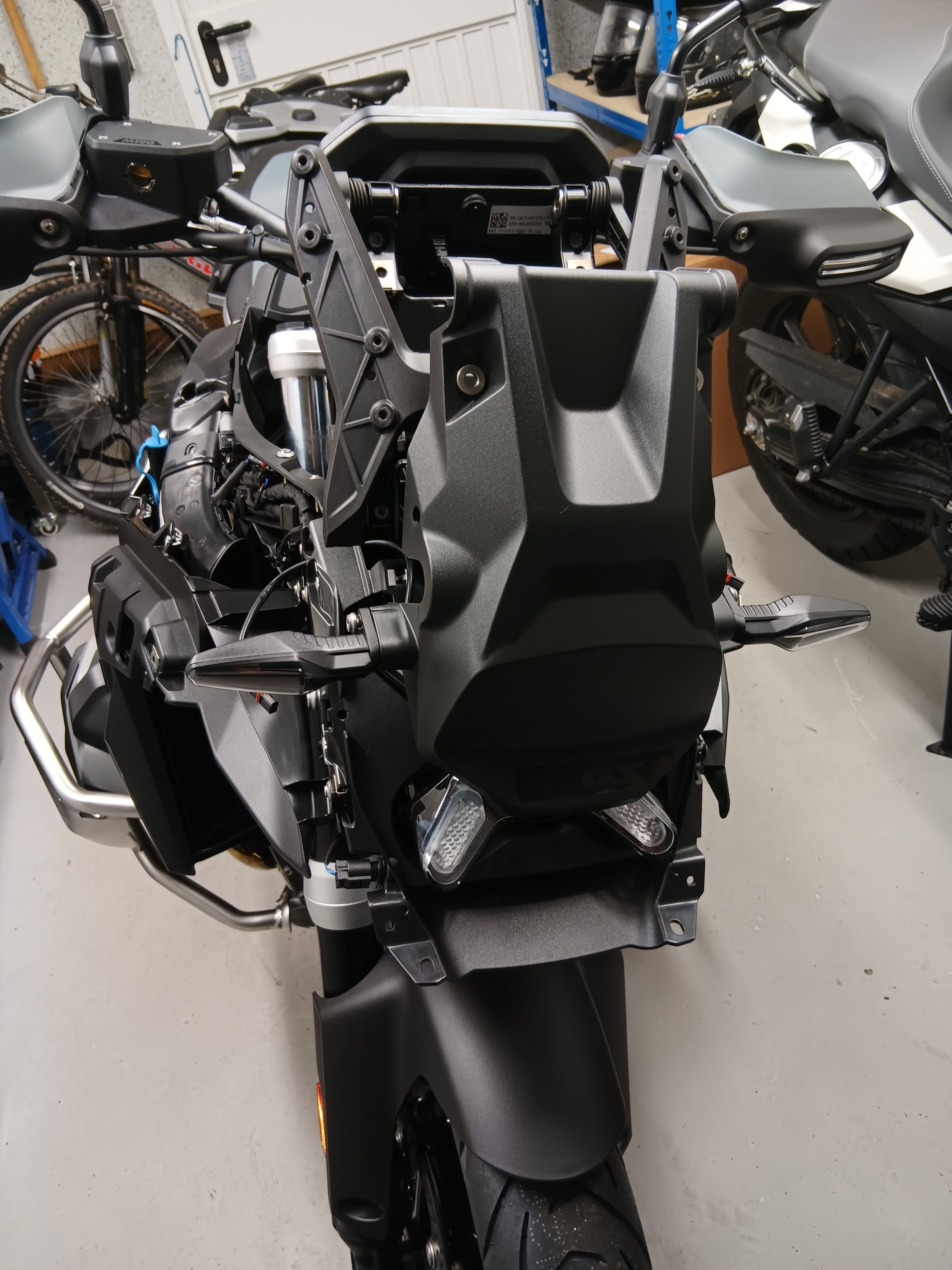

Hallo zusammen,
für alle die evtl. auch den Umbau auf Stangenblinker planen, anbei meine Erfahrung und eine kleine Anleitung dazu :wink:.
Teile die für den Umbau benötigt werden:
2x Blinker vorne 63138557188
1x Abdeck. Windschild Enduro 46637105952
2x Zylinderschraube 07129907403
1x Blende rechts für Handguard 46635A67606
1x Blende links für Handguard
46635A67605
Die Kosten für die Teile betragen ca. 190€
Der Umbau ist nicht schwer und leicht Umzusetzen.
1. Muss das Windschild, die Windabweißer, die Flaps, und die vordere Verkleidung ab. Videos dazu sind in Youtube zu finden, ich möchte daher nicht näher auf die Demontage dieser Teile eingehen.
!!!Ein Punkt ist wichtig!!!, sobald ihr an die Abdeckung Windschild kommt, müsst ihr die elektr. Verstellung verfahren um das Teil auszubauen denkt daran, bei der weiteren Montage, die Zündung nicht auszuschalten, nicht das dass Winschild nach unten fährt und etwas gequetscht oder beschädigt wird.
Die Blinker werden vorher an die neue Verkleidung angeschraubt.

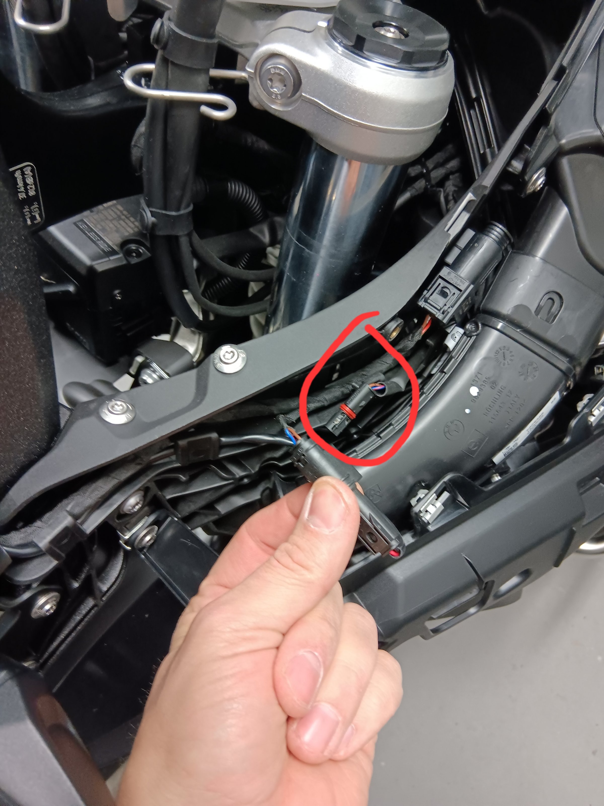

Funktioniert!!!
