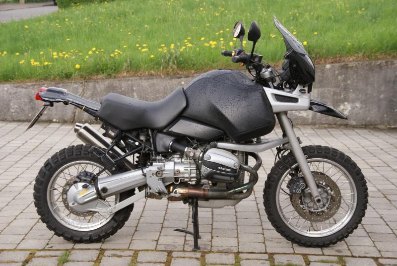

Diskutiere Umbau 1100er GS im R 850 GS und R 1100 GS Forum im Bereich Motorrad Modelle; so, jetzt hab ichs dann auch mal geschafft die fotos von meiner entwirrten gs hochzuladen:

Gratulation - sieht "rudimentär" aus....;)
Frage: Was sagt der TÜV zum fehlenden Spritzschutz v/h ?
PS.: Mal den Ölstand kontrollieren !!

Die hat was - sieht gut aus!
Fährst du viel mit dem TKC 80 auf der Strasse?

das kann ich dir spätestens in zwei wochen sagen, mein tüv ist im märz abgelaufen und ich habs noch nicht geschaft. aber die angesprochenen teile sind wohl weniger ein problem, grins

mal ne ehliche frage, machst du die ölstandskontrolle bei kaltem motor und auf dem hauptständer (foto), oder wie? irgendwie bin ich mir da nicht so sicher weil jeder jogl was anderes erzählt

moin,
ölstand:
warmfahren ... seitenständer .... klamotten auspellen .... hauptständer .... ablesen ... fertig.
wie lang ist die paraleverstrebe?
alles unter 345mm von bohrungsmitte könnte äusserst verschleissfördernd sein. :)

kanns dir gar nicht so genau sagen aber ist hörbar verschleißfördernd- fhrt sich aber super, grins. die kurze strebe von lucas liegt aber schon da, die abe aber beim kraftfahrbundesamt laut hersteller, d.h. wird leicht entschärft und auf weniger verschleiß getrimmt werden

muss sagen sieht echt Klasse aus!
Finde vor allem den Heckumbau sehr gelungen - ist das noch der
original Fender hinten?
Würde gern noch mehr Bilder vom Heck sehen:)

ich muss mich den Anderen anschließen! Ist echt gelungen!:):):)
Aber Lars hat recht. Die Paraleverstrebe ist tödlich für die Kardan-Gelenke.
Wenn die Schwinge voll einfedert dreht sich hinten wahrscheinlich gar nichts mehr.
Was hast du mit deinem Tank gemacht?
Ist das so ein Bagster-Ding?

danke für die blumen. also:
-den tank kleidetein bagster von wunderlich
-die kotflügel vorne und hinten sind selbst laminiert haben aber die originale form, wobei der hintere auf den rahmen gewandert ist.
- am heck wurde alles was schrauben hatte abgeschraubt.
-federbeine sind original
-die scheibe ist seit dem wochenende eine mra varioscreen (danke ans forum für kaufentscheidende fotos)
-die strebe ist selbst geschweißt und stolze 330 mm kurz, wird aber in eine lucas 345mm getauscht. hab zwar erst 15000 km drauf, möcht aber noch mit dem ersten kardan noch ein paar fahren
-TKC 80
-blinker von luis
- chip von in motion tuning
-schalldämpfer von zach mit kat aber ohne db killer
-großes lob an die letzten beiden adressen!!!!!!
so, jetzt mal schauen ob der mann vom tüv mein freund werden möchte!?:rolleyes:

doch doch das hat was dein möpi!!! herzlichen glückwunsch
wie ist es mit dem TÜV ausgegangen???

Der Mann vom TüV ist mein Freund geworden!!!

geistert hier nicht auch irgendwo ein bild von einer mattschwarzen 11er gs rum mit einem weißen hinterteil??? auch auf stollenrädern und die kleinen schutzbleche waren ab. oder war es diese hier???

Sach ma welcher Auspuff ist bei dir dran , der sieht ja mal echt nice aus ..
Prima moped , gefällt mir irre gut ..

hat er oben schon geschrieben, was das fürn esd ist...zach...

also ich hab dieses wochenende auch mal am heck rumprobiert, weil mir das nen bissel zu lang ist insgesamt, aber den kotflügel hab ich irgendwie nicht auf den rahmen bekommen.
hast du den genauso laminiert oder nen paar veränderungen vorgenommen?

der kotflügel ist laminiert, wobei der originale zur schau stand, gruß

Sieht gut aus, endlich bekommt die GS ein bischen Enduro-Aussehen.
