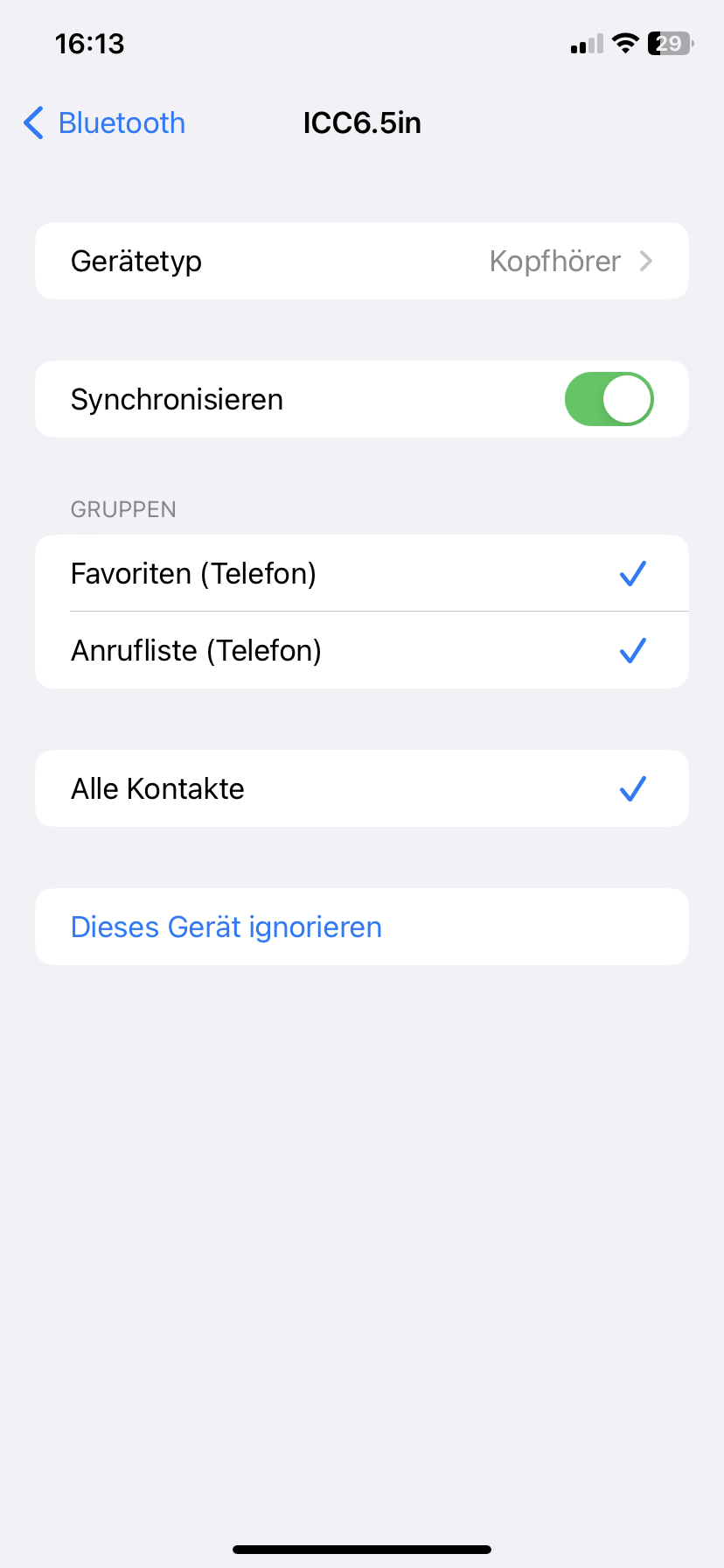

HFB
23.03.2019
831
Berlin
R1200 GS LC
Ja, die Kontaktfreigabe ist aktiviert.
Nein, an einer anderen GS funktioniert das auch nicht.
Alles andere funktioniert aber einwandfrei.
NUR DAS ADRESSBUCH NICHT! 🤔😭
Mal ne blöde Frage, warum schaltest Du da nicht alles ein. Bei mir stehen alle drei auf an (ist aber ein iPhone).

HFB
23.03.2019
831
Berlin
R1200 GS LC
Im Bild Deines ersten Posts sind die Anrufe ausgeschaltet…

HFB
23.03.2019
831
Berlin
R1200 GS LC
Eigentlich sollte das so aussehen
