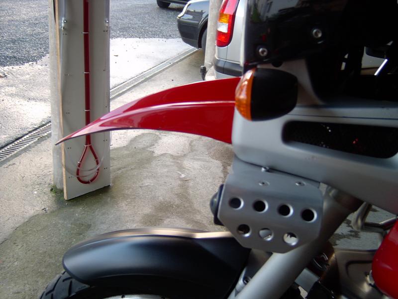

Hallo Chris !!
Ich habe meinen Schnabel der 1100 GS auch gekürzt ( Abgesägt ) wenn du sauber Arbeitest brauchst du Überhaupt nichts nachzulackieren . Ich hab den Schnabel kommplett mit Kreppband abgeklebt dann angezeichnet und mit der Stichsäge im Eingebauten zustand sauber und langsam abgesägt ,die 2 stellen zum Ölkühler hin wo ich mit der Stichsäge nicht dran gekommen bin habe ich mit einem Metallsägeblatt von Hand nachgeschnitten dann das Klebeband abziehen dann gegebenenfalls die kannte vorsichtig mit feinem Schmirgel nacharbeiten brauchte ich aber nicht und schon hast du einen kurzen Schnabel . Ca 1 Stunde abbeit.
MFG GS Runner

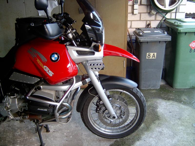

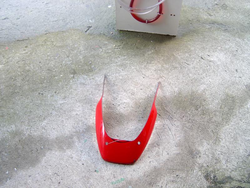

Hallo Finn !!
Sobald ich ein bisschen Zeit habe setze ich ein paar Bilder rein momentan ein wenig Streß , ich will hoffen das ich das hin bekomme bin mehr der Handwerker :) .Einmal von dem gekürzten Schnabel und einmal dann von dem Stück was Abgesägt ist habe den Schnabel nicht lackiert aber du hast recht Finn der Schnabel ist nicht durchlackiert nur ich meine es fällt nur auf wenn man genau hinschaut.
MFG GS Runner

So schön sind die Bilder leider nicht geworden , hab nicht so viel Ahnung von sowas !!
Gruß Armin
Ist doch ok - kann man doch gut erkennen.
Mir wäre da etwas zuviel "Rundung" dran, mir wären die Seiten zu schmal - ich finde meinen (ich weiß - Eigenlob stinkt :p) etwas gelungener:
Das untere Schutz"blech" habe ich übrigens auch etwas gekürzt, da es sonst länger als der Schnabel war. Allerdings ist dieses eh nur dann dran, wenn auch die Originalundinzwischennurnochurlaubsundwinterfelgen ;) drin sind.
