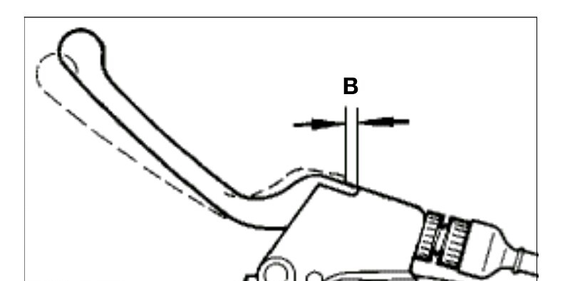

Hi Robert,
der andere Wert ist 7mm; siehe Bild, Messpunkt 'B'. Wird 'unten' an der Kupplung eingestellt.

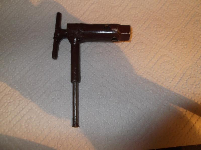

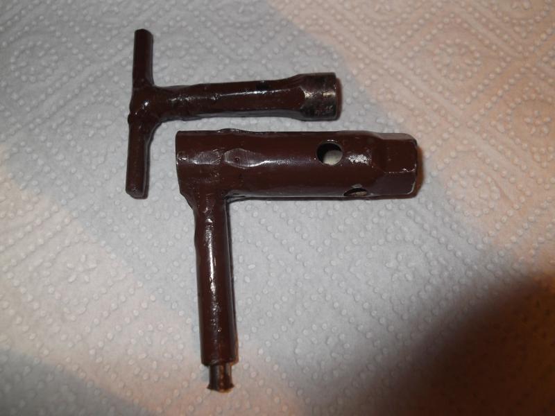

Das mit dem Kupplung "unten" einstellen ist ein bisschen fummelig.
Ich möchte euch auch mein "professionell" selbst gefertigtes Werkzeug dafür zeigen.
Damit kann ich die Kupplung von der rechten Seite einstellen und muß nicht mal das Handrad für die Federbeineinstellung entfernen.
Ob ihr´s glaubt oder nicht das Teil funktioniert einwandfrei.:o
