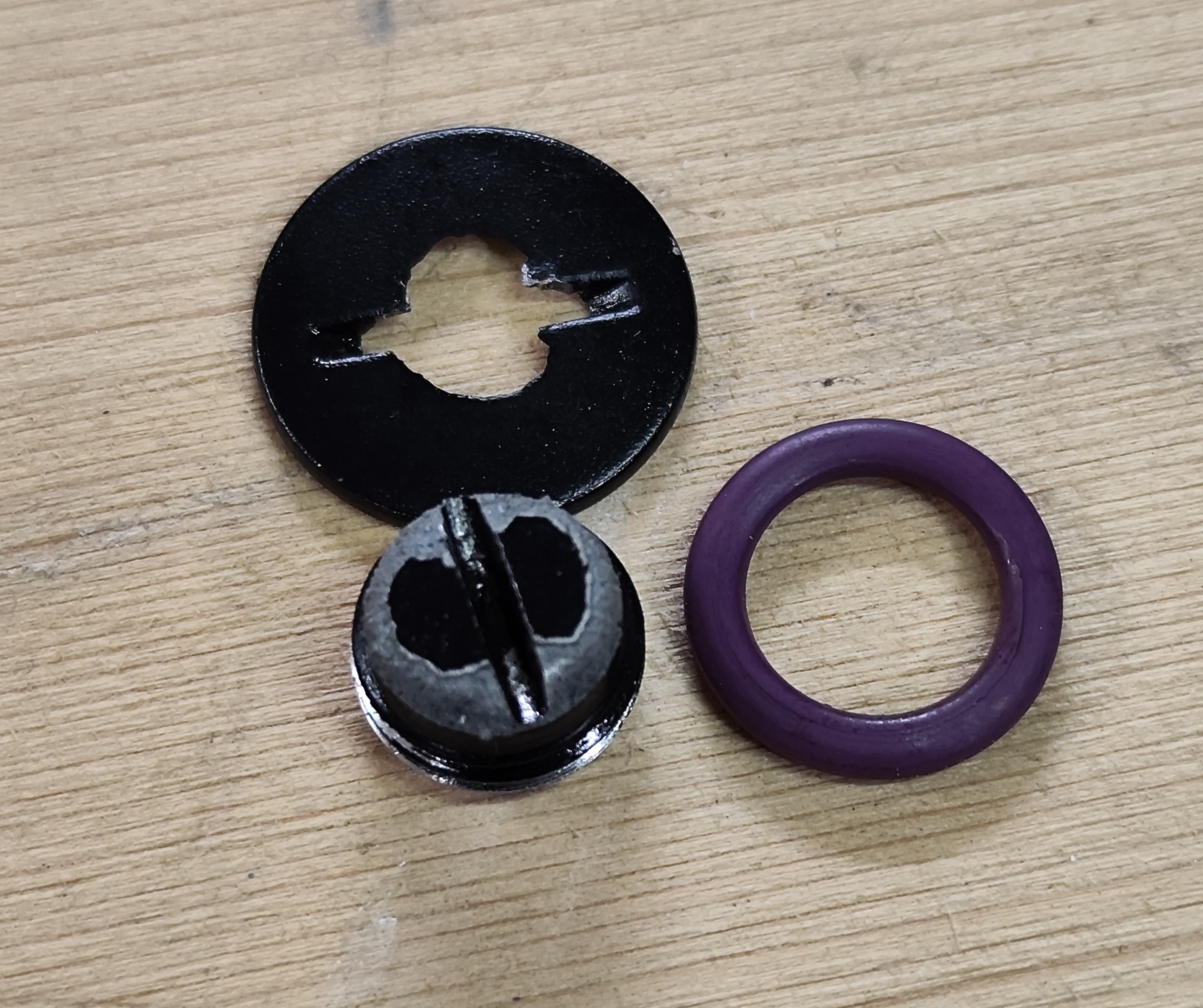

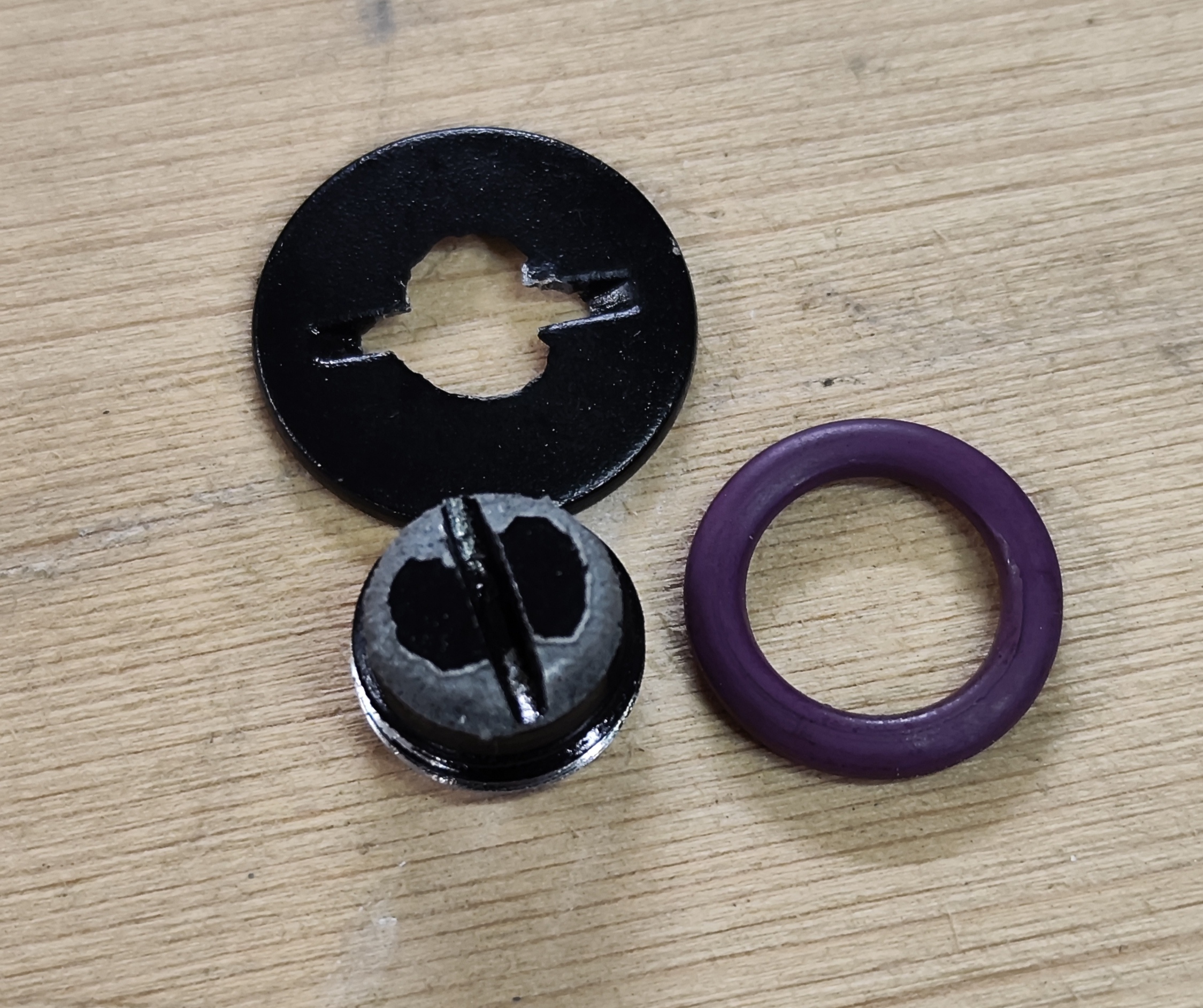

Wie ich vor ein paar Tagen schon schrieb, bin ich mit den Schrauben an dem Moped nicht glücklich....
Heute hab ich mal Öl nachgefüllt.
Und wie das bei der Dame halt ist, geht ja der Standard Einfüllstutzen nicht zu benutzen, weil da ja der Krümmer drüber sitzt.
Aber Fantic hat ja mitgedacht und eine kleine Schraube als Notbefüllungsvorrichtung konzipiert.
Naja....
Das Ergebnis seht selbst....😢
Jetzt will ich hoffen, dass ich hier einen Verschlussstopfen aus unserem Hydraulik Ersatzteillager finde, der passt....

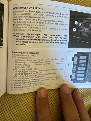

Katastrophe, jetzt geht mit der Elektrik gar nix mehr. Auch hat der Kollege die Sicherungen nicht mehr am richtigen Platz eingesetzt. Laut Handbuch (s. Bild) gibt es gar keine 10 A-Sicherung, bei mir ist aber eine verbaut sowie auch (mindestens) eine 7,5 A. Kann bitte jemand ein Foto vom Sicherungskasten einer Euro 5-Caballero (Bj. 23?) einstellen? Auf dem Sicherungsplatz 1 für das Motorsteuergerät etc. hatte er eine 7,5 A-Sicherung drin, die durchgebrannt ist. Jetzt ist alles tot, auch mit neuer Sicherung
Das mit der 10 A Sicherung ist ok. Die 7,5er sollte man durch eine 10er ersetzen. Die 7,5er für die Einspritzanlage war zu schwach und hier und da durchgebrannt. Die 7,5er Ersatzsicherung deswegen auch gleich tauschen mit 10. Wenn die Elektrik komplett tot ist, erst mal die Hauptsicherung kontrollieren. Die ist nicht im Sicherungskasten. Weitere Infos siehe hier.

Danke erstmal. Habe nur eine weitere große Sicherung mit 30 A gefunden, die aber ok zu sein scheint. Werde am Samstag mal eine neue besorgen und es damit versuchen. Es ist zum K...

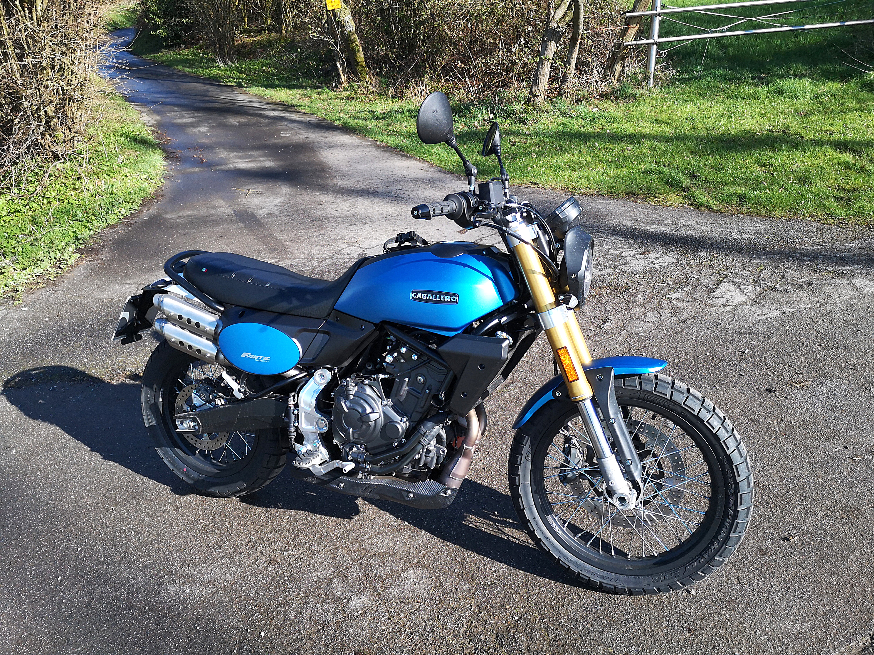

Habe das Teil von Berotec, ist wesentlich leichter und kürzer, kostet aber auch ordentlich... Die Originalhalterung incl. Kennzeichenbeleuchtung kann man nach etwas Sägerei an dem Plastikteil weiter verwenden. Die Montage der Käbelchen ist sehr fummelig, ansonsten optisch und funktional top für mich - und kein Stress mit TÜV und so.
Also teuer, wie einer hier geschrieben hat, finde ich den Kennzeichenhalter von Berotec nicht. 60,- € finde ich sogar echt günstig. Ich hatte mir vor Jahren auf Anregung von Necke auch einen Universalhalter angebaut plus einen Rückstrahler von Louis. Die Nummernschildbeleuchtung hatte ich vom Original übernommen. Da war ich auch schon bei über 50,- € und viel Bastelei.
Hab das Ganze dann aber nochmal geändert weil mir das zu schwer war. Nun komplett Eigenbau aus Alu.
Stimmt, für eine passgenaue Kleinauflage ist das nicht zu teuer. Habe es deshalb ja auch gekauft und bin sehr zufrieden mit dem Teil. Aber 60 Piepen bleiben 60 Piepen für ein Stück Alu; musste da schon ein bisschen mit mir ringen. Wohl dem, der sich so etwas selbst zusammenbiegen kann

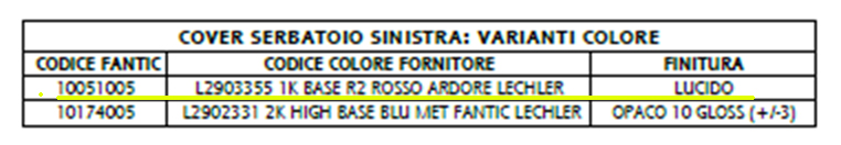

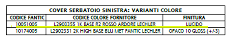

Kurze Frage zur Tankfarbe der roten Caballero.
Die Tankabdeckung hat durch den Umfaller einen Riss, den hab ich geklebt.
Jedoch würde ich diesen gerne noch verpinseln.
Kennt jemand die richtige Farbe?
RAL?
Hm, ne RAL-Nr. gibt soweit ich weiß nicht.
Aber eventuell hilft Dir das Weiter :

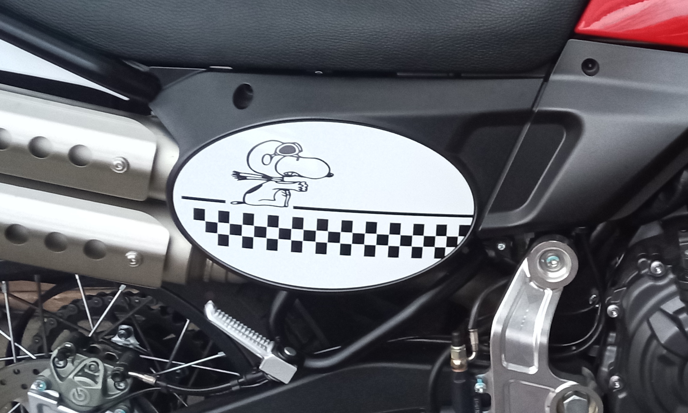

Oha da hast Du aber mal ein coolen flotten Snoopy drauf. :victory:
Gefählt mir auch wesentlich besser als ne Siebenhundert.

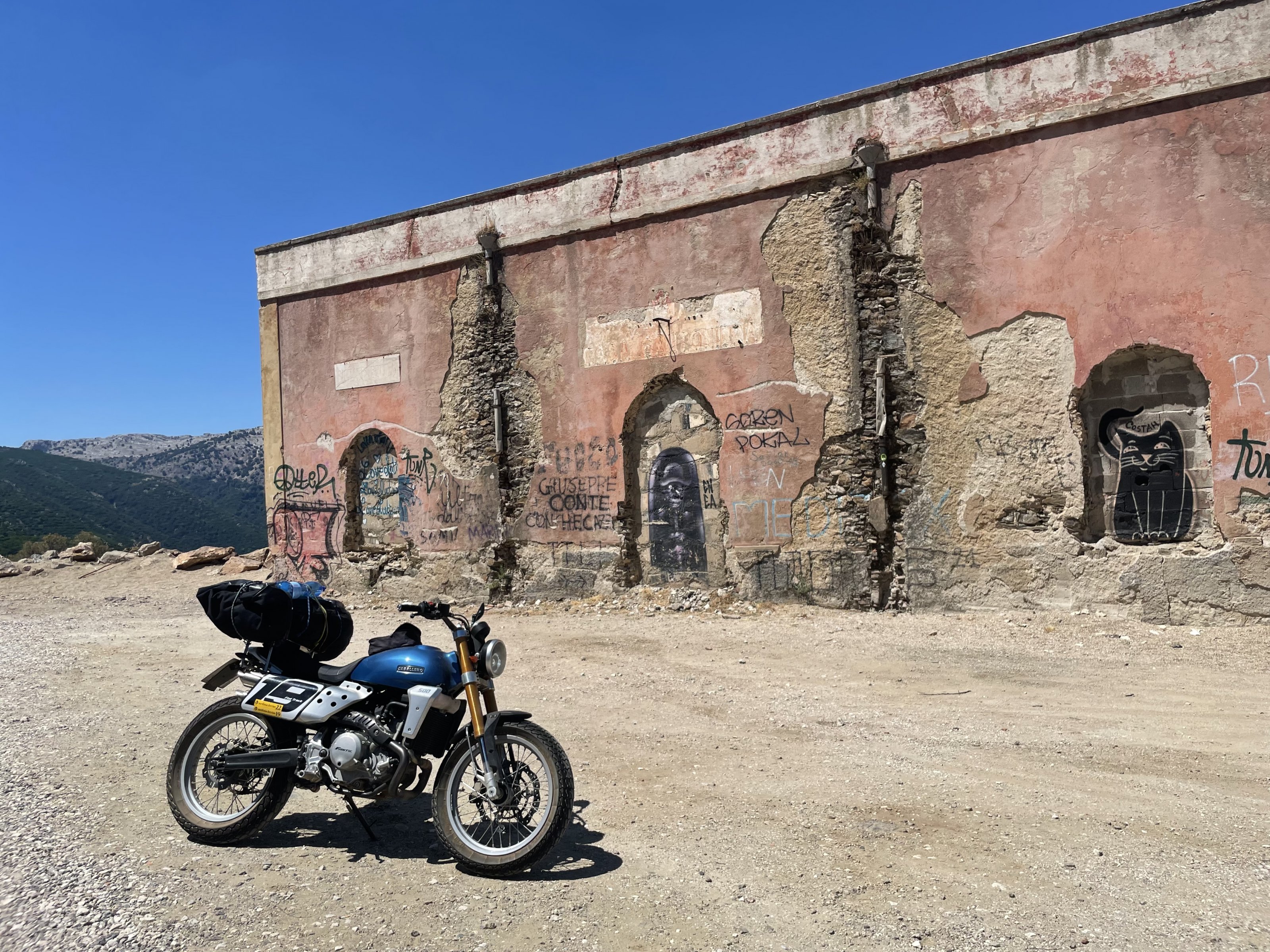

Jo---Farbe änder'n StartNummerTafel kann mer machen ---halt wie jedem gefällt --- Ich für Mich behalte den weißen orig. Untergrund mit der ,19' drauf- die 19 steht für Mich! für Bj. und Reifengrösse v+hi - ---des hat nicht jeder ;))))- ausserdem weiße GrundFläche ergibt schönen Kontrast zum Bike,--nicht alles so übertüncht ...;) - ja,ist Geschmacksache......;)- weiße GrundFläche - so war's halt damals.... - aber des war auch schee ;)
_;) Fragen kamen oft warum ne ,19' bei meiner FlatTrack auf StartNummertafel draufsteht,.. ,mal so nachgedacht - jo ---- da is doch auch 'n 19 Zoll Hinterrad am Bike verbaut,;) -des kennzeichnet übrigens 'n so ein sog. FlatTrack Bike auch aus ( Reglement) ;) ----
Schee das ich sowas hab ,und des Ding macht auch noch Spass ..;)-selbst Urlaub's-fahrten sind für Mich ohne Firlefanz machbar ;)-Packsack drauf,Zelt etc., rein,- und ab wie damals in 80er'n mit der Kreidler RMC.... ;) -----Gruß
