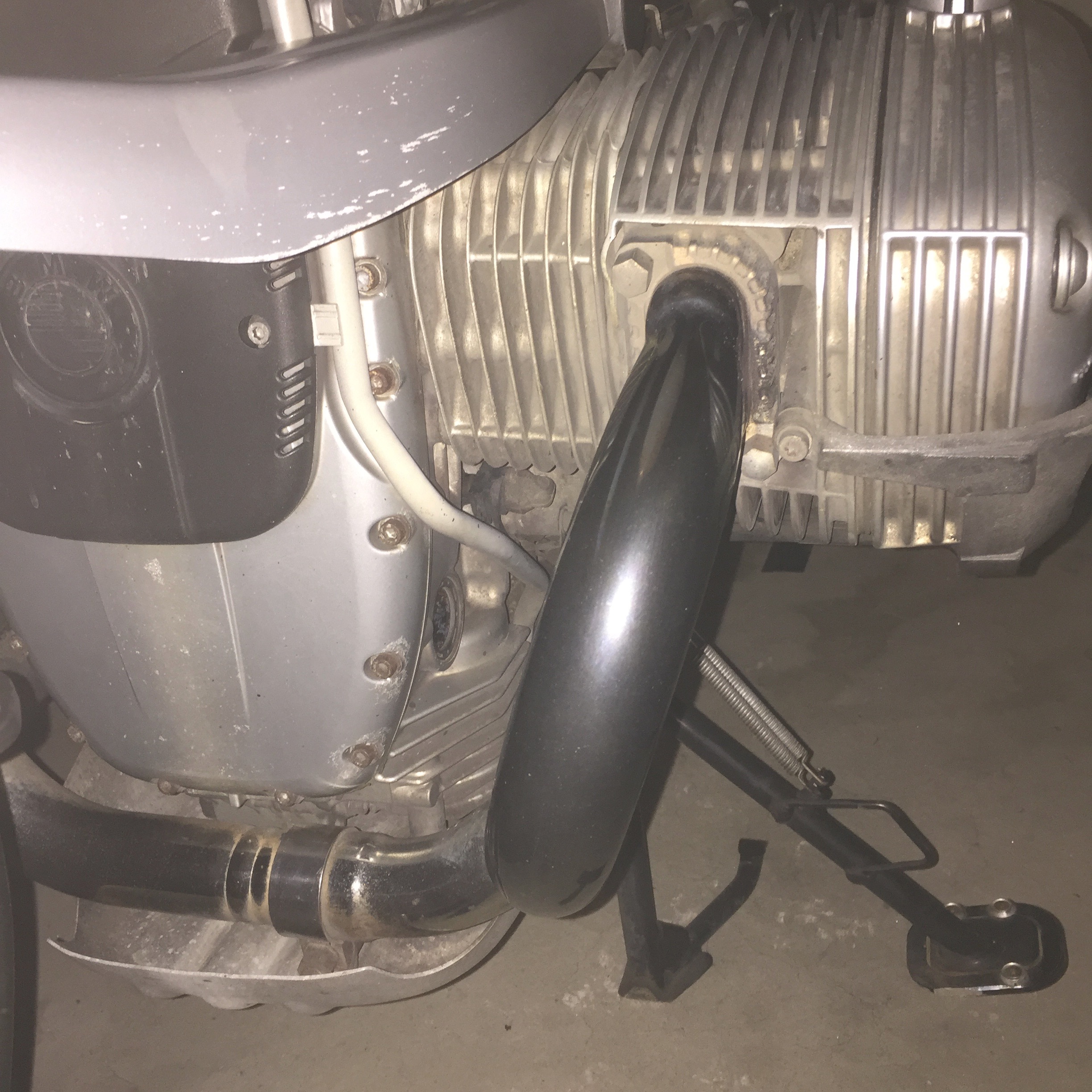

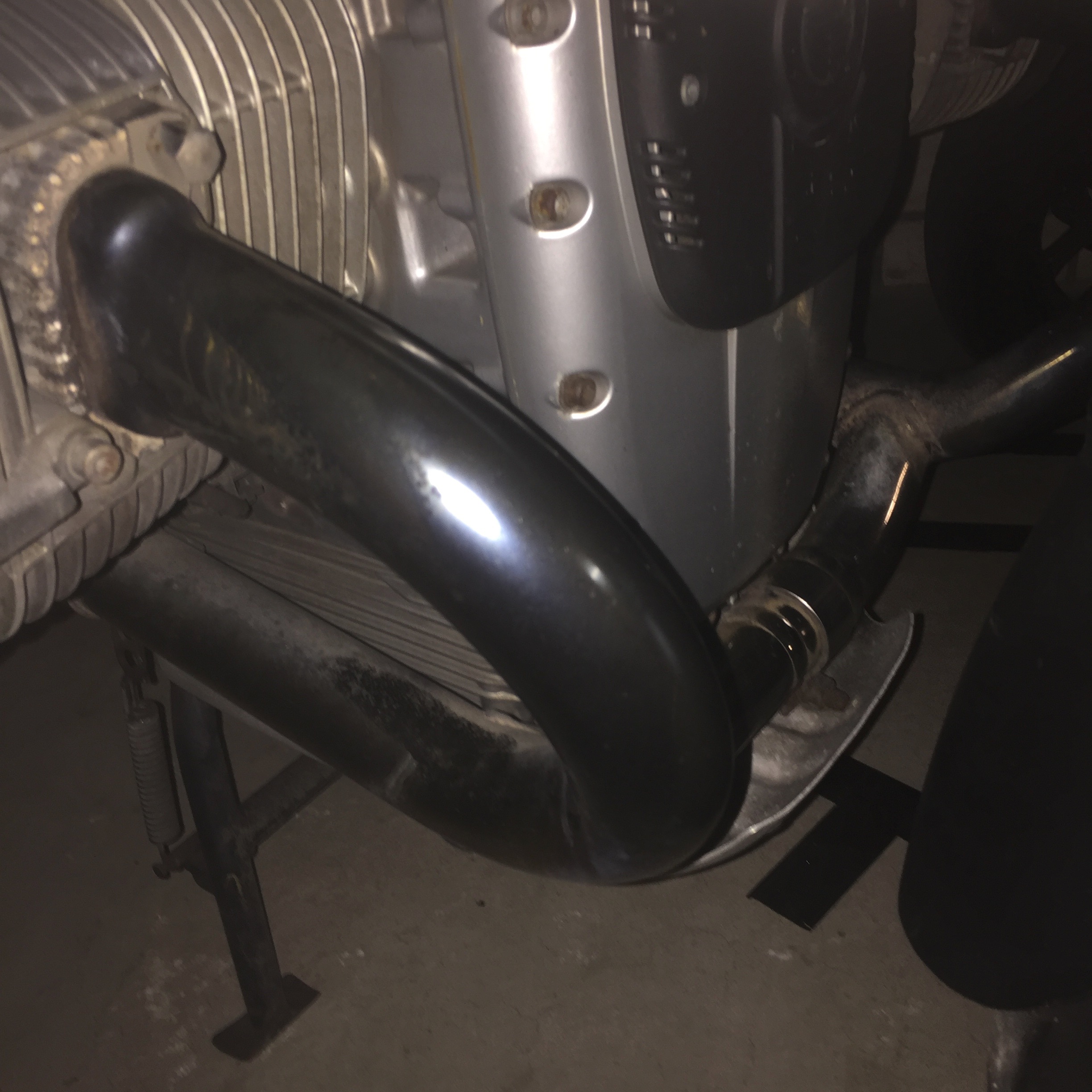

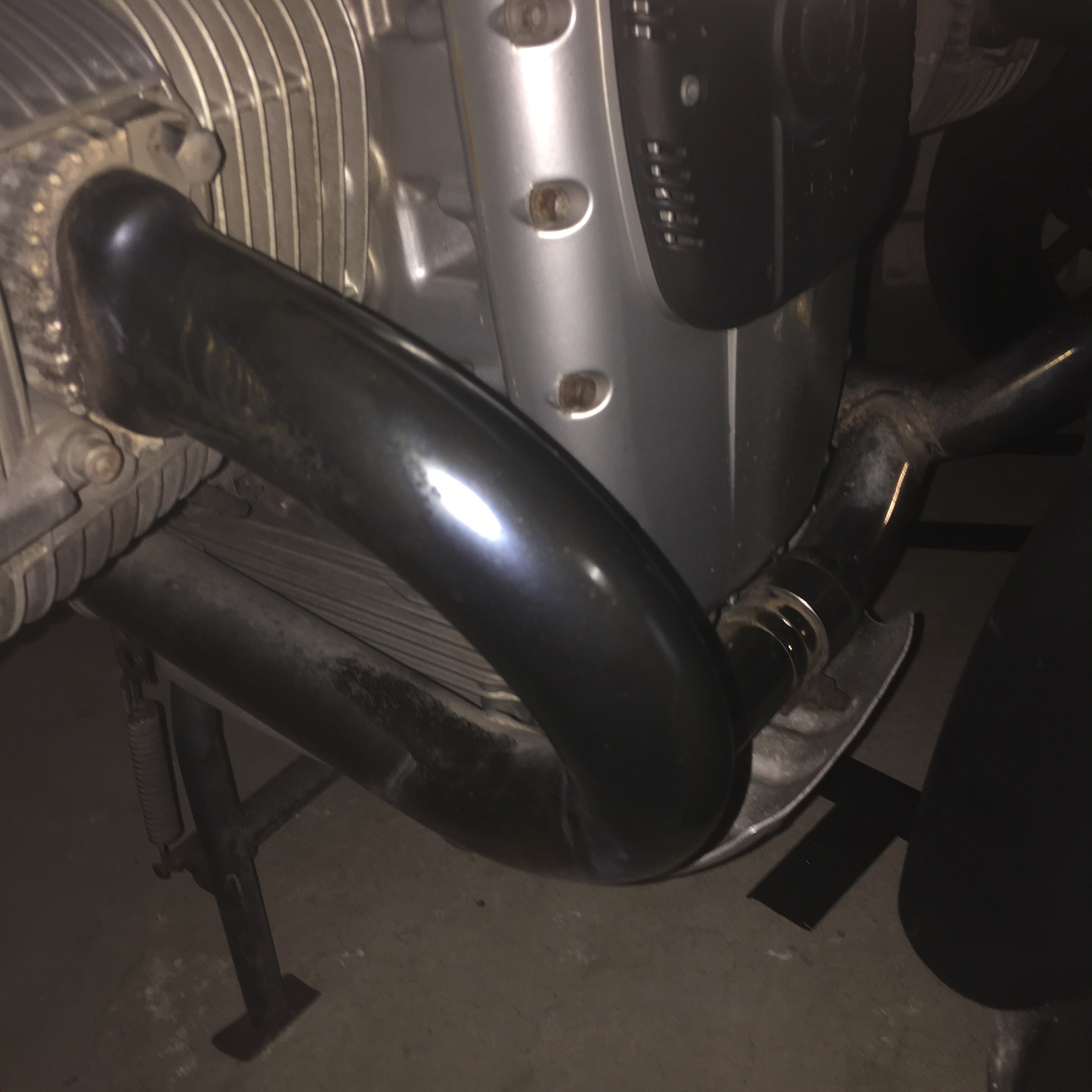

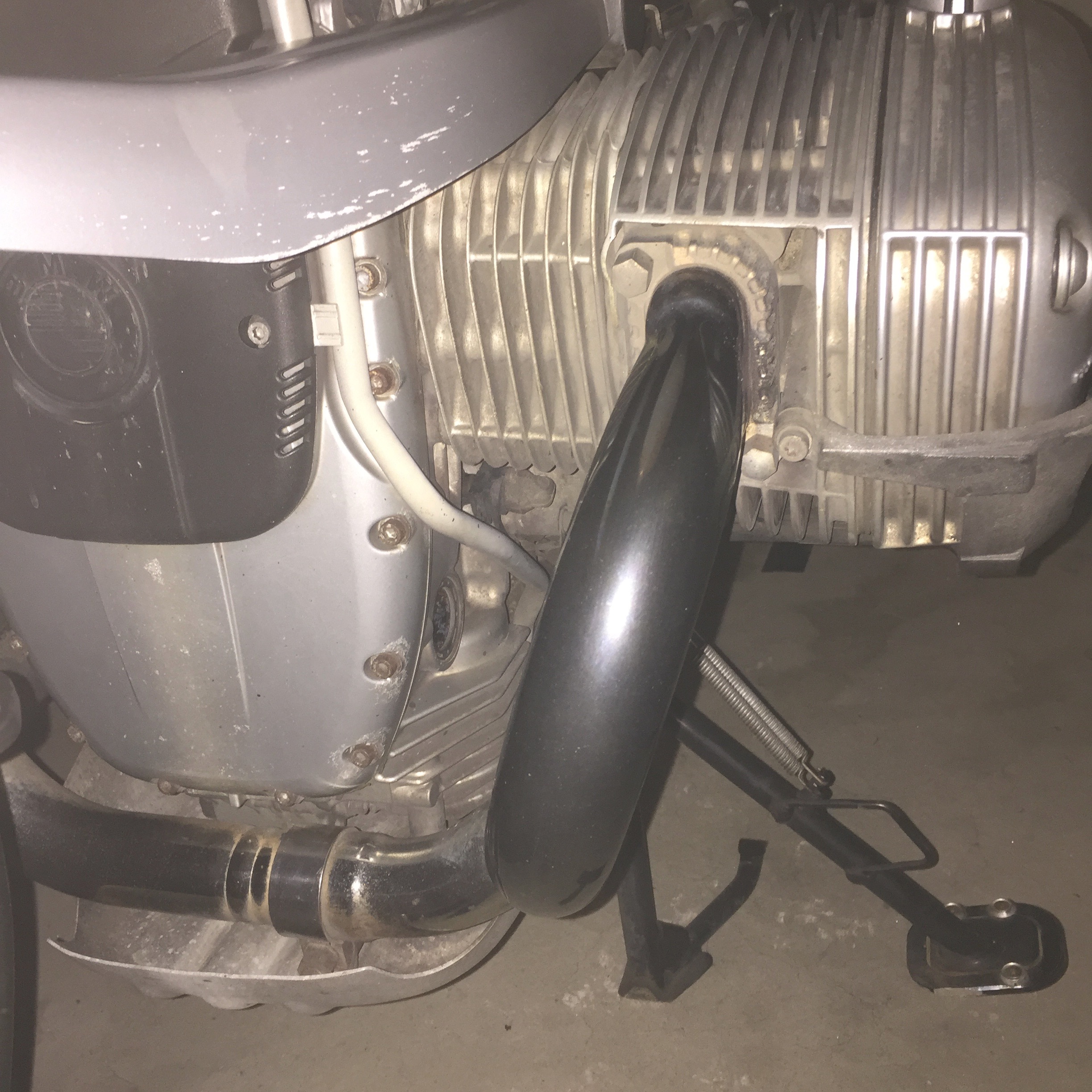

Hallo zusammen,
ich hab mir obiges Mittel gegönnt und heute auf die Schnelle mal versucht, eine Stelle am Krümmer wieder silber-glänzend zu bekommen. Entweder war ich zu ungeduldig, hab mich zu schusselig angestellt oder es geht halt nicht...:cold:
Ist der Einsatz obigen Mittels bei starker Blau-Verfärbung des Krümmers überhaupt möglich?

vorweg: Ich habe keine Erfahrungen damit. Aber ich kann mir nicht vorstellen, dass das mal eben so auf die Schnelle geht.

Und das Moped erstmal nicht mehr fahren, weil die Krümmer nach 200km wieder genauso aussehen!:cool:

Ich sehe kein Blau... Ist doch alles braun, oder?

Anlauffarben gehen von strohgelb über braun bis hin zu blau. Insofern ist es wurscht, welche Farbe gerade vorherrscht, der chemische Prozess, der zu den Farben führt, ist der Gleiche.

die Blaufärbung des Krümmers hängt vom Kohlestoffgehalt des Material ab,
da kannste rubbeln wie Du willst - das bleibt so.
Bei den Japanesen wurden oft doppelwandige Krümmer verwendet, die konnte man wieder polieren.
Ausserdem sind blaue Krümmer schöner als Warnwestchen

...danke euch - dann verbuche ich das unter Lehrgeld :-)
Eigentlich auch iwie logisch, dass das nicht nachhaltig sein kann geschweige denn überhaupt funktioniert.
Aber wenigstens ein kleiner Lichtblick - das Übergangsstück (?) vom Kat zum Endtopf könnte was werden.
Da schimmert es glänzend hervor...
Wenn ich mir meinen Karl auf meinem gephotoshopten Bild mit glänzendem Krümmer so anschau, muss ich Christian recht geben.
Das wirkt nicht echt :-)

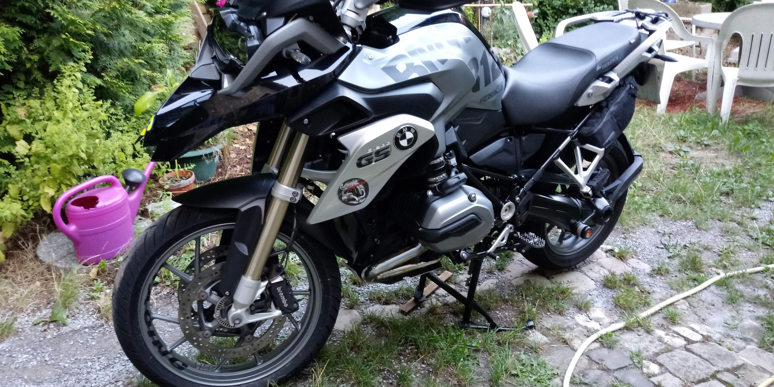

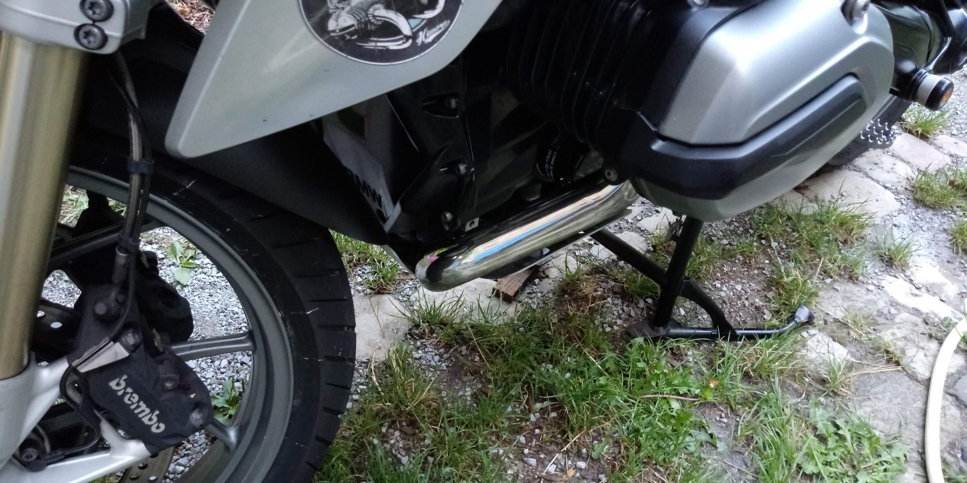

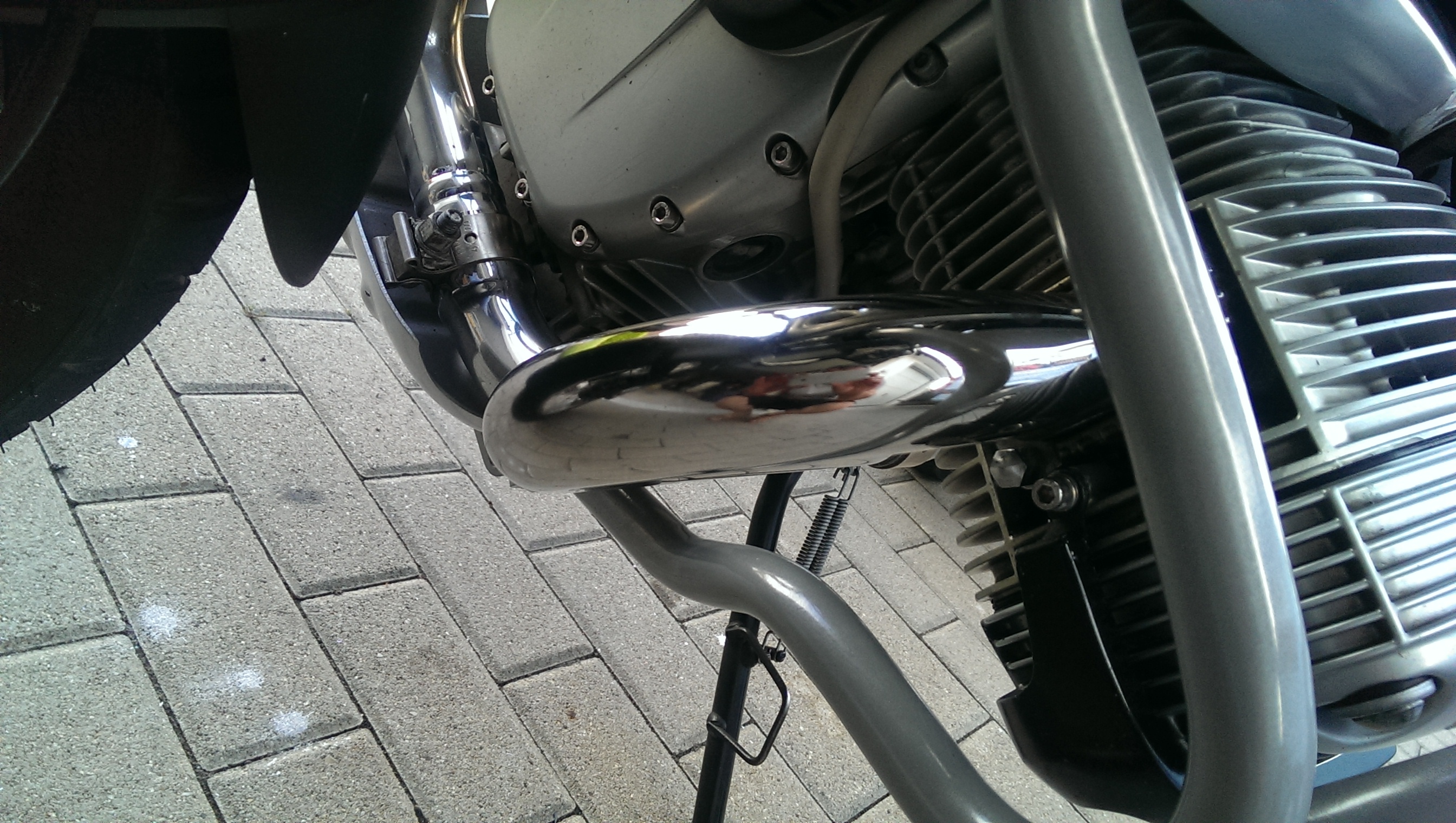

bei meiner MM hats geklappt. der krümmer war wieder wie neu.
einmal gefahren und er war wieder dunkler - so richtung goldfarben ... aber geglänzt hat er weiterhin :)

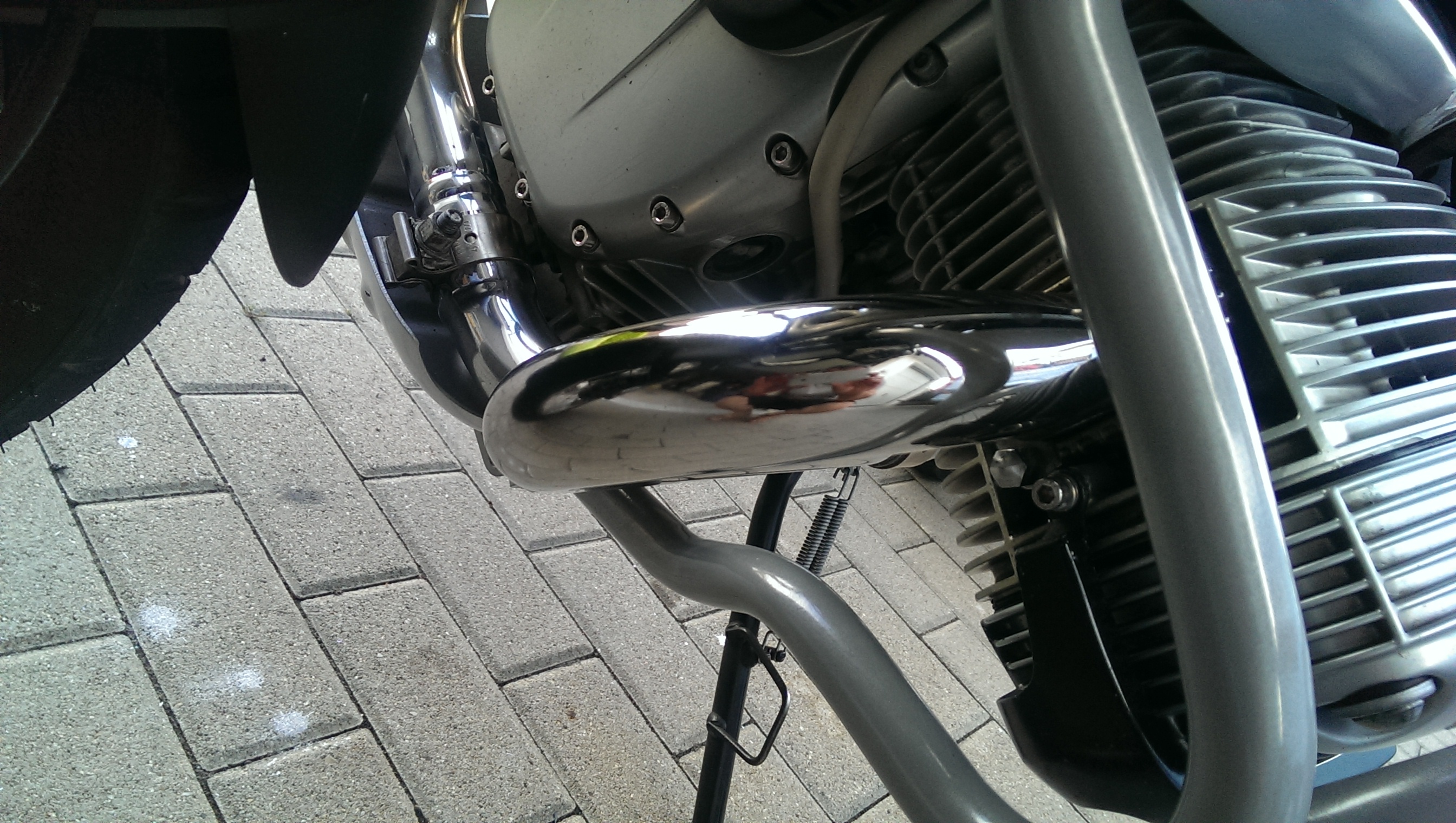

image.jpegDoch,es geht. Allerdings ist es sehr mühevoll und Zeitaufwändig. Habe das Zeug empfohlen bekommen von einem Trucker der immer an seinen Felgen und Edelstahlteilen rumwienert. Ich mache das höchstens einmal am Ende der Saison um den Grundglanz wieder herzustellen . Die Verfärbung ist nach 5Minuten Fahrt wieder da..... Das Zeug heißt White Diamond Metallpolitur. Aluminium wird wie ein Spiegel. Grüße Volker

ich dachte anfangs dass der Krümmer nicht verchromt wäre, und habs halt
mal ausprobiert. Von der Einwirkzeit habe ich mich in die Bedienungsanleitung gehalten. ich glaube es waren so im die 5-10 min.
nach der einwirkeit habe ich den krümmer mit einem Tuch mit etwas Druck poliert. da ging dann richtig schwarzes Zeug weg!
und danach hab ich gesehen, dass der Krümmer doch verchromt war ... und er sah aus wie aus dem laden!
ich habe damit auch die Krümmer meiner nuda behandelt (edelstahl). auch da waren nachher die blauverfärbung und flecken komplett weg.

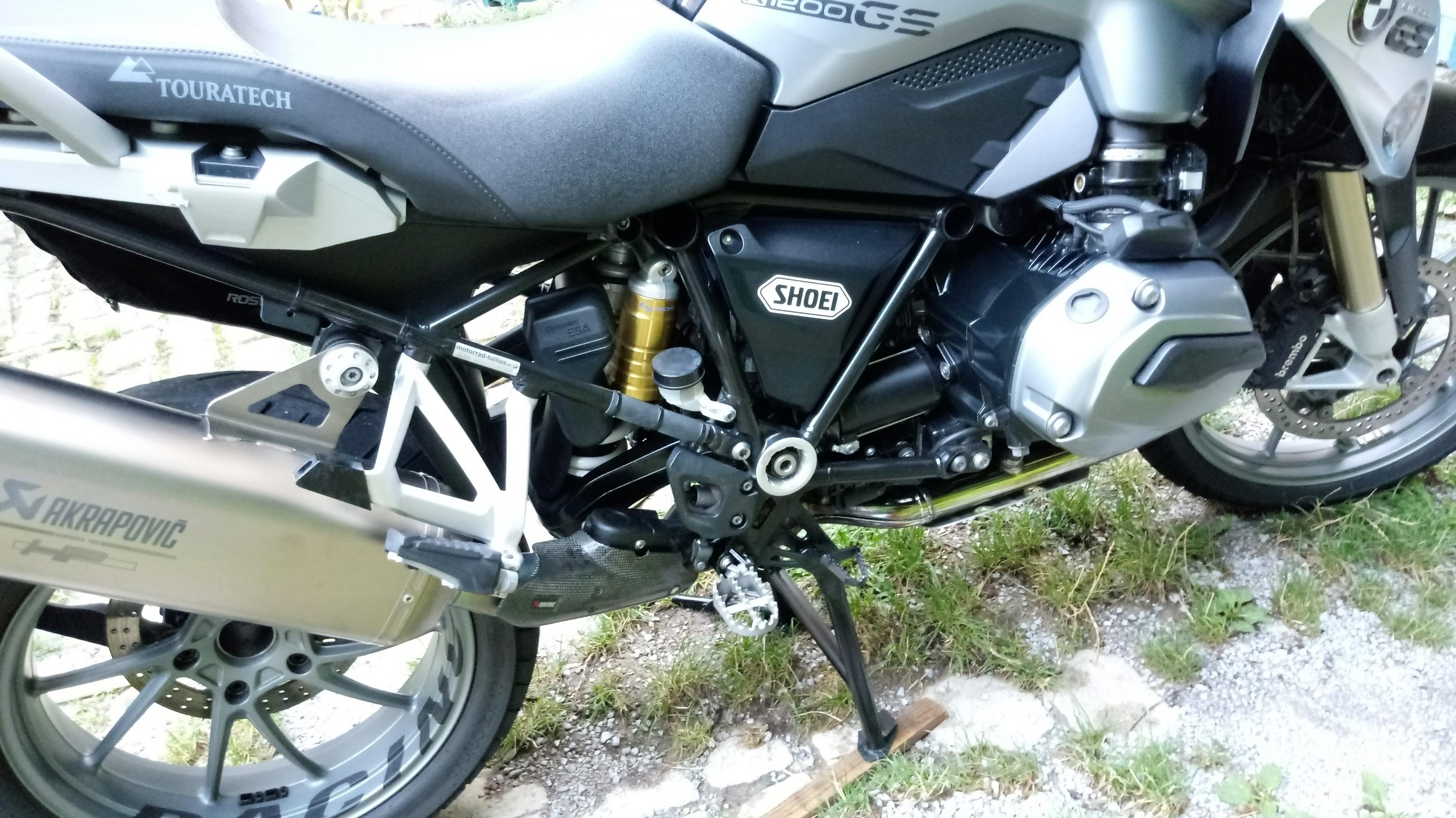

Putztag :cool:

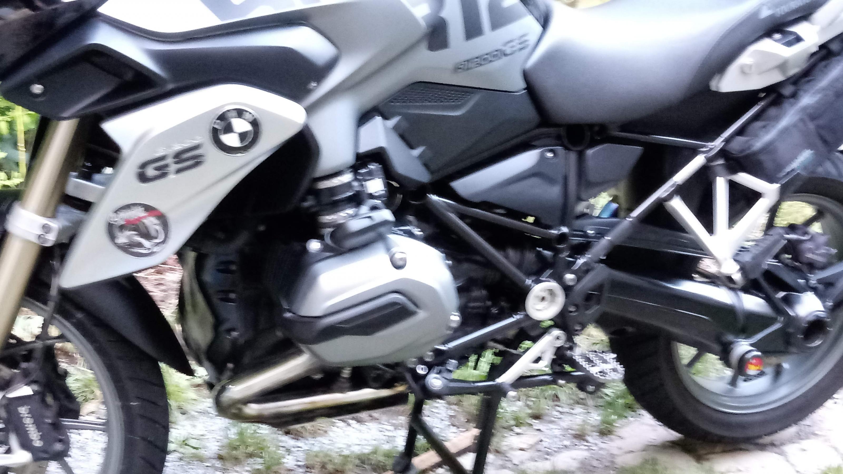

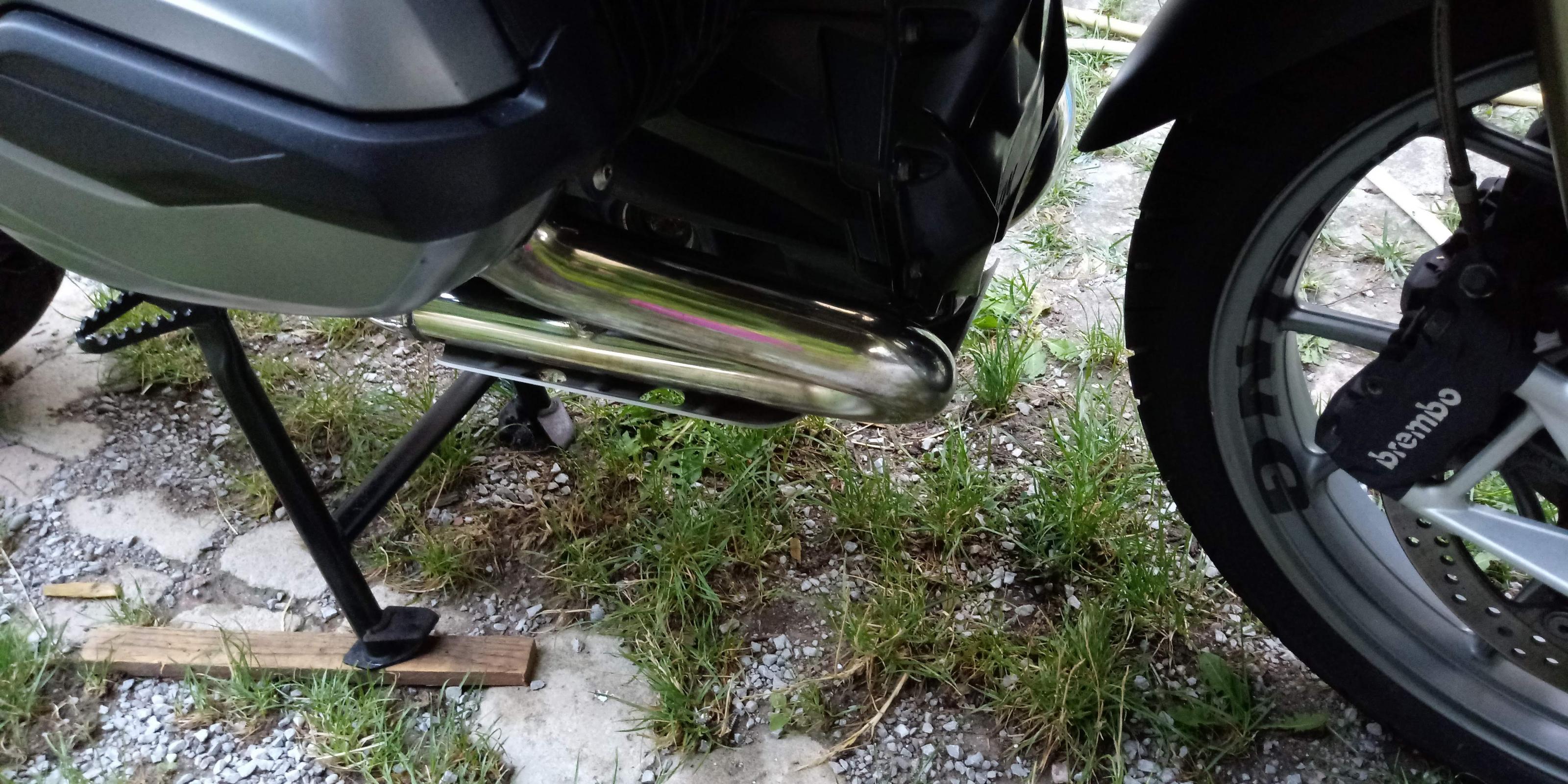

Zum ersten mal seit 50tkm bzw. 65tkm, die krümmer einer sonderbehandlung unterzogen mit antiblau!
Nach 4-5 durchgängen sahn sie dann so aus, jetzt könnt ich sie noch polieren, das spar ich mir aber..

Ausbauen ist nat. das komfortabelste, kam aber überall drann, bis auf denn sammler von oben, aber auch da geht es weitestgenhend!
Hab mir einen streifen aus einem lappen geschnitten, und wie beim schuhe putzen um den krümmer gelegt, so kommt man auch an die motorseite des krümmer, hat gut geklappt auch ohne polieren!
