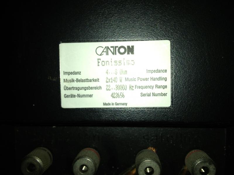

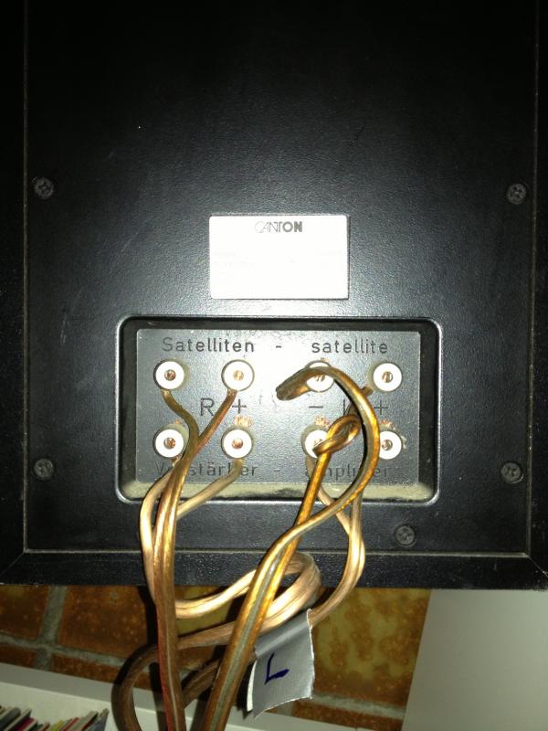

Joh sieht so aus

ah, sehe grad dein foto.
du brauchst keinen ausgang für passiven sub.
klemm einfach die satelliten so an, wie dort angegeben. das ist so gedacht.
sub als frontspeaker an den AVR, satelliten an sub ... fertich.
für die fonissimo sollte ein AVR bis 300€ ausreichen.
mehr kohle geht immer, bringt aber nicht viel mehr klang.
du solltest dich mal erkundigen, was die dinger können (recht viel) und entscheiden auf was du wert legst.

moin,
warum willst du den woofer nicht wie von canton gedacht als frontlautsprecher anschliessen und die satelliten dann an den woofer über die "satellite"buchsen?
das funktioniert einwandfrei.
deine fotos zeigen anschlüsse, die diese art des anschlusses möglich und sinnvoll machen.
zum probieren kannst du auch den woofer mit zwei satelliten an eine vorhandene stereoanlage anschliessen

so habe es ja angeklemmt die vorderen Sateliten mit dem Subwoofer und die hinteren ohne, Center liegt blöd in der Ecke rum da kein Anschluß vorhanden. Der jetzige Sound für Musik ist gut aber ich möchte ja einen Surroundeffekt und den bekomme ich mit einem normelen Verstärker nicht.
