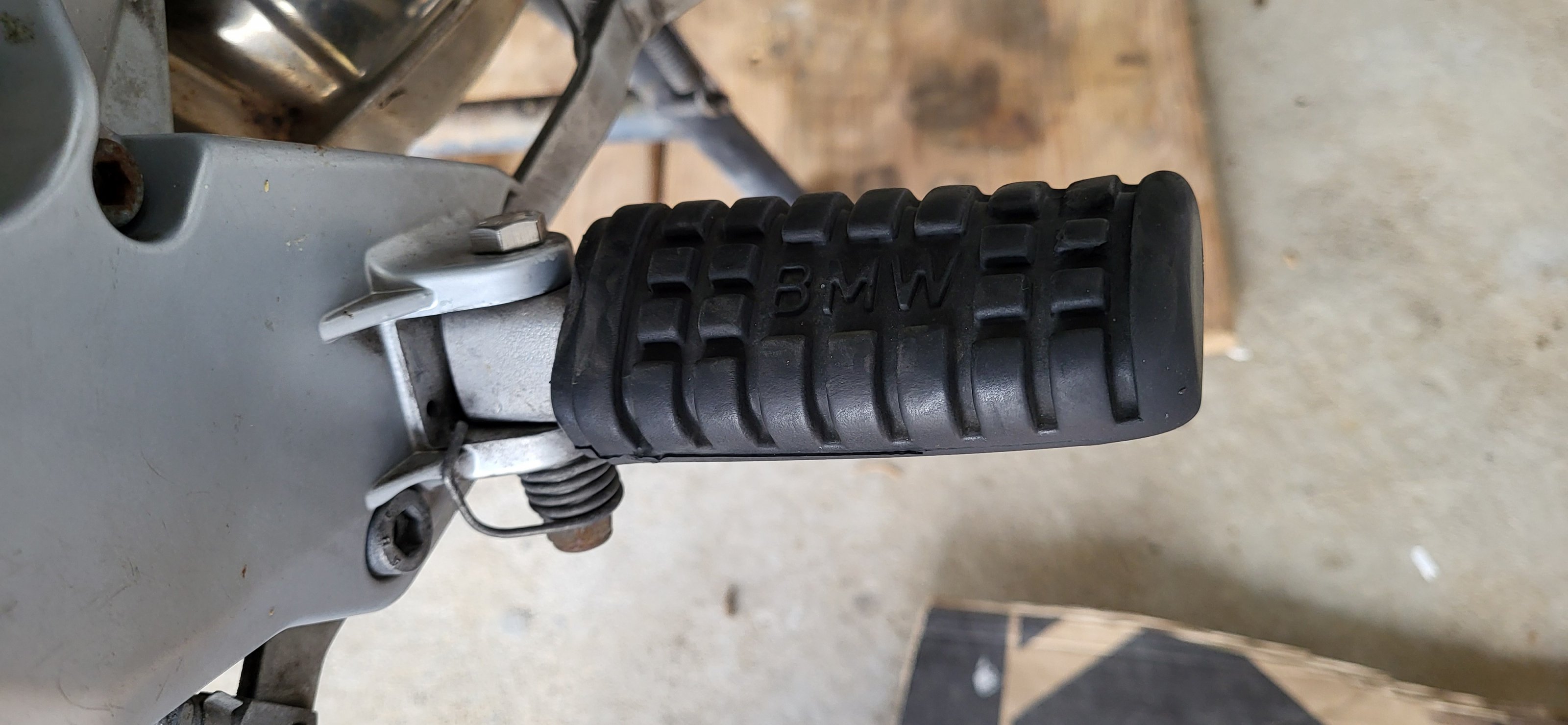

G'Nabend zusammen,
hab die Suchfunktion schon bemüht, finde aber leider den Beitrag von dem Kollegen nicht mehr der die R100R Fußrasten vorn an der 1100er GS verbaut hat und ein Bild davon eingestellt hat.
Hab mir die daraufhin auch gekauft, passen grundsätzlich von der Aufnahme her. Lediglich mit der Feder fehlt mir jegliche Fantasie.
Kann mir da einer einen Tip geben wie das funktionieren soll?
Danke schon mal.

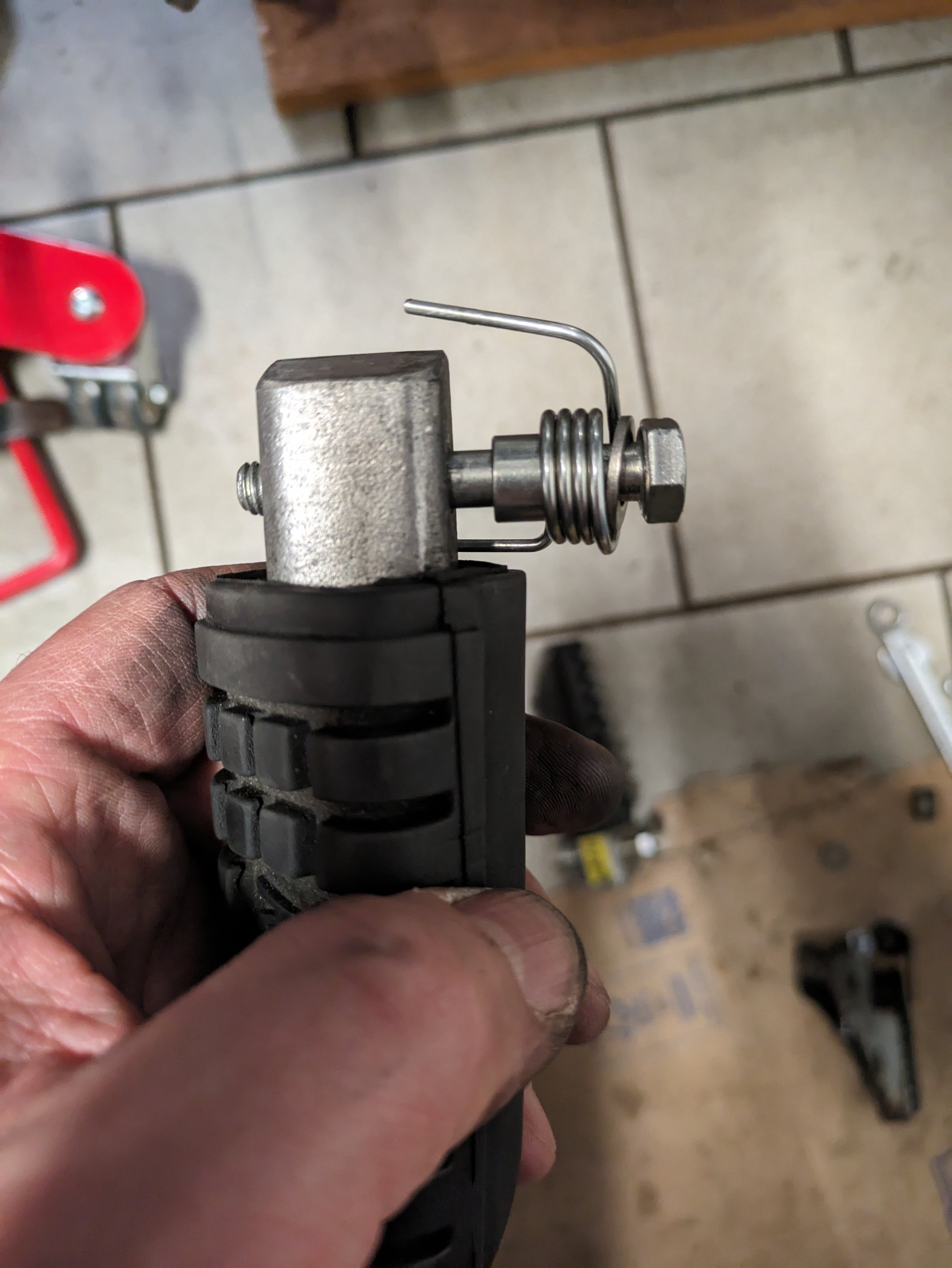

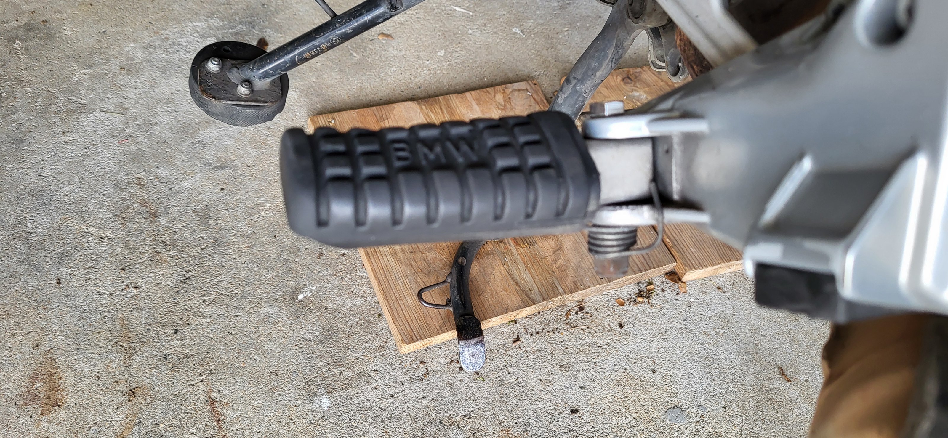

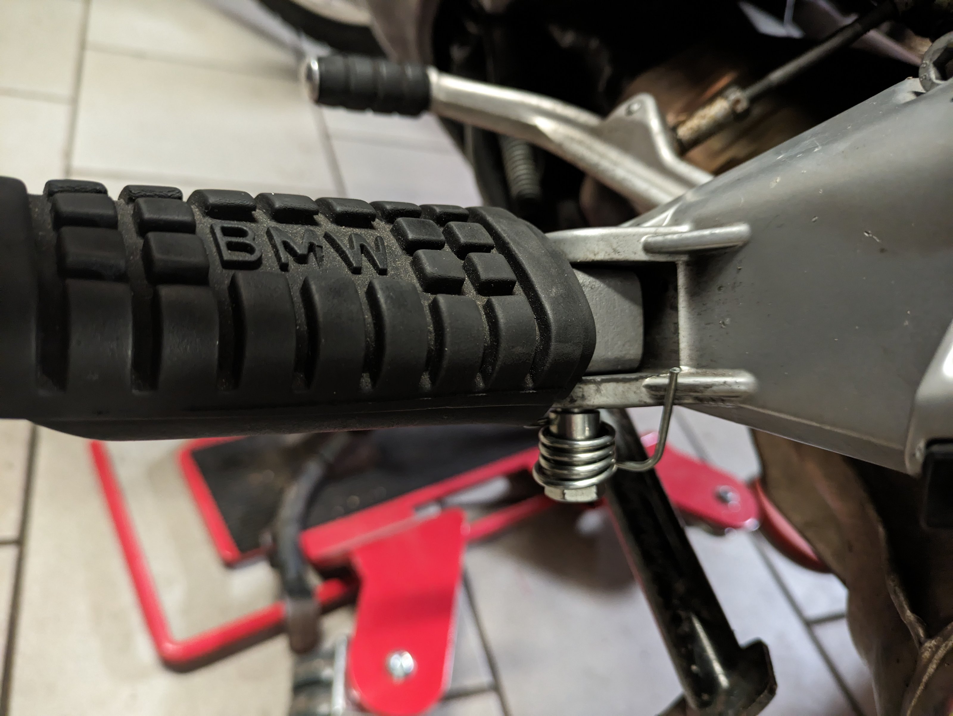

Du musst die Feder etwas umbiegen, sonst rutscht sie runter. Und selbstsichernde Muttern verwenden! Schraube von oben rein, dann fällt dir die Raste nicht ab, wenn die Mutter sich trotzdem löst.

OK, danke.
Werde die Feder dann passend zurechtbiegen.
Wollte wie original bei der GS wieder einen längeren Steckbolzen mit Splint nehmen.

Ich habe eine normale Maschinenschraube aus Edelstahl genommen. Durch die selbstsichernde Mutter kannst den Platz für die Feder genau passend machen.
Hält jetzt so ca 70tkm bei mir.
Ok, ich sehe gerade auf meinen Bilder, das ich keine U-Scheiben drauf habe. Das würde ich jetzt natürlich anders machen.....
