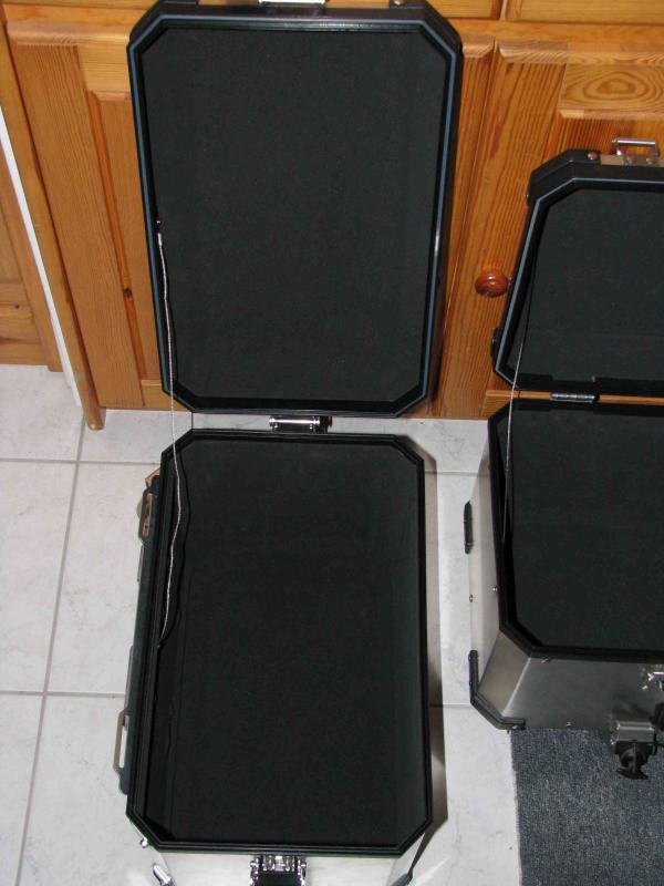

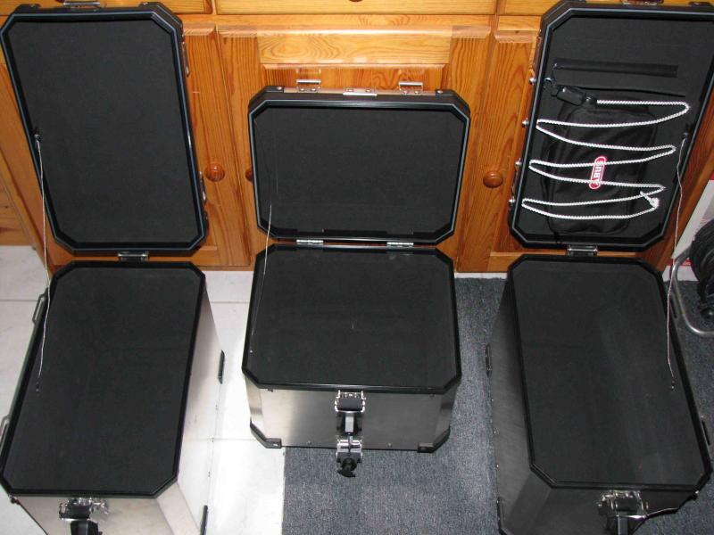

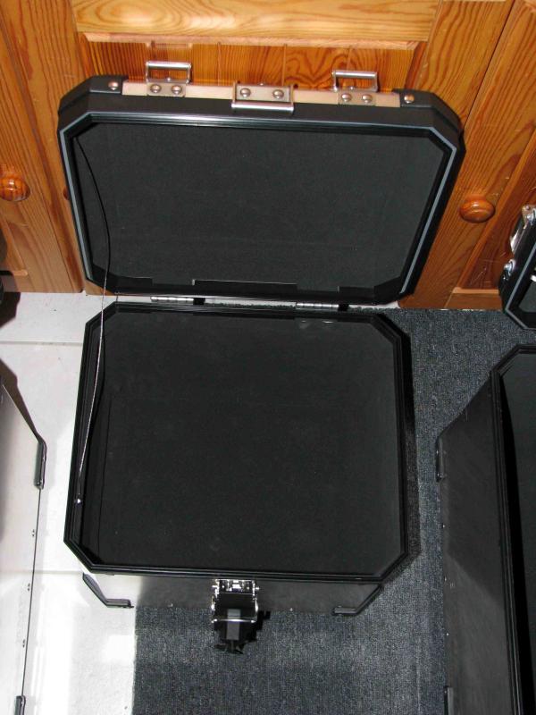

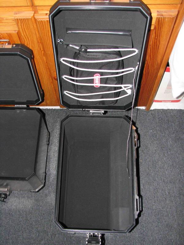

Hallo zusammen,
der Winter ist lang und hart. Um die Zeit bis zum Frühling nicht ganz so lang werden zu lassen, habe ich mich entschlossen, meine Alukoffer und das Topcase der 1200er Adventure von innen zu verkleiden.
Ja, ich habe auch die original Kofferinnentaschen - aber wie ich mich kenne, werde ich doch überwiegend im Alltag ohne Innentaschen fahren und deshalb habe ich aus größter Angst vor dem bösen bösen Aluabrieb die Koffer von innen mit selbstklebenden Schaumstoffplatten verkleidet.

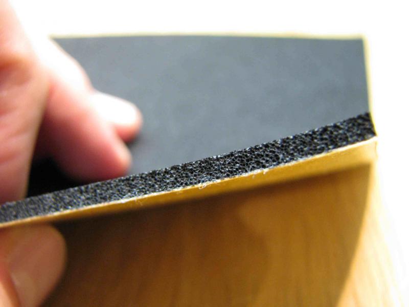

Diese sogenannten ZK Platten haben eine Dicke von 2,5 mm und können hervorragend verarbeitet werden. Ohne Probleme beim Schneiden mit dem Cutter oder der Schere und auch ohne Probleme bei Verkleben. Die erste Zeit nach dem Kleben kann die zurechtgeschnittene Platte problemlos wieder korrigiert werden. Also einfach maßnehmen, zurechtschneiden und aufkleben. Das war's.
Überlegt hatte ich auch die Variante mit Einkleben einer Folie, doch dann habe ich mich zu dieser Schaumstoffvariante entschlossen. Mir gefällt es und ich finde, es wertet den Koffer und das TC auf.
Was noch abzuwarten bleibt ist, wie die Folie auf Sommer- und Sonnenwärme reagiert. Die Nachbarschaft zu meinem heißlaufendem Heizöfchen jedenfalls hat die Schaumstoffplatte ohne Probleme überstanden.
Ich wollt' das nur mal hier so loswerden, was man alles so im Winter treibt, um die Vorfreude auf den Frühling noch zu steigern und lege einfach mal ein paar Fotos anbei.
Einen schöne Zeit noch und allerbeste Grüße hinaus ins verschneite Land

... ja, ich wusste gar nicht, dass ZK für "Zellkautschuk" steht. Aber es ist wohl so. Man kann auch Moosgummi dazu sagen. Bei Ebay gibt es tatsächlich einiges zu ersteigern. Das scheint das Zeug zu sein.
Also wie gesagt, beste Erfahrungen habe ich mit 2,5 mm Stärke und einseitig selbstklebend.
Die Arbeit hat auch noch Spaß gemacht. Ich denke, wer keinen Bock auf Innentaschen hat, kann diesen ZK prima verwenden und sich die Innentaschen vielleicht sparen.

Stabil und abriebfest ist das Zeug allemal. Das habe ich ausprobiert. Wenn da was scharfkantiges rüberrutscht ist auch nachher nichts zu sehen. Zudem ist es abwaschbar und sollte sogar auch wasserfest sein.
Wie die Festigkeit auf Alu ist, kann ich noch nicht abschließend beurteilen. Dafür muss ich erst eine Saison gefahren sein. Was ich allerdings jetzt schon sagen kann ist, dass das Zeug nach einiger Zeit nach dem Aufkleben sehr fest auf Alu klebt. Wie es allerdings unter Wärmeeinwirkung durch die Sonne ist...?
Probieren wir es einfach mal aus. Und wenn's abgeht kommt Pattex drunter.
