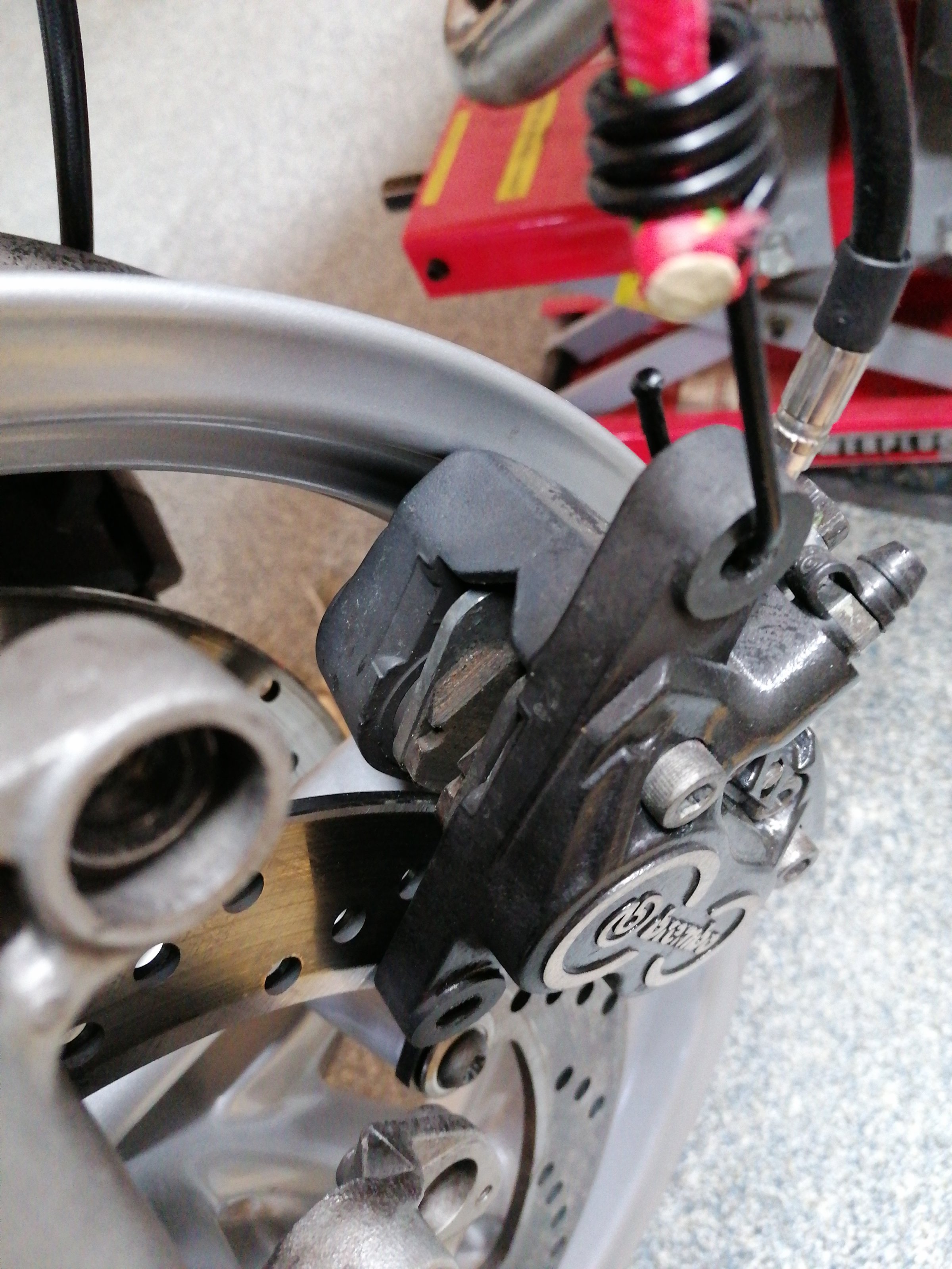

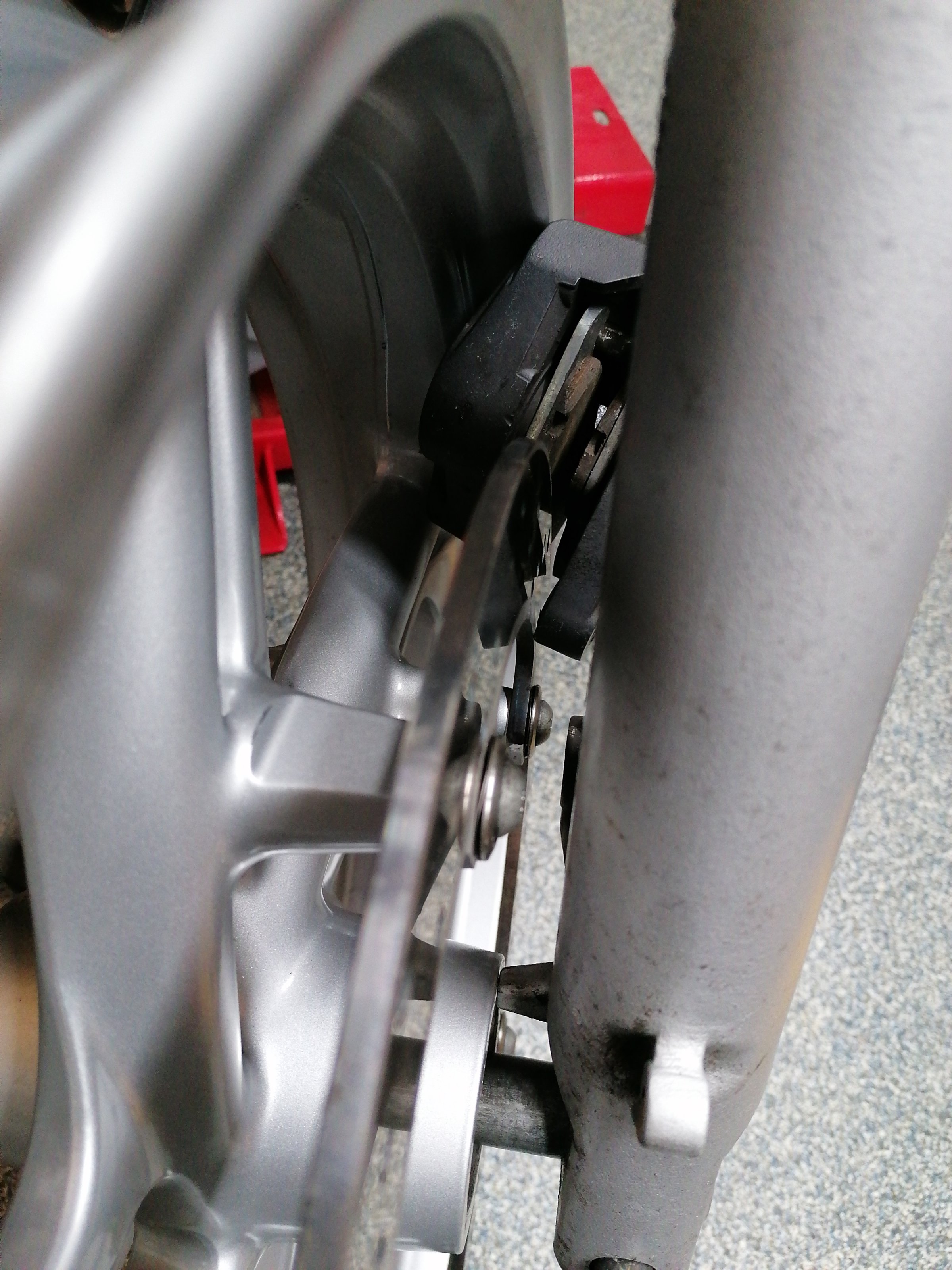

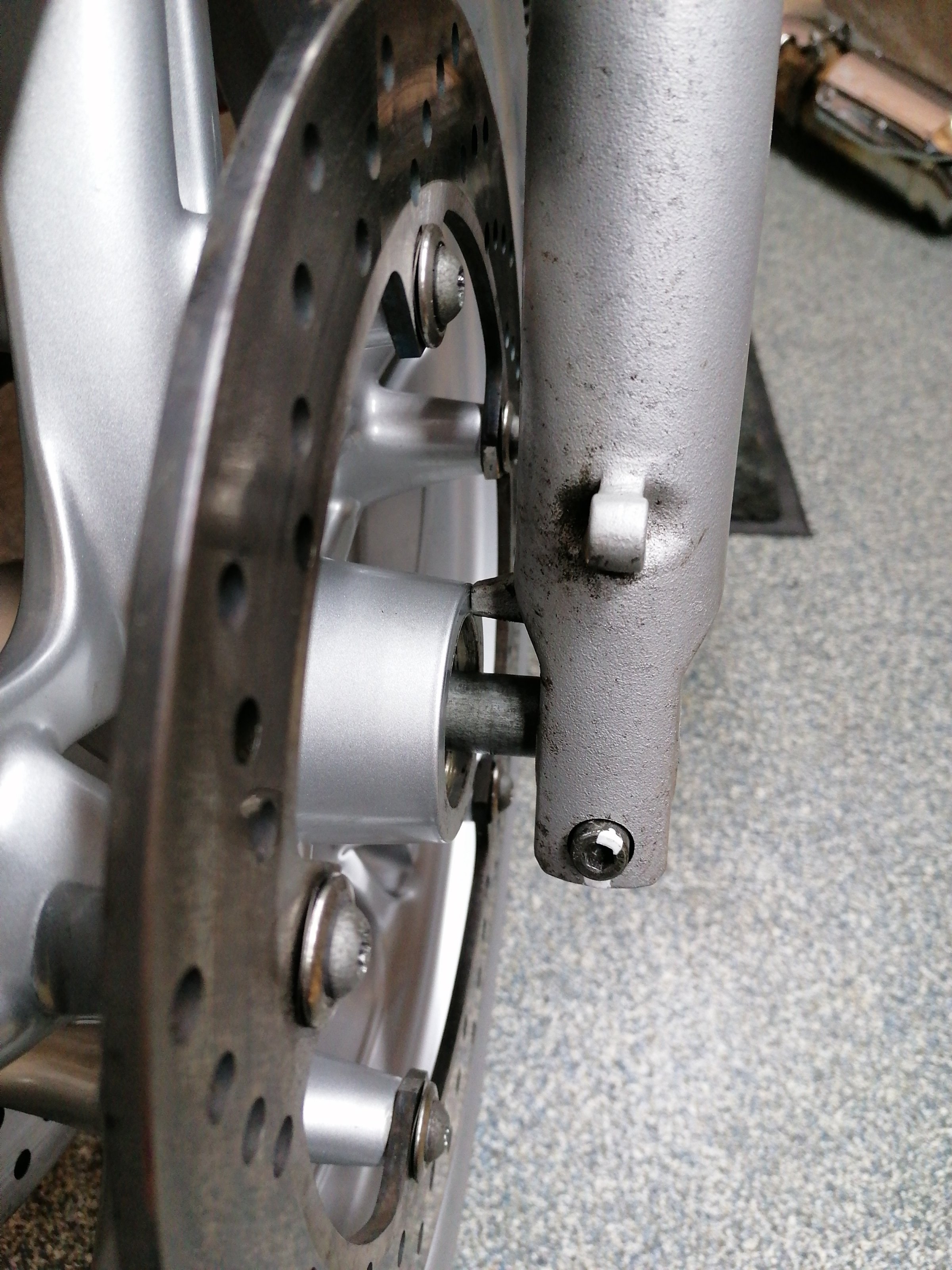

Probleme bei Umbau auf 17 " Zoll. ( Felgen sind von der S oder 1100 RS ) . Habe die Felgen im Netz bestellt aber vorne der linke Bremssattel ist zu weit innen das heisst wenn ich den linken Bremssattel festziehen will passt die Flucht nicht und die Bremsscheibe müsste etwas nach außen. Auch der Bremssattel streift auf der Aussenkante der Bremsscheiben Aufnahme. Gibt es einen Unterschied bei der vorderen Felge mit und ohne Abs. Meine GS hat kein Abs und vielleicht hatte das Spänderfahrzeug ja Abs gehabt. Kann mir jemand weiter helfen. Hinten glaube ich das auch andere Radbolzen montiert gehören mit 55 mm Länge. Danke

dir fehlt unten die Tachoschnecke und deshalb hast du die Gabel zu weit zusammen gezogen.
Schau mal auf den Spitz vom Tachogeber der liegt an der Felge an.

Sieht so aus.
Allerdings scheint die Felge auch vom ABS2 (R1100S ohne Tachoantrieb am Vorderrad) zu sein, denn die Bohrung in der Nabe ist zu klein für den Tachoantrieb und die Scheibe ist zu weit von der Gabel entfernt, weil der 5mm starke Guss-ABS-Ring fehlt.

Ihr habt recht. Mein Tachoantrieb passt ja nicht auf die neue Gussfelge da die S keinen mechanischen Tacho hat. Habe schon eine andere Felge ( R 1150 RT ) vorne mit Mitnehmer für den mechanischen Tacho bestellt. Die jetzt noch verbaute ist eine Felge von der R 1100 S. Wenn man das alles schon vorher gewusst hätte aber man lernt nie aus. Hoffe das die neue Felge passt. Brauche obwohl meine GS ohne Abs ist noch einen Abs Ring aus Blech oder aus Guss oder Distanzscheiben in der richtigen Stärke. Langsam aber stätig geht's voran. Danke für eure Tips.
