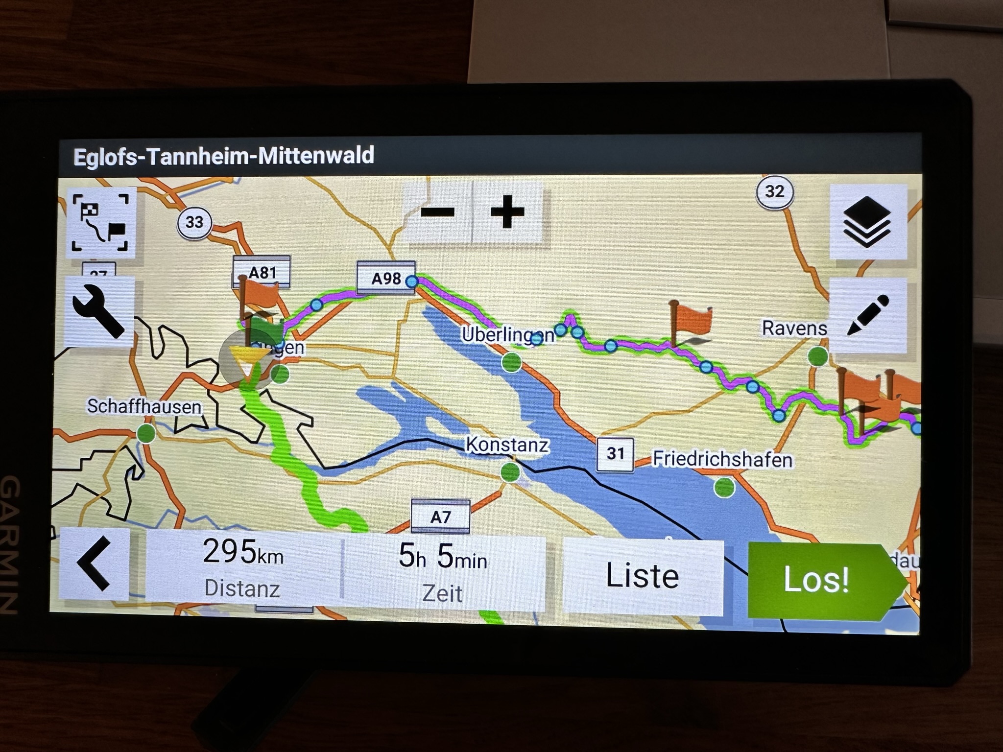

Ich habe eine Frage an alle XT2 Besitzer.
Ich blende bei meinem Navigator V zusätzlich zu der Route, auch den Track im Hintergrund ein. Link: Track einblenden
Ich habe mir beim Touratech Travel Event das Garmin XT2 angeschaut und musste feststellen, dass bei einem gespeicherten Track auf dem Navi diese Option nicht mehr zur Verfügung steht. Auch der Garmin Mitarbeiter konnte die Funktion nicht finden, auch wenn er meinte, dass das geht. Aber gefunden hat er es nicht.
Kann vielleicht mal jemand von den XT2 Besitzern schauen, ob man bei einem Track den Haken zum Einblenden setzen kann oder nicht?
Für mich ist das eine super Funktion, wenn man mal wegen einer Baustelle oder sonstigem, die Route mal verlassen muss. So findet man wieder ganz leicht auf die geplante Route zurück.
Vielen Dank im voraus.

Wenn du die Neuberechnung der Route ausschaltest, bleibt sie weiterhin sichtbar. In der Kartenansicht kannst du dann selbst sehen, wie du dich von der Route entfernst bzw. dieser wieder näherst. Warum brauchst du dann die Anzeige des Tracks? Eine Navigation nach einem Track dürfte es nicht geben, da musst du selbst darauf achten, dass du auf diesem bleibst. Ein Track ist keine Route.
Wandele den Track in eine Route um, schalte die automatische Neuberechnung ab und lass dich navigieren.
Beim XT2 soll es nach dem Handbuch eine Umfahrungsmöglichkeit geben. Bei einem aktiven Routing kann man dann Umleitung nach Distanz oder Straße wählen. Bei meinem alten Zumo 550 gab es auch den Button "Umleitung", dann wurde man von der Anhaltestelle anders geführt.
In der Bedienungsanleitung ist das Navigieren nach Tracks oder das Darstellen auf der Karte nicht beschrieben.
Unter Kartenextras kann man die Ansicht der Trackaufzeichnung ein- oder ausschalten.

Leg Dir doch einfach eine Sammlung (z.B. "Aktuell") an, in die Du den Track dann hinein legst. Dann kannst Du unter "Einstellungen - Kartenanzeige - Kartenebenen - Sammlungen" per Haken diese Sammlung in der Karte sichtbar machen. Am Track kannst Du ja die Farbe und die Breite auswählen. Über das sichtbar machen der verschiedenen Sammlungen hast Du jederzeit die Möglichkeit, verschiedene Dinge in der Karte anzeigen zu lassen, oder auch nicht.

@KlausB: Ich will nicht mit dem Track meine Route führen lassen, dafür habe ich eine separate Route mit Wegpunkten, ich will ihn nur im Hintergrund einblenden.
Wie geschrieben muss man das nicht machen (kann man aber). Stell die automatische Neuberechnung aus, dann wird dir die Route so angezeigt, wie du sie geplant hast. In der Kartenansicht kannst du dann verfolgen, wo du stattdessen lang fährst und dich dann zur Route wieder zurückhangeln. So mache ich das schon seit Jahren. Denn die Route wird immer angezeigt.

@KlausB: Mir ging es nur um die Funktion auf dem XT2 selbst, ob diese evtl. entfernt wurde. Habe ja noch den Nav5 im Einsatz. Damit komme ich auch super klar.
Deinen Vorschlag die Routenberechnung auszuschalten wäre dann natürlich auch die Lösung, wenn es die Funktion nicht mehr geben sollte.

Also die Lösung ist recht easy finde ich. Du kannst im Explore Garmin Explore™ eine Sammlung anlegen. Dieser gibst Du z.b. den Namen Tracks. Dort ziehst Du dann die Tracks die Du anzeigen willst rein.
Jetzt kannst Du auf der Karte im XT2 unter Sammlungen die Sammlung Tracks aktivieren und dann werden Dir diese auf der Karten angezeigt. Allerdings sind dort dann auch die entsprechenden Wegpunkte sichtbar, für mich jetzt aber nicht das Problem. Hoffe dass Deine Frage somit beantwortet ist.

Ich kann die Wegpunkte im Explore in der Sammlung raus löschen und der Track bleibt bestehen, geht also auch ohne Wegpunkte.

Geht definitiv: Grün=Track, Lila= Route
