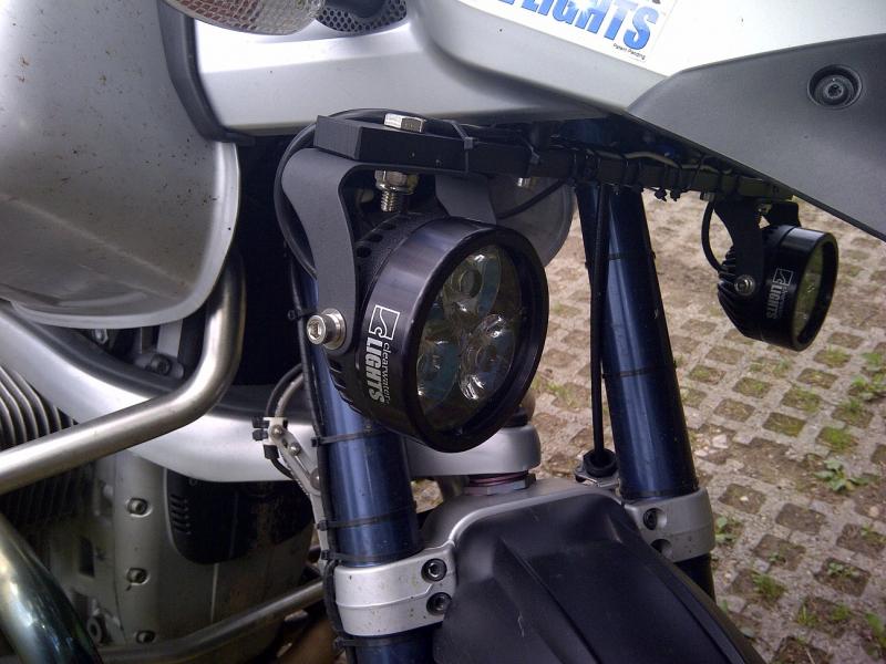

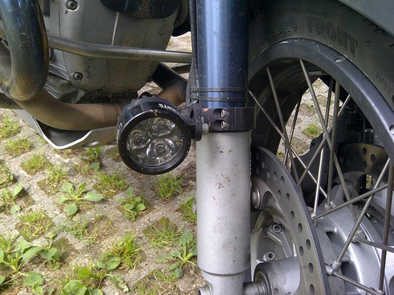

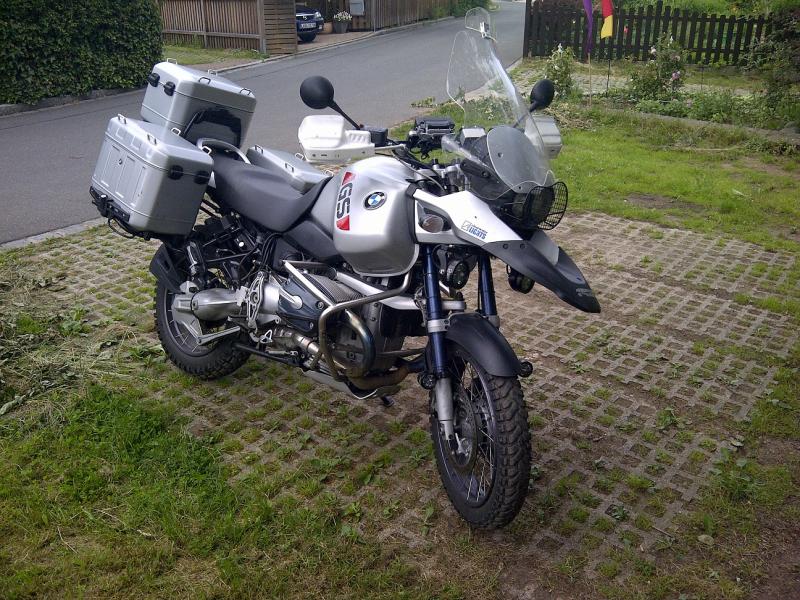

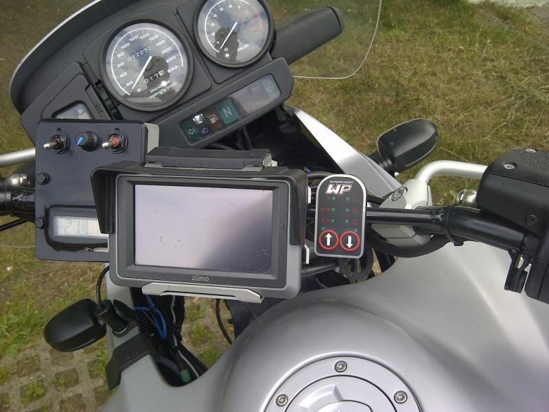

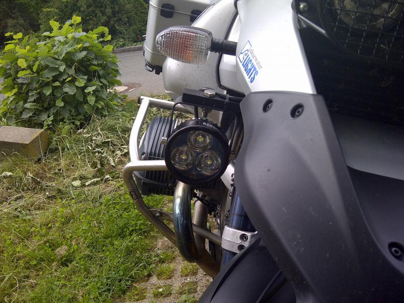

So langsam wird sie fertig, meine gute Dicke...
anbei mal ein paar Fotos in der Urlaubs-Beplankung :)
- Fernscheinwerfer 12W LED von Clearwaterlights, dimmbar
- Kurvenlicht ebenfalls von Clearwaterlights
- Garmin Zumo 660
- WP EDS2
Reifen: Mitas E07 (absolut zufrieden, mit der beste Tourenreifen, auch und gerade fuer abseits der Strasse)
Um das ganze auch vernuenftig zu verdrahten im Sicherungskasten 5 Zusatzsicherungen verankert. 2 davon direkt mit Dauerplus, 3 geschaltet ueber ein Zusaetzliches Relais als "Zuendungsplus". Die Bordsteckdose vorne im Cockpit wird ebenfalls ueber dieses Relais eingeschaltet.
Was noch fehlt ist ne Helm-Intercom, die kommt aber erst im Winter :)
Gruss

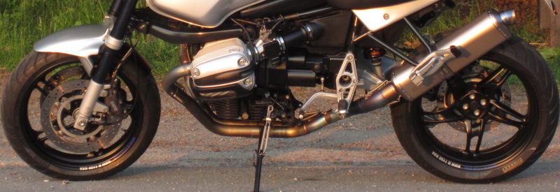

hmmmppfff
seit meinem Rechnerabsturz nicht mehr......
Habe beim Motorumbau auf die Krümmer verzichtet, da ich weiter ne recht originale Optik haben wollte...
Hab dann mit Bodis Y-Rohr/Kat und dem Bodis ESD , in verbindung mit Wössner Kolben und Bludau Nocken und und und 122PS gehabt...mit Diagramm, seit Blitzeinschlag alles weg.
Krieg ich aber wieder...
Werde jetzt im Winter noch einige Kleinigkeiten machen...und sie dann im Frühjahr nochmals auf der Rolle abstimmen lassen.--> Der Sommer ist ja schon fast vorbei..
Wobei mein AFR aktuell im Sollbereich liegt...
Kann ich recht gut beobachten durch AFR Anzeige am PC3...
Krümmer hab ich mir nun doch gekauft, weil auf ner Tour durch Luxemburg war einer dabei mit so nen Krümmer und als ich lang genug draufgeguckt hab...naja.
Nachteil: hab am Samstag mit geeichtem Equipment 100,3dB gemessen.
Hab 92dB eingetragen +5dB Toleranz...zart drüber.
Aber es rockt wie die Drecksau.
Gefühlt ab 6000 noch besser, 2 und 3 Gang Wheelies gehen jetzt richtig gut...ja die mit in der Luft schalten.....
Der getunte Motor hat jetzt 14.000km und vorher 28.000km.
Im Winter sind aber kleiner Anpassungen fällig...Kupplung, Simmerringe.
Aber Frag nicht was das ales gekostet hat.
Dann muss ich weinen ( aber nur bis ich wieder draufsitze.)
Ich mach gleich noch zwei Fotos rein.

Geil gemacht...aber für mich zu teuer. die Harley ist auch noch da:D
Der Auspuff würde mir gefallen:rolleyes:

Moin
tja die guten Bödisanlagen,immer ein Hingucker,aber auf Grund des Preises auch Recht selten.
Gefällt mir sehr gut!!!

Moinsen Achim,
die Bodisanlage sieht wirklich traumhaft aus. Gibts dazu irgendwo ein Soundfile?
Alles was ich bisher so gehört habe (Zach, Akra etc.) gefällt mir überhaupt nicht.
Liegt vielleicht daran, dass ich früher ne Lehmann1 gefahren habe....:rolleyes:

Hallo Junka,
deine Prüfstandskurven müssten auch noch auf dem Rechner in Rödermark gespeichert sein.
Wenn du sie wieder hast, könntest du mir sie dann mal zusenden? Ich würde sie gerne in meine Vergleichsdatei guter 1150er einpflegen.
Bodis: tippitoppi
Dein gemessener Schalldruckpegel kommt mir zu hoch vor.
Ich habe ebenfalls gemessen und bleibe unter 90 dB(A) (obwohl sogar der dB-Eater modifiziert ist).
Bei der Messung macht es einen deutlichen Unterschied, ob du in Auspuffverlängerung misst oder (so wie es sein sollte) in einem Winkel von 45°.
Ich vermute aber eher, du hast dB und nicht dB(A) gemessen.
Der unbewertete Schalldruckpegel lag bei mir auch in der Größenordnung wie bei deiner Messung.

Hi Christian,
die Bodis Klamotten sind auch nicht teurer als andere gescheite Auspuffteile.
Selten an einer 1150er oder 1200er GS oder R, da ausschließlich über Fa. Rennkuh zu bekommen und auch dort vor Ort die TÜV-Abnahme erfolgt (Ist ein bisschen weit für den Einen oder Anderen).
Aber diesbezüglich habe ich es wirklich ganz gut.
Entfernung zu Rennkuh 87km
Entfernung zu Rösner & Rose 55km
Entfernung zu Rehcing 66 km
Entfernung zu Alne 72 km
Ich hocke also eher in einer gefährlich teuren Ecke.

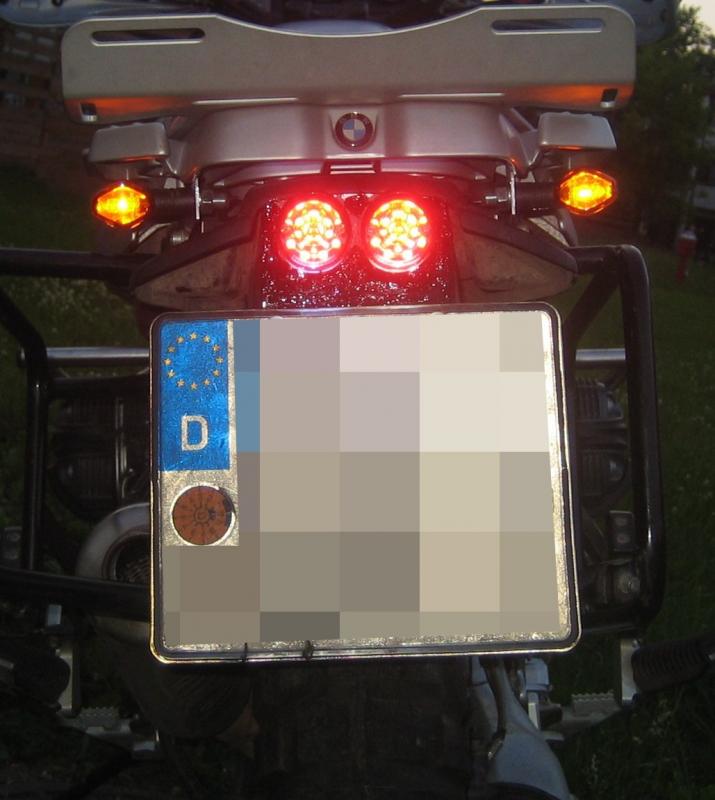

http://gs-forum.eu/showpost.php?p=982203&postcount=883
in bezug auf dieses moped, ist nun auch der umbau von rücklicht und den blinkern hinten fertig.
sollte sich das jmd. genau angucken wollen - bin auch in garmisch.
per pn verrate ich auch, wo ich da zu finden bin, falls einer keine lust das moped zu suchen. :D

@ Friedberger
Die endgültigen Messung liegen nicht bei R+R...
Sondern hier im Saarland.
Krieg ich nachm Urlaub vom Spezl wieder.
Zur Messung: werde mir die Sache wieder ansehen...
Aber da wir doch Schallleistung und nicht Schalldruck gemessen.
Im Grund genommen hast Du aber vermutlich recht, ich denke mir ist die
A-Bewertung durchgegangen.
Mehr dazu morgen.
Mich hat das aber mich weiter gewundert....92dB eingetragen+5 Toleranz...wären nur 3 drüber.
Hört sich schon cool an und die Leute hinten dran beschweren sich schon manchmal.

Hi,
wo sind denn die beiden Krümmer zusammen gekoppelt? Gleich vorne, das so aussieht wie ein zusammengeschweisstes Rechteck, oder erst hinten am Endtopf? Damit haette man ja wieder das gleiche Problem wie bei der R1100GS?!

Werden erst kurz vor der Lambda zusamengeführt...

Christian,
und wenn du dir dann was richtig feines gönnen willst (und damit sich die lange Reise auch wirklich lohnt), nimmste die komplett in Titan. Alles zusammen keine 4 kg, nie mehr polieren.
