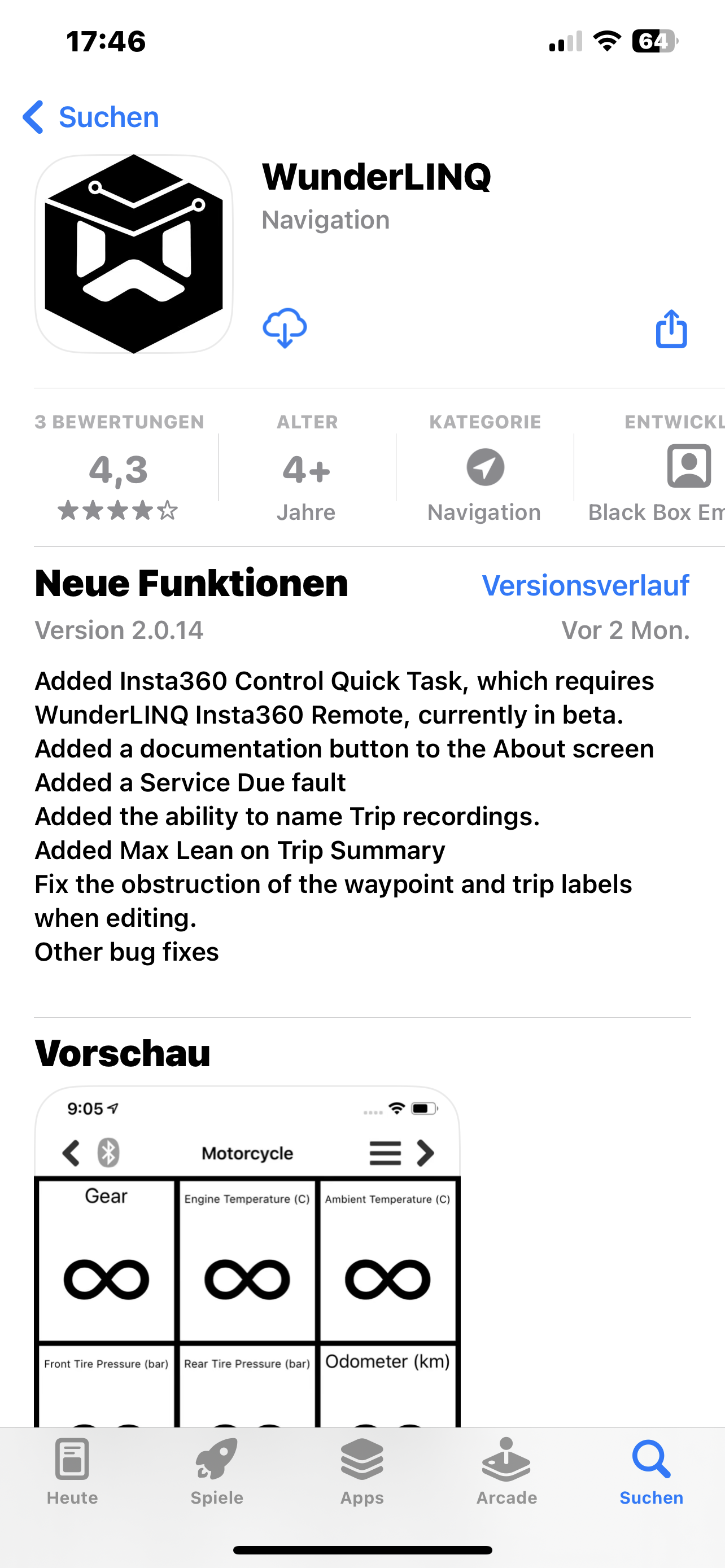

Diskutiere WunderLINQ - Smartphone Kontrolle mit dem Drehrad im Navigation Forum im Bereich Modellunabhängige Foren; Habe die App gelöscht und neu geladen. Ist aber die gleiche Version🤷‍♂️
P
Pistolero72
03.09.2021
462
Das ist eine "alte" Version der App.
Du solltest diese Aktualisierung können. Aber Achtung......es kann sein, dass deine Einstellung der App verloren gehen und Du diese neu aufsetzen musst......

Und das geht wie fürs iPhone?
P
Pistolero72
03.09.2021
462
Trotzdem danke. Vielleicht gibts ja noch ein iOS Nutzer
