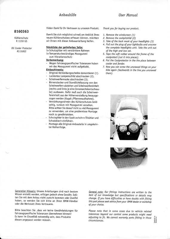

Hallo Zusammen,
Ich habe mir im ebay von Wunderlich einen Ölkühlerschutz (Artikelnummer: 8160363) für meine R 1150 GS ersteigert.
Wie baut man das Ding an? Bitte so erklären, dass es ein Nichtschrauber wie ich auch versteht.
Gruss,
Pizza

Die Wunderlich-Anleitung hatte ich mal gesehen:
- Scheibe runter,
- silberfarbene Instrumentenabdeckung runter,
- Scheinwerfer runter, dabei die Höhenverstellung aushebeln und die Stecker trennen,
- jetzt den wundersamen Schutz von oben gefühlvoll zwischen Schnabelinski und Kühler einführen und.....genau, eine rauchen....:D
Schaue doch mal auf deren Web-Site, gibt´s da keine PDF?

Hier die eingescannte Anleitung von Wunderlich
Hallo Pizza,
ich habe, wie versprochen :D, die Anleitung eingescannt und veruche sie hier in einer akzeptablen Größe einzustellen. Wenn es nicht ausreichen sollte, bitte mich kontaktieren.
Gruß aus dem (heutigen) sonnigen Norddeutschland.
tubs

DANKE Tubs !
