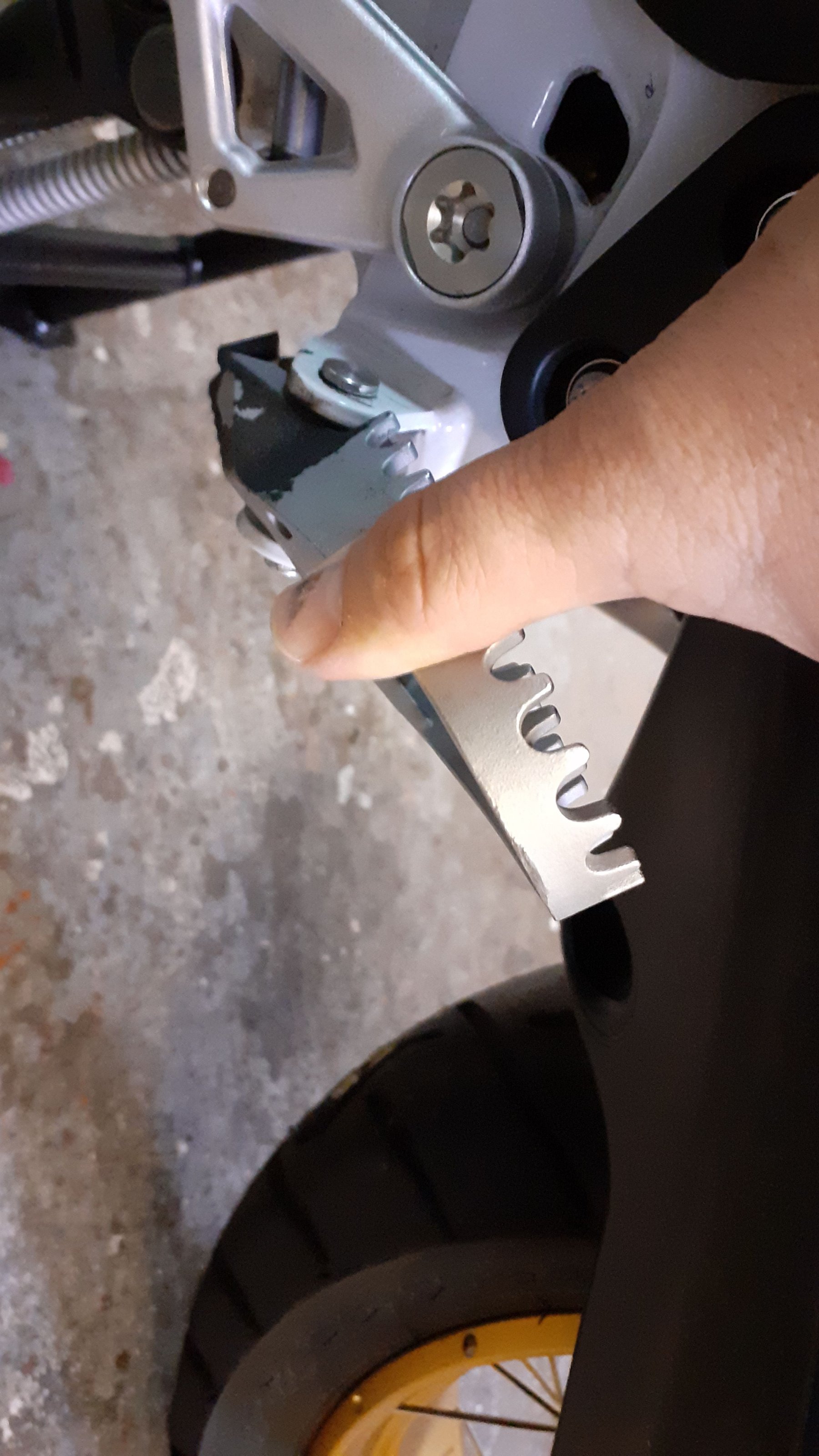

Hat jemand erfahrungen damit , wegen aufsetzen oder so in der Art und wenn ab wieviel Grad, mein Navi schreibt immer so zwischen 46 und 49 grad.
Bin mir nicht sicher Bügel oder diese Protektoren.
Vielleicht kann mir jemand da eine Auskunft geben.

Also die 49 Grad bezweifle ich... da kriegst Du bestimmt eher Probleme mit den Fußrasten. Ich hab die Sturzbügel von Wunderlich drauf, kann aber nicht von diesen Schräglagen berichten. Halt die Kiste doch einfach Schräg und schau dir an wie viel Spiel bleibt...

Deshalb frage ich ja die Rasten setzen ab und zu mal auf

Und schräg halten ist nicht wie fahren,fehlt ja der Druck auf das Fahrwerk

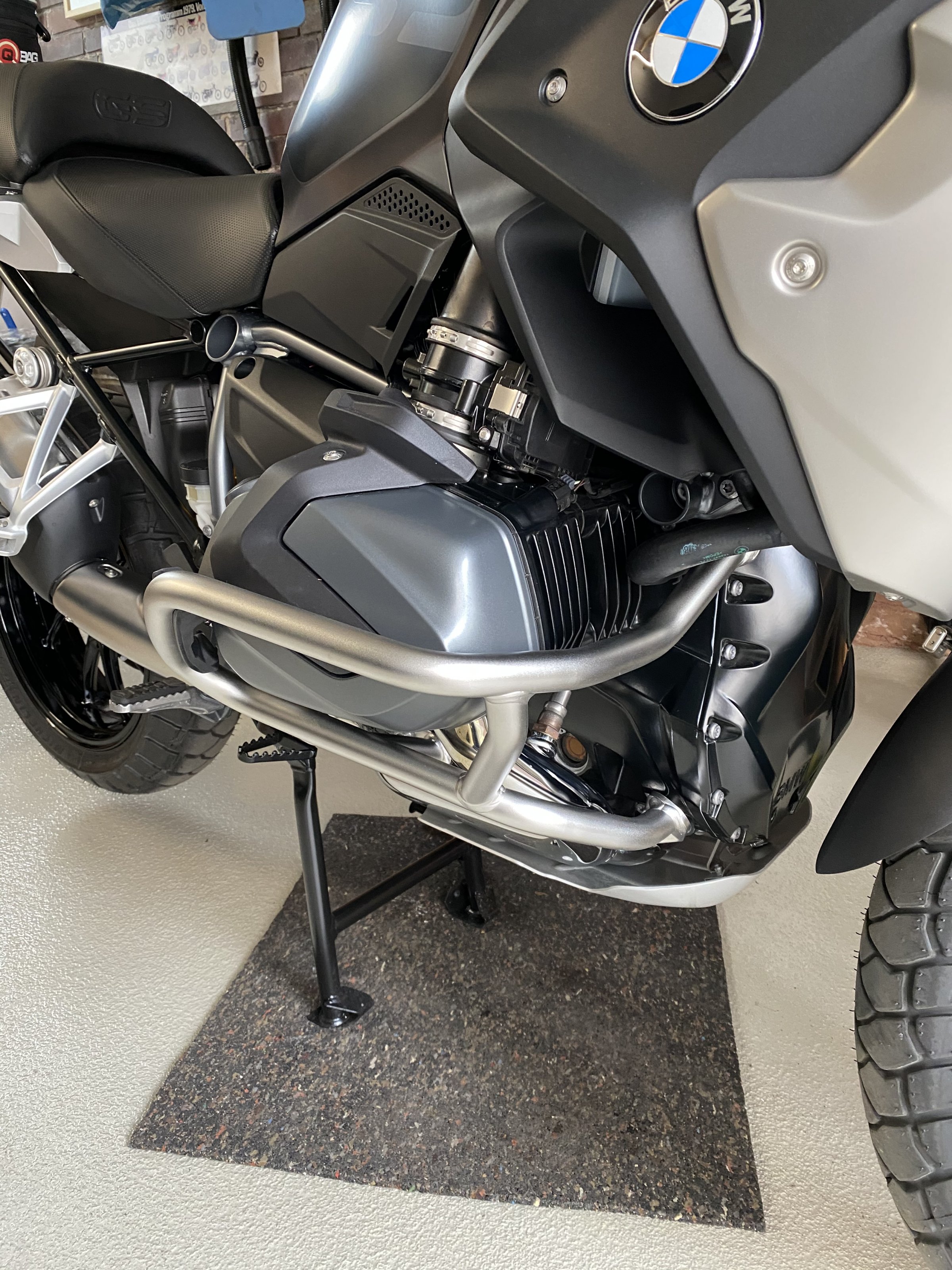

Stehe jetzt auch vor der Entscheidung, ob Stürzbügel und wenn "ja" welchen.....
Es gibt (nach meinen Recherchen) sage und schreibe 14 Hersteller von Sturzbügeln für die 1250er GS:
  • BMW
  • Touratech
  • Wunderlich
  • Hepco & Becker
  • SW-Motech
  • Motea
  • Zieger
  • Hornig
  • RS Motorcycle Solutions
  • Puig
  • Givi
  • Tech Moto
  • Rizoma
Möglicherweise sind die einen oder anderen Bügel baugleich und werden in der selben Firma hergestellt.
Eigentlich reicht mir ein "Umfallschutz", der auch im leichten Gelände funktioniert, ohne dass der Ventildeckel zerkratzt wird. Die meisten Bügel nützen im Gelände nichts, wenn genau an der "Umfallstelle" ein dicker Stein liegt, der durch den Bügel auf den Ventildeckel trifft. Oder auch grober Kies, in dem sich der Bügel eingräbt und der Ventildeckel dann auch Kontakt mit dem Kies hat.
So gesehen wäre wohl der Ventildeckelschutz von Wunderlich (evtl. in Verbindung mit einem Bügel) das richtige oder ein Bügel mit zusätzlich montiertem Schutzblech in der Öffnung.
Demontierbarkeit des Ventildeckels ist für mich weniger interessant, aber die Schräglagenfreiheit ist wichtig.
Habe mal von einem Bügel gelesen (müßte für die 12er GS gewesen sein), der bei starker Schräglage aufsetzt. Das darf nicht sein, dann schmiert man womöglich ab.
Also bei meiner GS habe ich die Rasten auch schon zum Schleifen gebracht. Zumindest mit 2 Personen in Verbindung mit Bodenwellen passiert so etwas relativ schnell. Auch in dieser Situation darf ein Sturzbügel nicht aufsetzen. Kann sein, das die 1250er da genug Reserven hat, denn der ein oder andere Bügel baut schon sehr stark auf. BMW oder Givi z.B. bauen wenig auf, aber der Ventildeckel würde im Kies/Schotter sofort Bodenkontakt bekommen.
Habe momentan übrigens den Edelstahl-Ventildeckelschutz von BMW dran, aber im Schotter reichte ein Umfaller im Stehen dazu den Ventildeckel in Mitleidenschaft zu ziehen.

Wenn es nicht auch um Design geht, sondern nur um den Schutz, dann stellt sich irgendwann die Frage nach der wirtschaftlichen Sinnhaftigkeit. Alleine die Zylinderschutzbügel von BMW sind teurer als eine originale Standard-Zylinderschutzhaube.
Ich hab die BMW-Bügel dran, weil ich sie chic finde und sie im Falle des Falles vielleicht irgendwie helfen.
Mehr würde ich nie machen. Wenn dann doch was kaputt geht, dann muss ich dann (und nur dann!) Geld ausgeben.

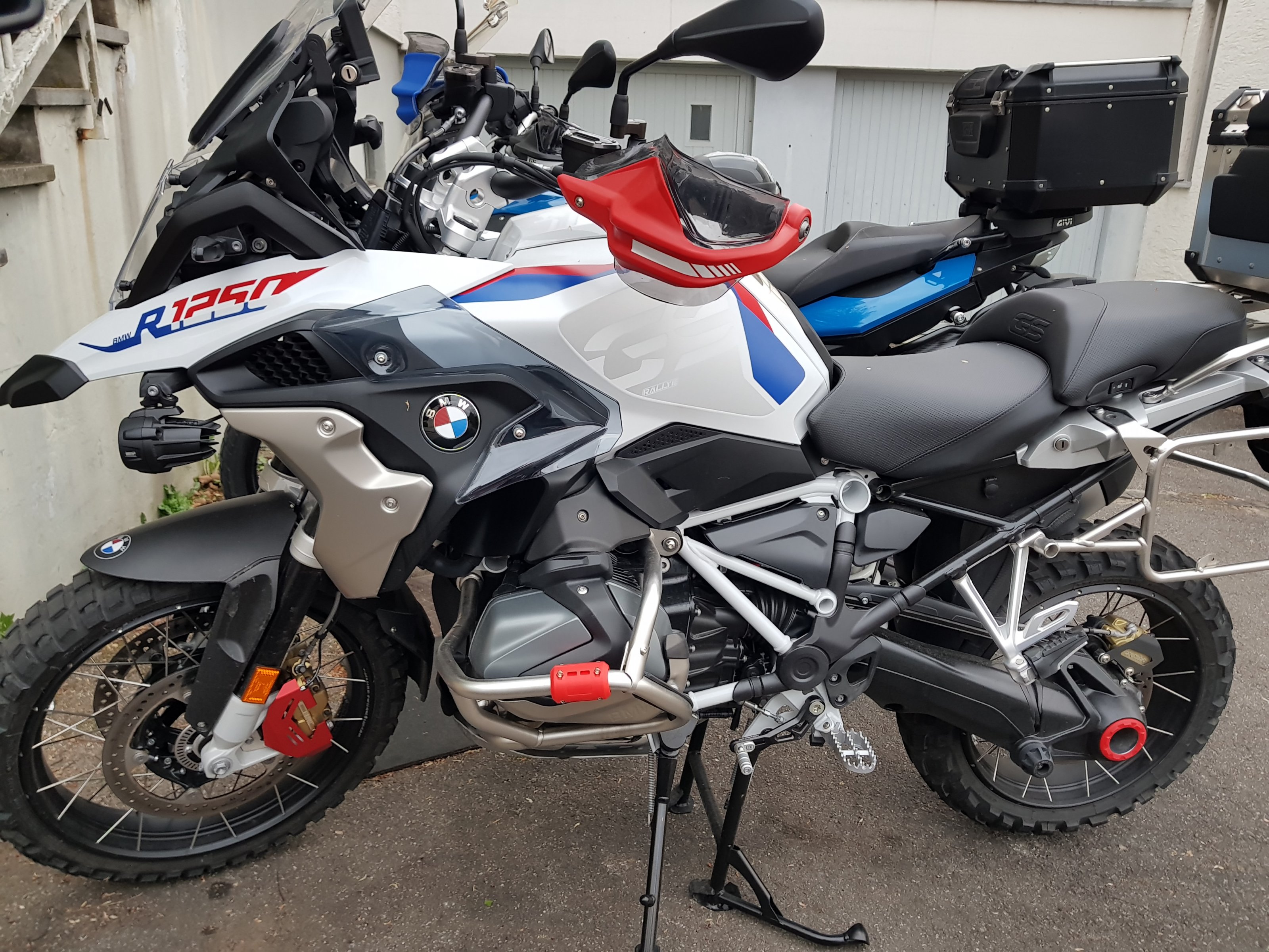

Es geht auch darum, dass du in der Mongolei (oder auf'm Colle del Sommelier oder wo auch immer) weiterfahren kannst, wenn du die Karre mal umwirfst. Stichwort: Loch im Zylinderkopf.
Insofern sind sowohl Sturzbügel als auch Zylinderschützer mitunter sinnvoll.
Die Bügel von BMW und Wunderlich bauen sehr schmal, da wird die Schräglagenfreiheit nicht wirklich eingeschränkt.
Ich hatte anfangs welche von Motea montiert, die haben wirklich extrem aufgetragen und tatsächlich eingeschränkt. Kann ich für die engagierte Kurvenhatz nicht empfehlen...
