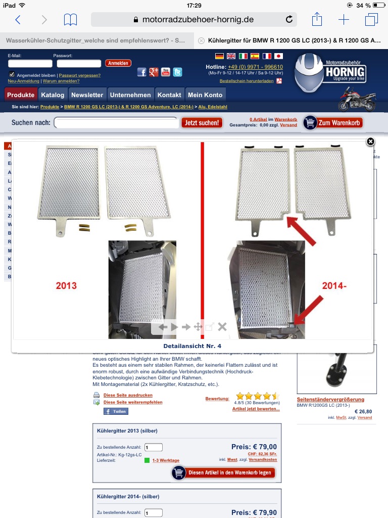

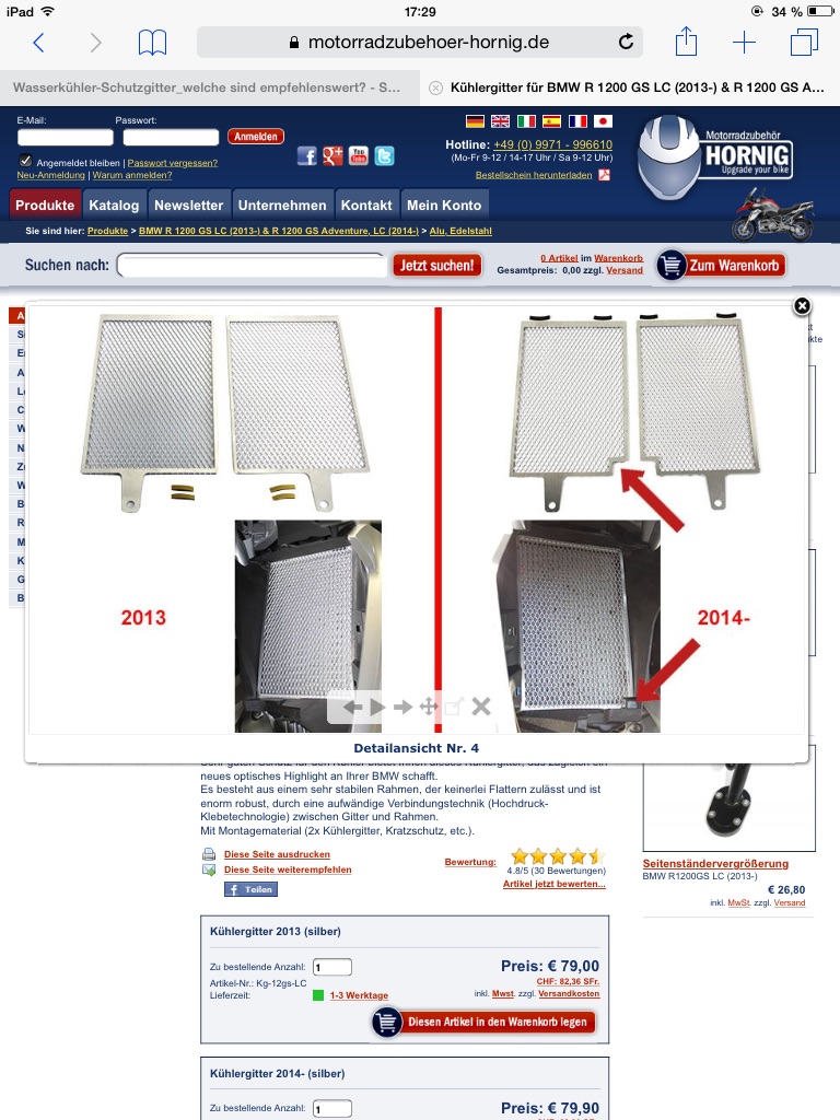

Der Kühlerschutz von der 2013 sieht etwas anders aus, wie der von der ab 2014 - Kann mir jemand sagen, ob die untere Aussparung in der Größe wirklich erforderlich ist ? Geht auch eine kleinere Aussparung ?

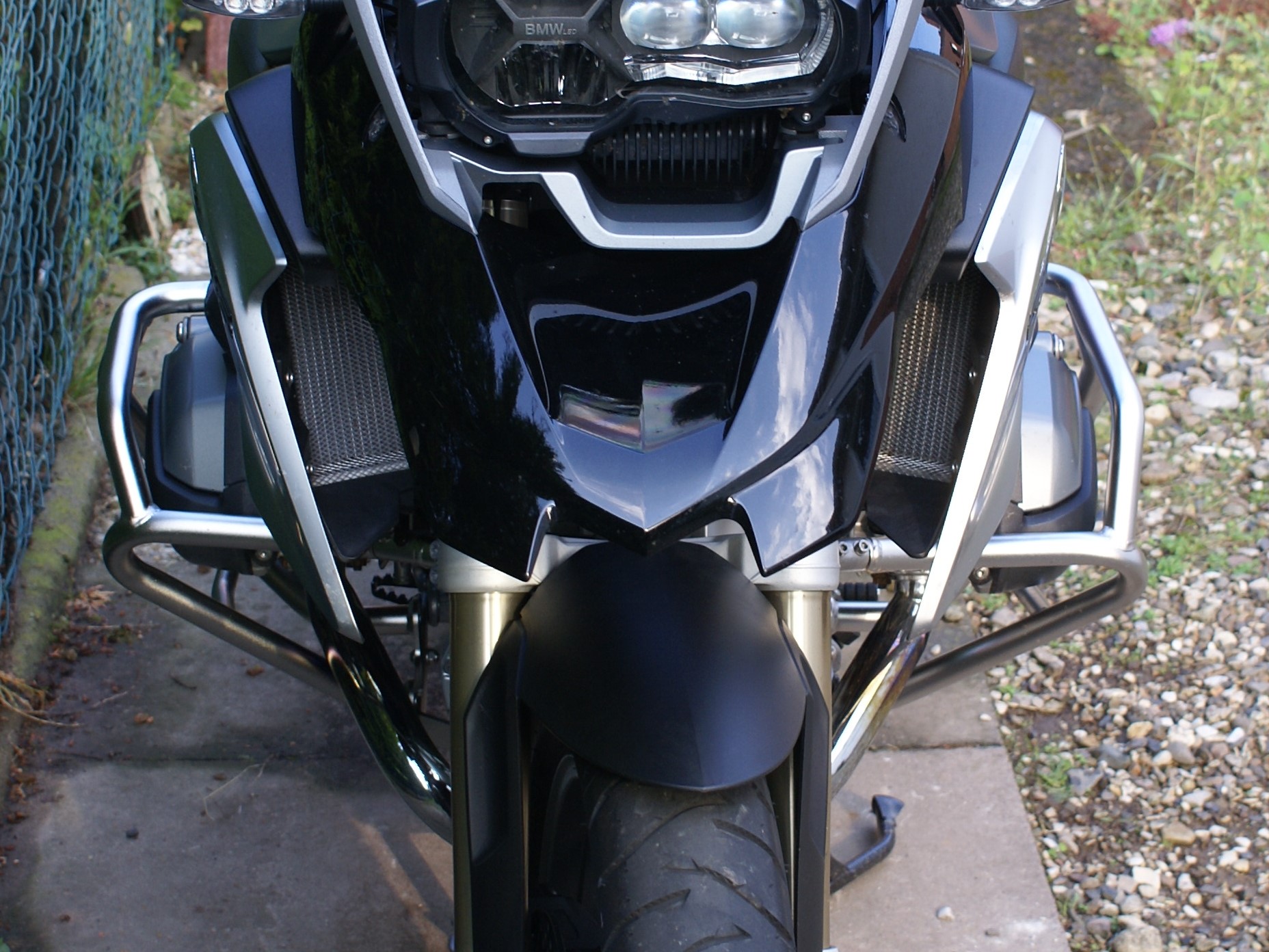

hallo,
ich habe heute für meine 2015er ein Gitter selber gebaut.
Eloxiertes Alugitter aus dem Baumarkt - 12 Euro
Gummi U-Profil - benötigt für die Seiten. Ca. 80 cm - 5 Euro
Maße des Gitters: 19.5 x 15 cm
Flex
25er Torx
30 Minuten Zeit.
Den Rahmen um die Kühler abschrauben. Pro Seite 3 Schrauben
Gitter drauf - ausrichten - Rahmen anschrauben.
Fertig.
ab 2014 Anhang anzeigen 167413 2013 er Anhang anzeigen 167414
Ja - sind ab MJ 2014 anders, da wurde etwas am Kühler baulich verändert.
Ich hab die von Hornig und da waren auch Unterschiede: image.jpg

Dann werde ich wohl abwarten müssen bis die Neue da ist um genau nachzuschauen, wieviel von dem 2013er Kühlerschutz ab muß

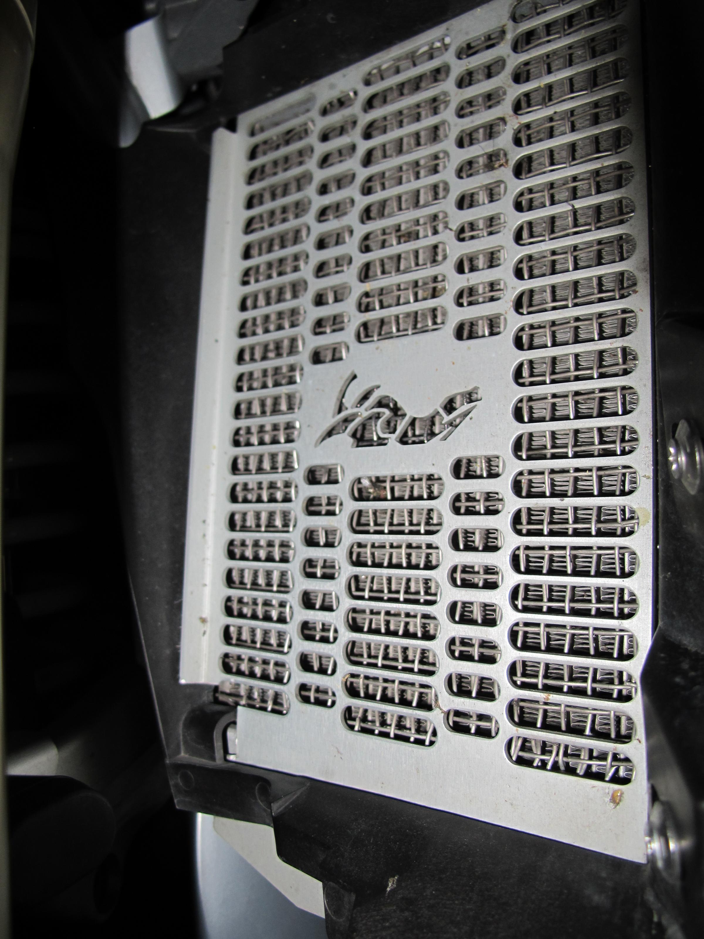

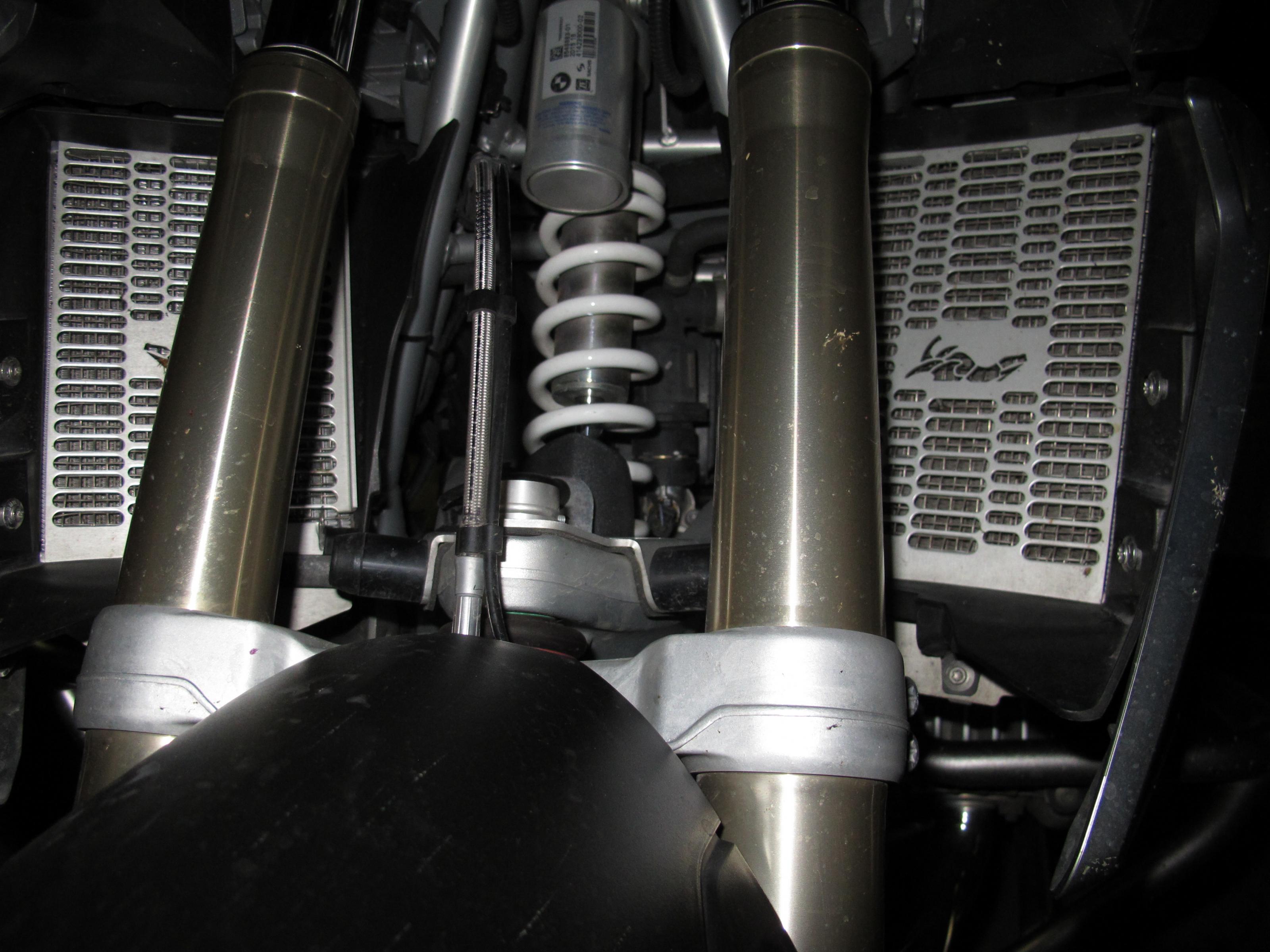

Hallo Leute, hatte an meiner GS-LC die von der Fa. Hornig montiert und bin nun bei meiner GSA-LC auf die Gitter der Fa. Wolf umgestiegen => Topp Qualität und alle Details stimmen.
Entgegen den Kühlerschutzgittern von TT und Co. kommen hier auch kleine Splitsteine nicht durch...und trotzdem ist die Kühlung uneingeschränkt...habe bei ca. 38°C in Kroatien (Bergpartien) als auch bei flotter Fahrt in den Pyrenäen bei ca. 32 °C nie Kühlprobleme oder ansteigende Kühlwassertemperaturen bemerkt welche von den Normalwerten (ohne Kühlerschutzgitter) abweichen.
Hallo Susannne, die 2013er von Hornig kannst du für die >2104er nicht verwenden...Abschneiden der beiden Ecken ist zwar möglich aber dann verliert der Rahmen auf welchem das Streckmetall pressverklebt ist seine Stabilität und scheuert.

hallo,
Flex
25er Torx
30 Minuten Zeit.
Fertig.
19,5 x 15cm für beide?
Stell mal bitte ein Foto von dem U-Profil ein, hab gestern auf die Schnelle beim Obi nix gefunden :confused:

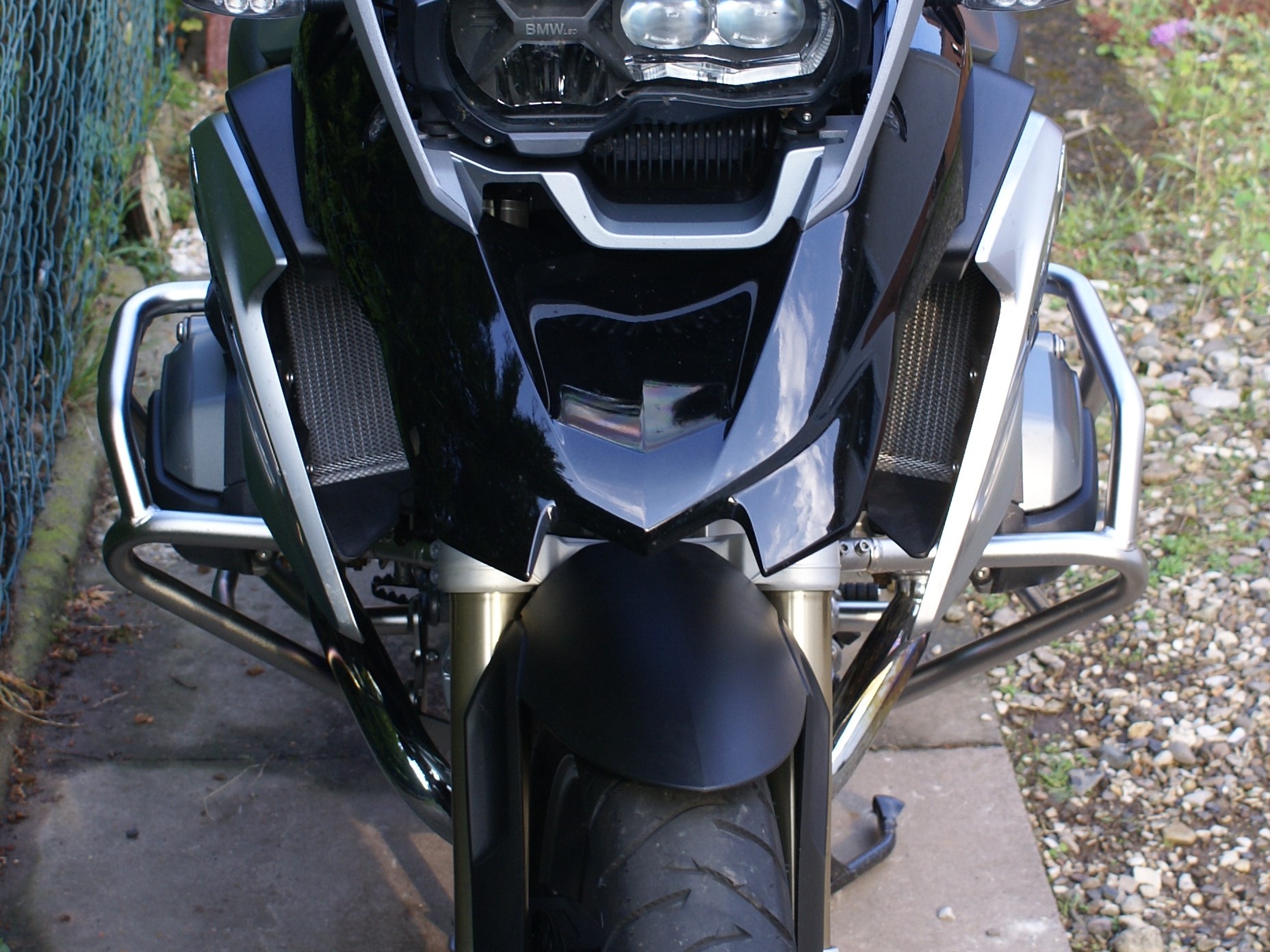

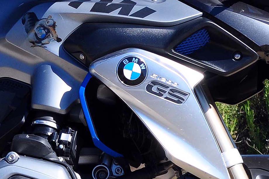

Ich habe hier noch ein Bild meines Eigenbaus:
