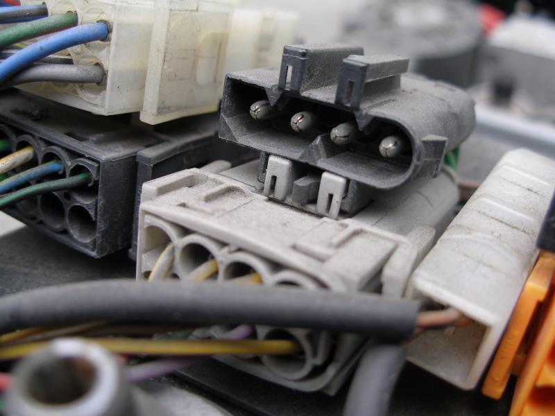

Hallo Experten,
will ein Navi auf meiner 1100er nachrüsten und habe diesen freien Stecker oben am Lenkkopf entdeckt:
Sollte wohl für den nachträglichen Einbau einer Diebstahlwarnanlege sein, bin mir aber nicht sicher und kann im Moment nicht die Anschluüsse ausmessen (Lifepo noch im Keller).
Frage:
- welche Anschlüße sind da drauf (also event. Kl. 15 , Kl. 30 oder so).
- woher bekomme ich das Gegenstück (beim :)??)
Würde sich hervorragend als Navianschluß eignen.
Danke für die Info.

Hi
Diebstahlwarnanlage
>>>>> welche Anschlüße sind da drauf (also event. Kl. 15 , Kl. 30 oder so).<<<<<
2 > 31
1 > 15N
3 > 30a3
4 > H(orn)
>>>>> woher bekomme ich das Gegenstück <<<<<
Gute Frage. Freundlicher könnte sein, ist aber unwahrscheinlich. Einfacher und billiger ist abzwicken und eigene Stecker/Kupplung verwenden (z.B. AMP Superseal (Conrad, Reichelt, . . .)
Es könnte BMW ETNr 83 30 0 402 337 (ca 21 EUR) sein. Die Bezeichnung "Reparaturstecker 4-polig" ist wahnsinnig aussagekräftig. Bestellen kannst Du das Ding, doch dann musst Du es auch nehmen. Egal ob es passt oder nicht. Der Freundliche muss es bezahlen und kann es nicht zurückgeben, weiss aber bei der Bestellung zu 99,7% auch nicht ob es der richtige Stecker ist weil er auch keine weitergehende Info hat. Es sei denn er hat schon einmal einen bestellt (oder auch 5 pro Woche :-))
gerd

das ist der Stecker von der Griffheizung . . .linke Seite mit +/- und rechte Seite mit+/-

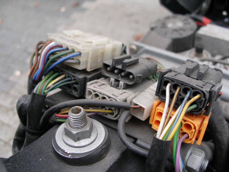

Redest du von dem Stecker in #1 von Benzler? Das ist nicht der Stecker der Griffheizung, der ist quadratisch, weiß, liegt rechts unten daneben. Außerdem hat er andere Pins und frei ist da nichts.

danke für die Antworten.
Also es ist def. nicht der Stecker für die Heizgriffe, die sind nämlich verbaut.
Und der beschriebene Stecker im Beitrag Navi für Doofe kanns auch nicht sein, der habt eine andere Form.
Mein Freundlicher sucht auch schon, bisher kein Ergebnis.
Werde es jetzt so mach wir Gerd geschrieben hat, abpetzten und einfach einen anderen Stecker dran machen - fertig.

Könnte es ein Anschluss zum Auslesen irgendwelcher Steuerwerte oder Fehlerspeicher sein?
Ich weiß, ist unwahrscheinlich, wegen der Steckerform und nur 4 Pole.... aber wer weiß?

also es ist zu 99,9% der Stecker für die DWA, ich hab letztes Jahr an dem Stecker mein Navi angeschlossen, siehe beitrag 2 von Gerd (der weiss schliesslich alles!) und mein BMW Händler hat mir mit einem Bild auch den richtigen Gegenpart verkauft!

Sitzt er unter dem Tank?
Vorne, i.R. Lenker?
Dann: Stecker für DWA! Kannst du nehmen, habe ich auch gemacht. Hat auch einen geschalteten Plus.
Den Stecker hatte ich von BMW. Die Nr. habe ich aber nicht mehr und die GS ist "Geschichte".
Evtl. kannst du bei RealOEM was rausbekommen.

Also ich lege mich mal fest, es ist der Stecker für die DWA, folgende Teile brauchst Du von BMW:
61 13 1 378 134 Gehäuse -> Kostet Netto 2,73
61 13 1 376 204 Hülsen Messing braucht man 4 Stück -> je 0,66 Euro Netto
Damit dürfte doch alles geklärt sein, oder, anschluss siehe Post von Gerd!

Ich hab auf dem Stecker das Relais für Nebelleuchten angespiesen.
Zum beachte ist, dass einer der Pole über den Seitenständerschalter geschleift ist.
D.h. wenn Du den Ständer runter klappst ist finster....:)
In meinem Fall ist das ganz ok, fürs Navi dann wohl etwas ungeeignet.

Kann mich da nur wiederholen: Ging alles einwandfrei. Von "Seitenständer" ist mir nichts in Erinnerung. Außerdem sollte das mit einem Voltmeter problemlos zu klären sein, genau so, wie Zündungsplus.
