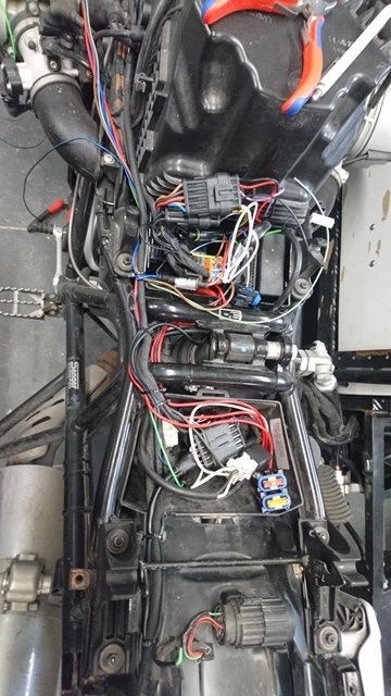

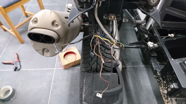

Hallo in die Runde,
ich versuche mal mein Kabelchaos zu ordnen, weil ich ein paar Änderungen machen möchte und um das ganze mal ordentlich zu machen und ich bin da auf ein paar Sachen gestoßen die ich mir nicht erklären kann und auch nicht so richtig raus messen kann.

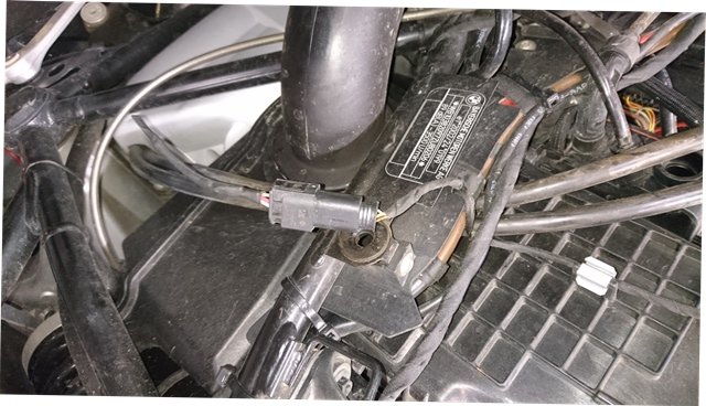

Hier im Bild ist ein Stecker die abgehenden Kabel aber ohne Funktion, was gehört da ursprünglich dran?
Ich bekomme es leider nicht gedreht, Sorry

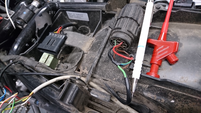

Am Diagnosestecker ist am grün/blauen Kabel ein Abgang dran getüdelt, es geht in ein Bauteil für die Anhänge Kupplung, was könnte das bedeuten?
Ich weiß schon das das bei mir doch sehr speziell ist, aber vielleicht hat ja jemand eine Idee
Achso ist mein R1200GS ADV Gespann mit Anhängekupplung, Zusatztank und Beiwagenantrieb. Die Elektrik ist vom Erbauer nicht so schön gemacht.

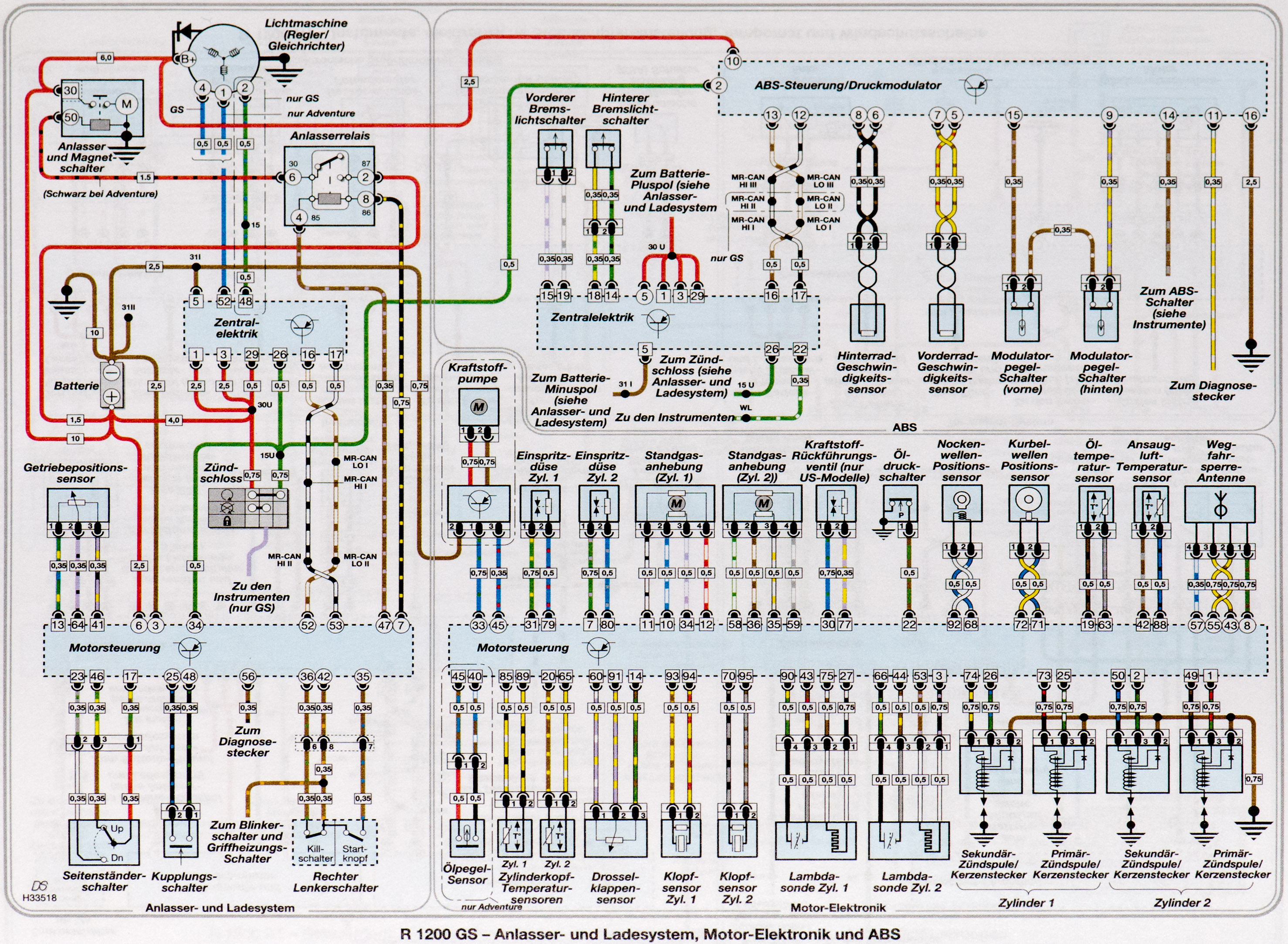

Zu Verfügung habe ich die drei Schaltpläne die man (ich) im Netz zu finden sind und die in dem einen Buch die aber nicht sehr hilfreich sind.

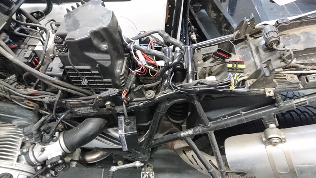

Hier mal ein Überblick von dem Chaos.

Servus Frank,
ich würde da zuerst mal den Erbauer des Gespann kontaktieren.
Kabel im Diagnose-Stecker?
Kann man die entfernen - oder wie soll nun das Diagnosegerät angeschlossen werden?
Für mich ist dieser "Kabelsalat" eines renomierten Gespannbauers nicht würdig!
Wegen dem Stecker in Bild 1 schaue ich heute Abend mal beim meinem R 1200 GS Gespann.

Hallo Fredl,
Danke schon mal für deine Info.
Der Gespannbauer meldet sich dazu nicht so richtig, Elektrik ist auch nicht so sein Ding.
Es ist auch für mich immer schwierig die Dinge immer richtig zu beschreiben, bisher habe ich immer alles hin bekommen.

Es ist anzunehmen, dass am Diagosestecker über das grün blaue Kabel der Bus abgegriffen und einer CAN-Relais Box zugeführt wird, die dann über die 7-polige Anhängerkupplung die Lichtanlage am Anhänger ansteuert. Zusätzlich gibt es wohl auch eine Lichtanlage am Beiwagen, wodurch die Verkabelung unübersichtlich wird.
Es müsste für die Lichtanlage am Beiwagen einen eigenen Stecker geben (der offene Supersealstecker in der Bildmitte)?

Am Diagnosestecker ist meines Wissens kein Can-Bus, der ist nur intern zwischen ZFE und Displayeinheit, ich denke eher das am Diagnosestecker 12V abgegriffen wurden.

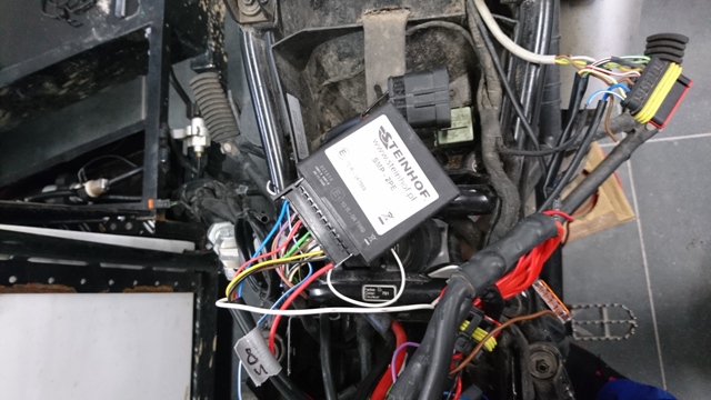

Der Sechspolige Superseal Stecker ist die Beleuchtung vom Beiwagen, was mich da wundert das die Steuerung nicht meckert das die Blinker keine Leistung haben.
An den hinteren wurde Lampen wurden die Anschlüße für den Beiwagen abgenommen und gehen dann parallel zu einer Box von dort gehen die die Kabel an die Steckdose der Anhängekupplung.
Hier ein Bild von der Box
hier mal Spaßeshalber die Kabel von hinten
Ist das grün/blaue Kabel am Diagnose Stecker ein über das Zündschloß geschalteter 12 Volt

Ja, es ist Pin 10 bzw Klemme 15 (Zündungsplus).
Das Ganze ist einfacher, aber verdrahtungsintensiver, als ich gedacht habe.
Hier die Anleitung von der Steinhof Box. Es werden alle Signale für die Lichtanlage einfach abgegriffen, wodurch der Drahtverhau entsteht.

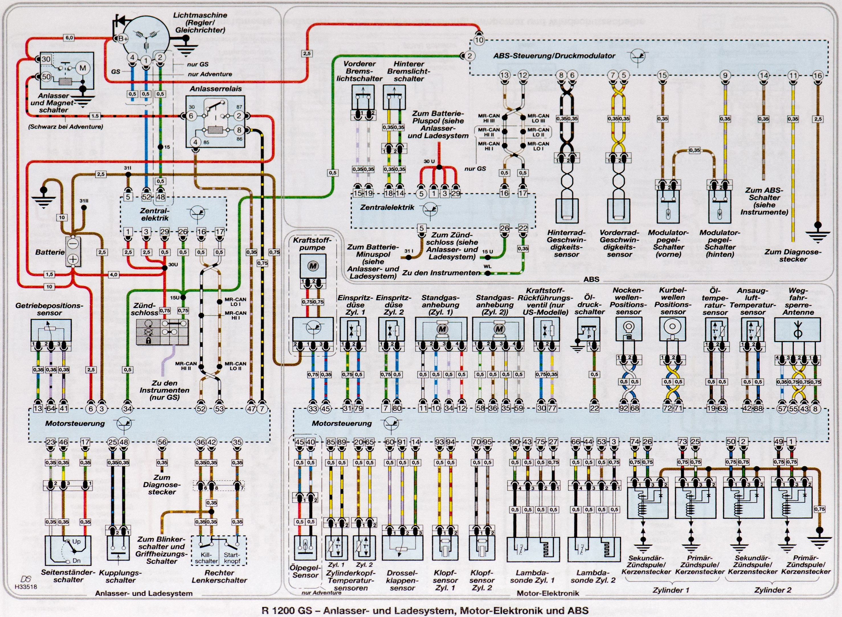

Dieser Schaltplan hilft mehr, da hier die Belegung vom Diagnosestecker drauf ist und die Lichtanlage.
Die Steinhof Box beinhaltet Bypass Relais, wodurch eine Fehlermeldung vermieden wird:
“Steinhof Universal Bypass-Relais-Kabelsatz mit 7 Pins

Danke euch beiden, ich habe es fast entwirrt
Der Stecker der am Moped übrig war, erste Bild im Thema, ist der vom Seitenständer, eine Sorge weniger.
Das Kabel das am Diagnose Stecker abgegriffen wurde geht auf ein Relais im Beiwagen und dort werden über Sicherungen die Verbraucher verteilt die nur bei Zündung an sein dürfen. Kann ich im Moment nur nicht überprüfen weil ich zu viel offen liege habe.
Ich finde die Anleitung von dem Steinhoff Teil eine Zumutung, zumindest für mich als Maschinenbauer, der sich mit Steuerungstechnik ein wenig auskennt.
Jetzt erstelle ich mir erst mal einen eigen Plan und dann wird das ordentlich verkabelt.

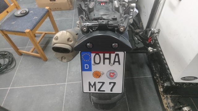

Alles unter 3 Watt am Rücklicht Anschluß führt bei mir zur Fehlermeldung, also kein Problem am Moped hinten auch LED ein zubauen.
War ein frikelliges Wochenende 3Tage neue Kabel gezogen neue Stecker verbaut alles mal aufgeräumt und in Skizzen vermerkt und gleich vorne noch meine LED Zusatz Fernscheinwerfer eingebaut. Am Beiwagen auch noch gleich einen Zusatz Scheinwerfer angebaut. Hinten Links den Blinker entfernt, der Blinker ist mit ins Rücklicht gewandert ( geht beim Gespann ).
Ein Bild von der Arbeit, wenn alles fertig ist kommt noch ein, ich muss mir erst ein Rücklicht bauen.

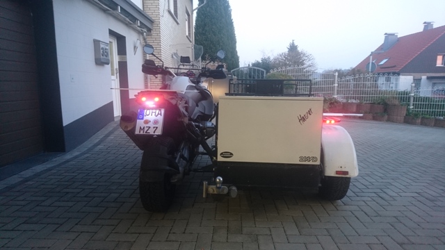

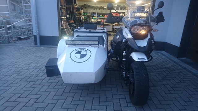

So nun erst mal alles fertig und in Funktion, da hatte ich doch fast die Kennzeichen Beleuchtung vergessen, hat ja auch kein Kabel.
Frank
nochmals Danke an alle die mich auf den richtigen weg gebracht haben.
