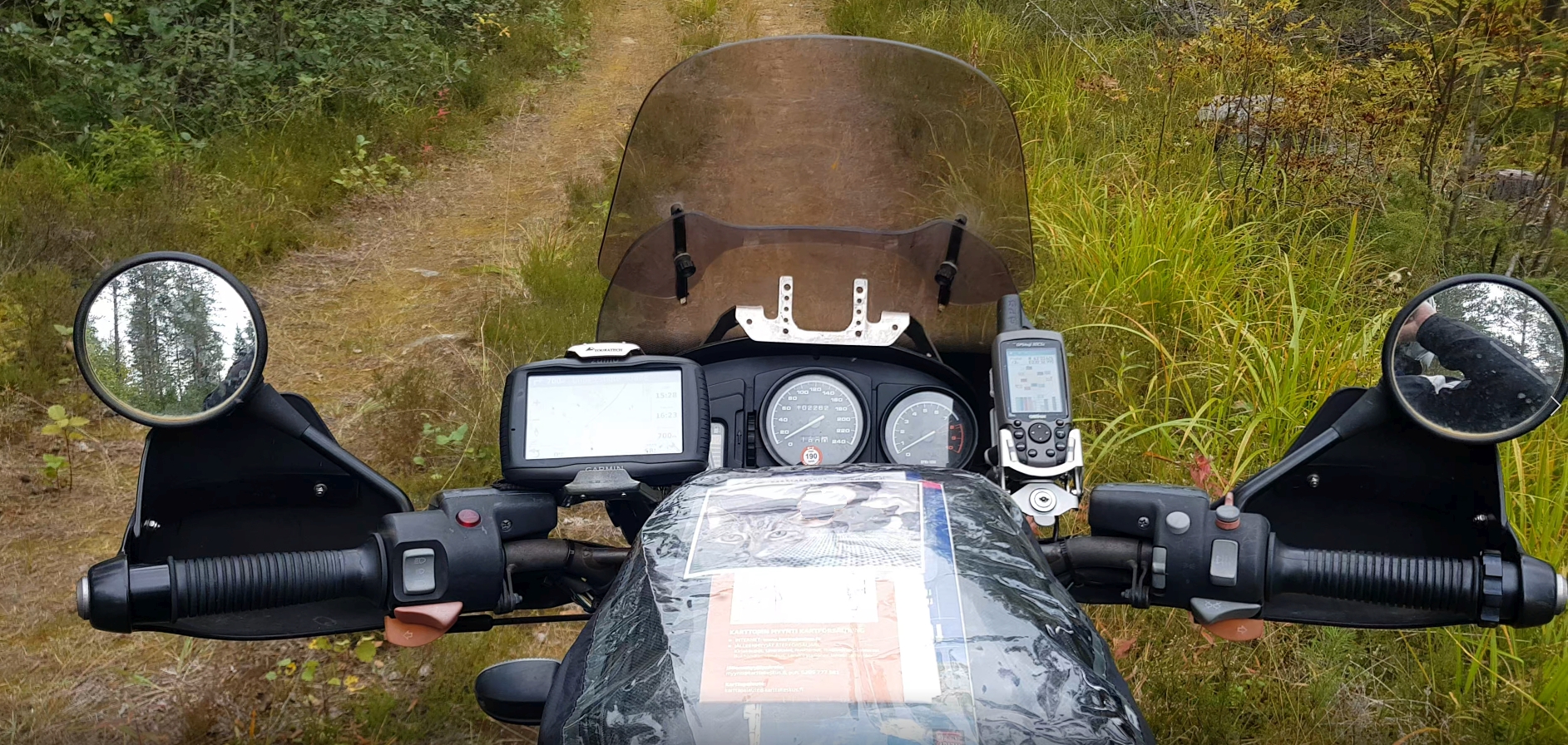

Ich habe leider kein besseres Bild, aber so stehen aktuell die Griffgarnituren. Ist da iO?
Mensch Lucky mach mal ne Foto wenn de draufsitzt...wenns eben ist..denke aber mit den "Behältern" passt das in etwa...
Kannst ja Deine Perle hinten drauf nehmen und ein Foto schiessen lassen

Ich würde an Deiner Stelle dem Scherzkeks, der Deine Griffweitenverstellung täglich verdreht, mal auflauern und bissle auf die Finger klopfen...tun...
