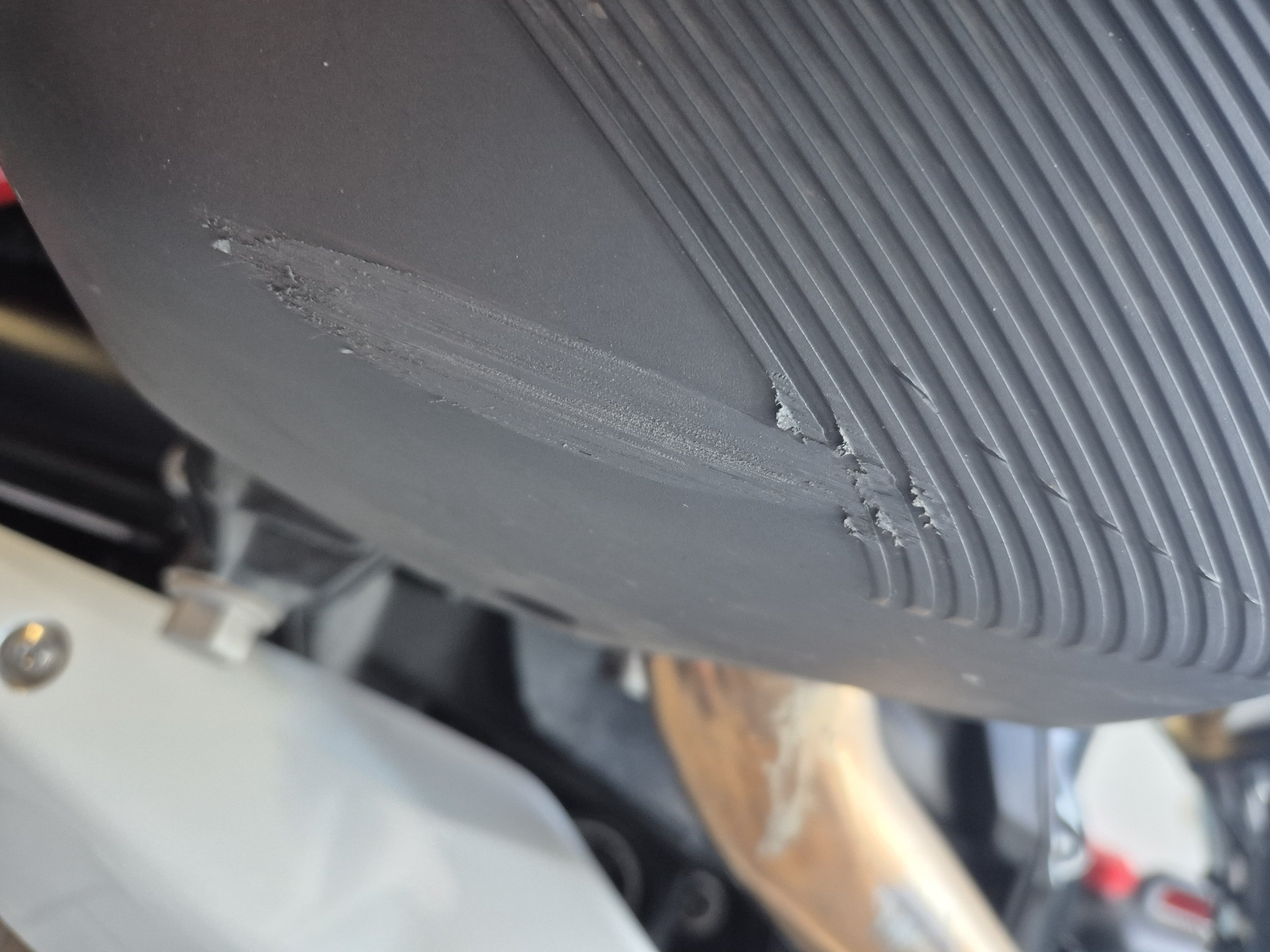

Hatte ich an meiner 1200er. Als ich die mal abnehmen musste, habe ich leider festgestellt, dass sich viel Staub zwischen Deckelkappen und den Deckeln war, was zu Kratzern geführt hat.
Habe die Dinger abgenommen.
Sieht darunter immer noch so aus wie vorher, also perfekt und ohne Kratzer.

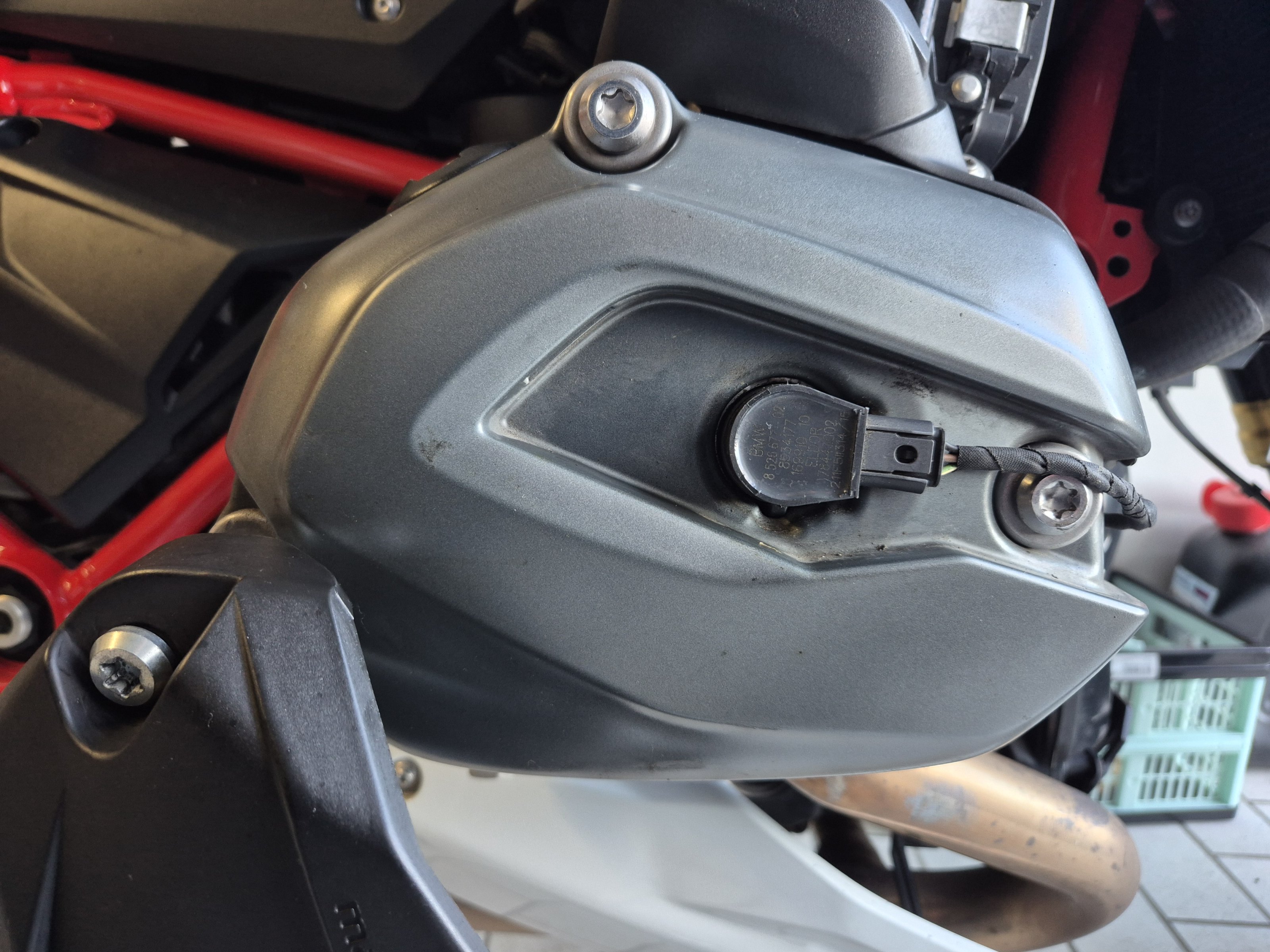

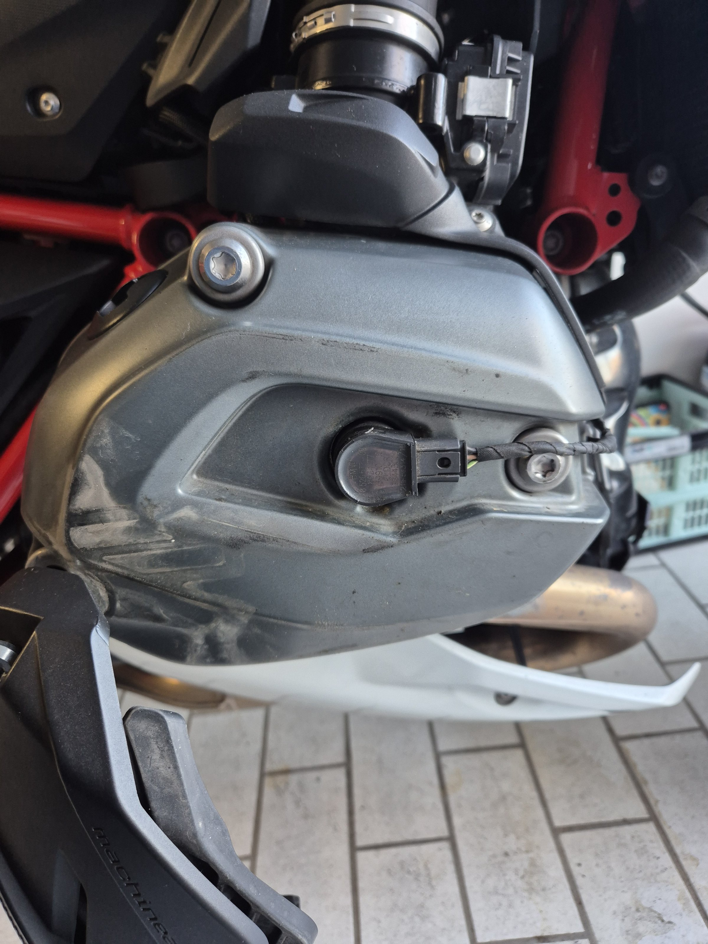

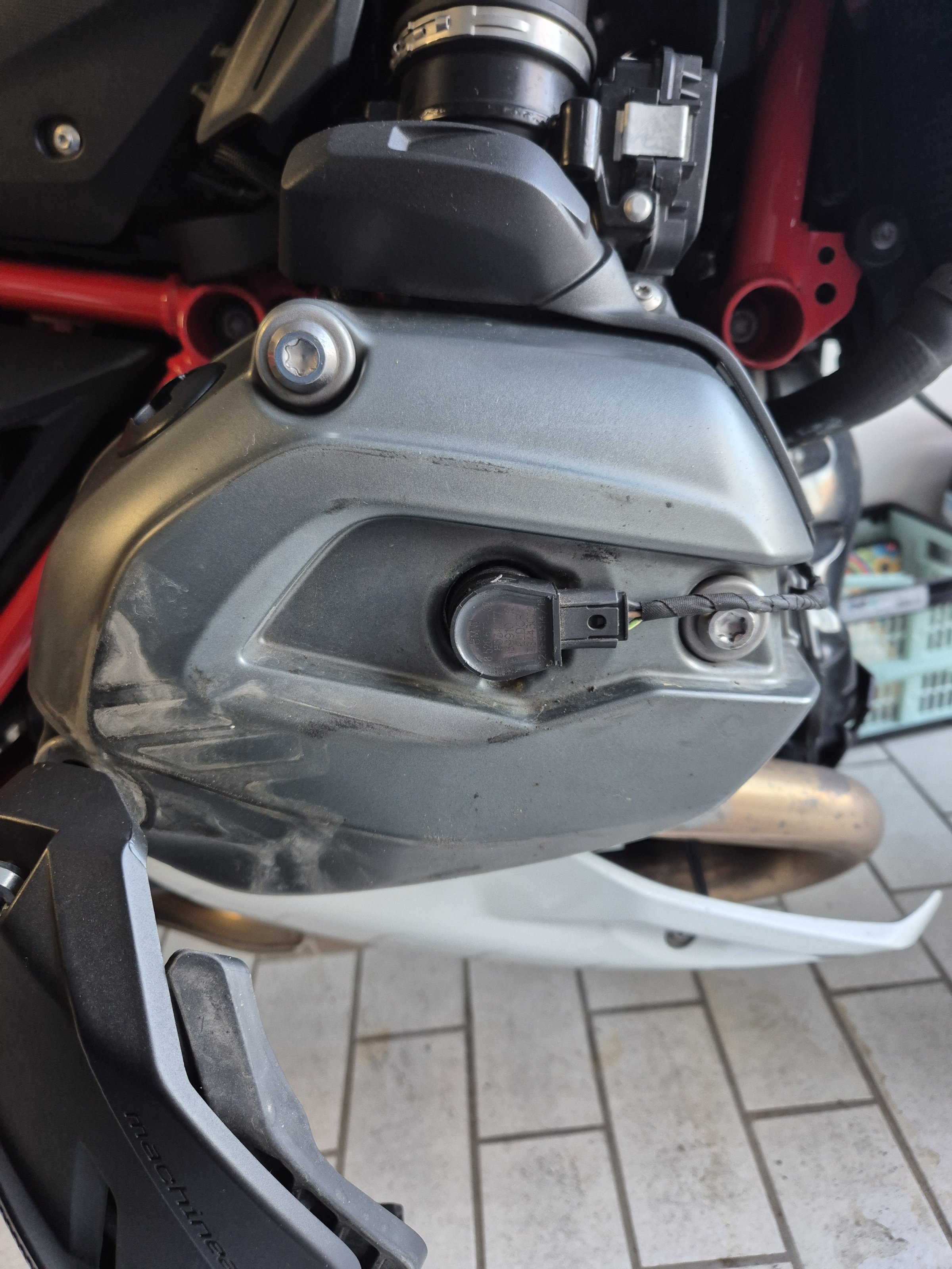

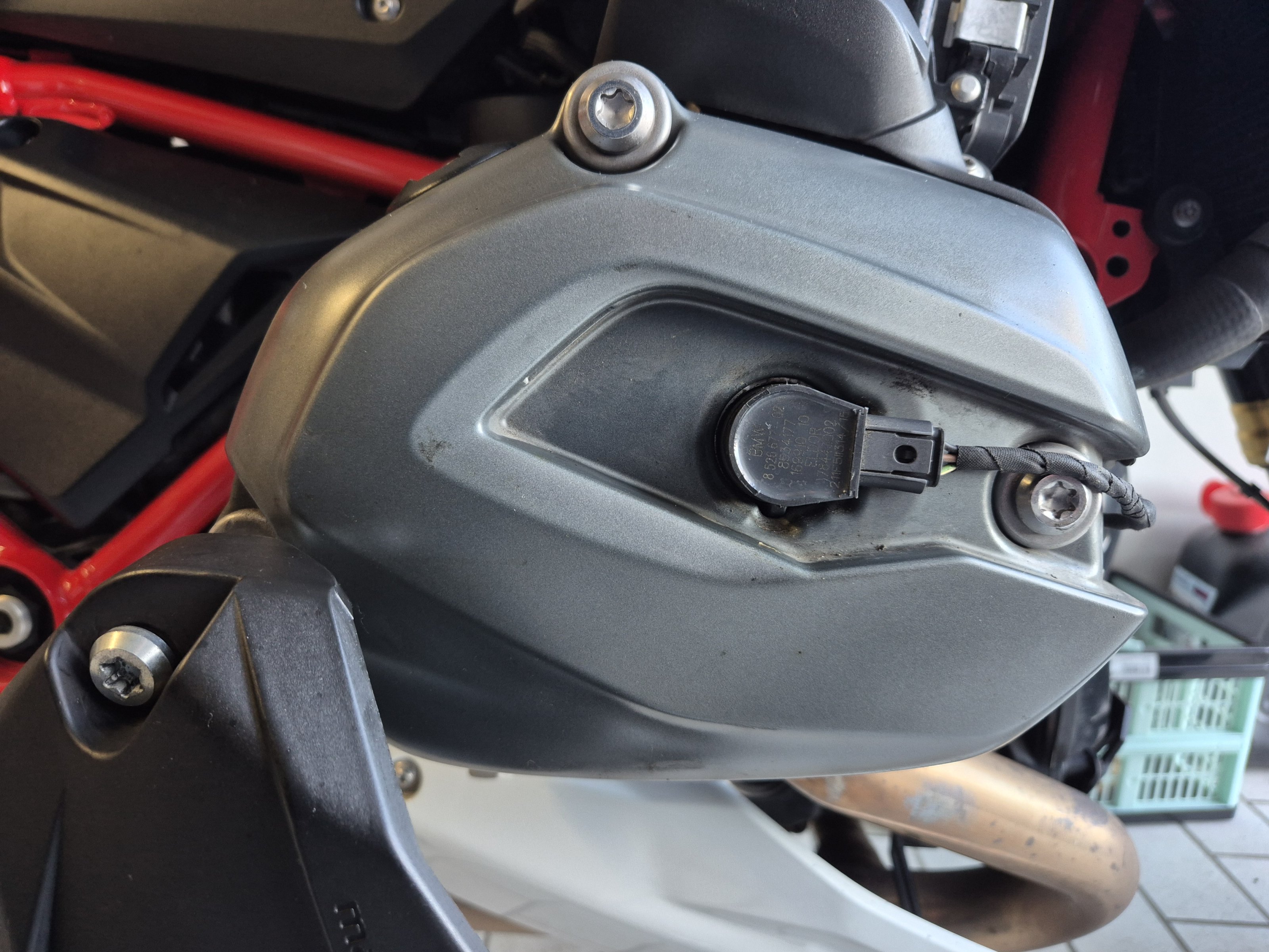

An der R meiner Frau sind die Dinger schon länger dran. Wollte heute ggfls. eh was in der Garage machen.
Vielleicht bau ich mal eins ab und mache ein Foto.
So... gesagt, getan:
Und so sah es nach 2 Runden WD40+Lappen aus:
Die X-Heads sind seit etwa 60.000km montiert. Mopped ist kein reines Schönwetterfahrzeug und wird auch lange nicht nach jeder Tour gewaschen.
Fun Fact:
Nicht nur Sturzbügel können die Schräglagenfreiheit begrenzen. :wink:

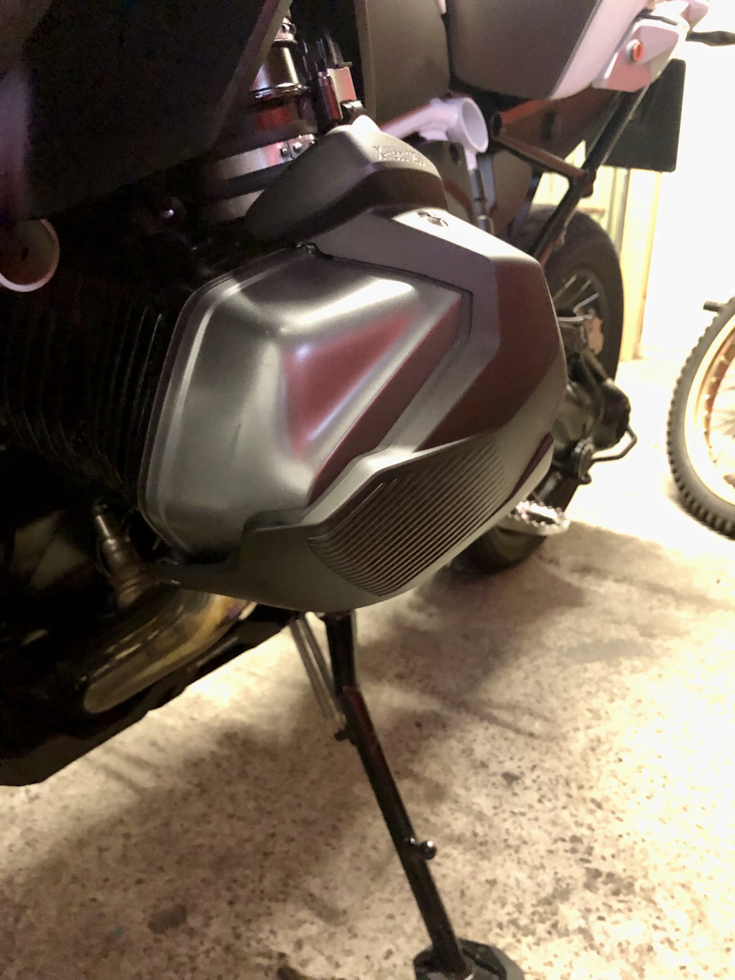

Zwei schnelle Shots. Ich finde die Dinger echt wertig und um Lichtjahre besser als die anderen Kappen. Ob nun direkt vom Chinesen oder über den Wunderlichumweg.
