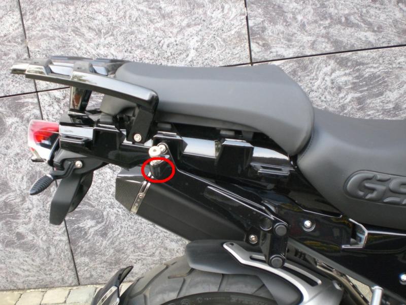

Diskutiere Variokoffer aus 07 passen nicht mehr an 2011-er GS im R 1200 GS und R 1200 GS Adventure Forum im Bereich Motorrad Modelle; sagte ich bereits. Auf dem Foto stehen die Halter etwas weit vor.
L
lechfelder
allerdings frage ich mich, wie man den Halter falsch/schief anbringen kann. Allerdings wie heisst es schon schön: nichts ist unmöglich!
Vielleicht könnte Mike ein paar Fotos von den montierten Trägern einstellen, dann könnte man besser vergleichen.

....so da haben wir es, der Freundliche war/ist da doch ziemlich ratlos. Dieses Problem habe man bis jetzt noch nicht gehabt, auch die in der "Fachwerkstatt" haben den/die Koffer nicht an die Q gebracht....:confused::(
Baumbart
Probehalber würd ich mal andere Halter dranbauen bzw. zumindest daneben legen.
Was ist n das für'n Händler der Dich mit sonner Aussage wieder vom Hof lässt, man muss doch nur ne neue mit Kofferhalter daneben stellen?!

servus ... hast du deine Koffer schon mal an ner anderen GS (vor 2011 und 2011er) probiert dran zu bekommen ? Vielleicht zeigt sich dann das Problem :) Volker
J
JakeBlues
01.11.2009
69
R1250GS LC Schwenker
die Kofferhalter sind alle identisch.
Hatte meiner Koffer zuerst am 04er, dann am 07er und nun am 10er Modell hängen.
Das Problem ist oft, dass der Fixierungsbolzen des Kofferhalters nicht richtig eingestellt ist. Hatte ich schon im Auslieferungszustand.
Laut RepRom muss der Abstand zwischen Oberkante Fixierungsbolzen und Oberkante Unterlegscheibe zwischen 25 und 29 mm betragen.
Jake

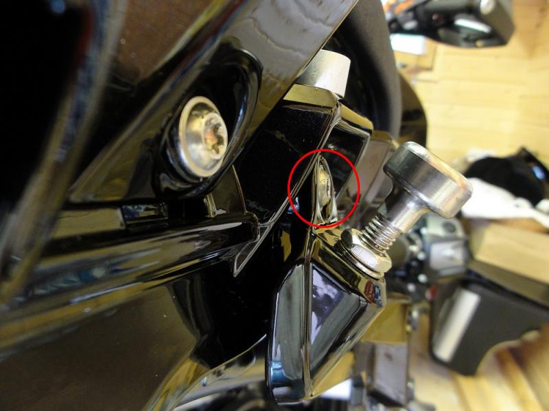

Das Problem liegt offensichtlich an dem "Halter" für den Pilzkoppf (siehe Foto), die äußere obere Kante drückt gegen den Koffer und verhindert ein sauberes einhängen. So sieht es z.Z. aus.
Der Pilzkopf ist in der beschriebenen Höhe der RepRom eingestellt und auch alle anderen möglichen Einstellungen habe ich durch...es geht nicht:mad:

sind die Pilze krumm? Halt hoch mal einen anderen Halter daneben. Und mal die Schrauben des Halters lösen und dann den Koffer einhängen.

da der Kofferhalter zum Lakieren demontiert war, könnte vielleicht bei der Montage etwas schief gegangen sein. Der Kofferhalter ist hinter dem Fixierbolzen an das Rahmenheck geschraubt. Der richtige Abstand wird durch eine 8 mm dicke Aluhülse sichergestellt.
Ist diese in der richtigen Dicke montiert ?
Sollte diese nämlich dicker sein, würde dies den abstehenden Koffer erklären.

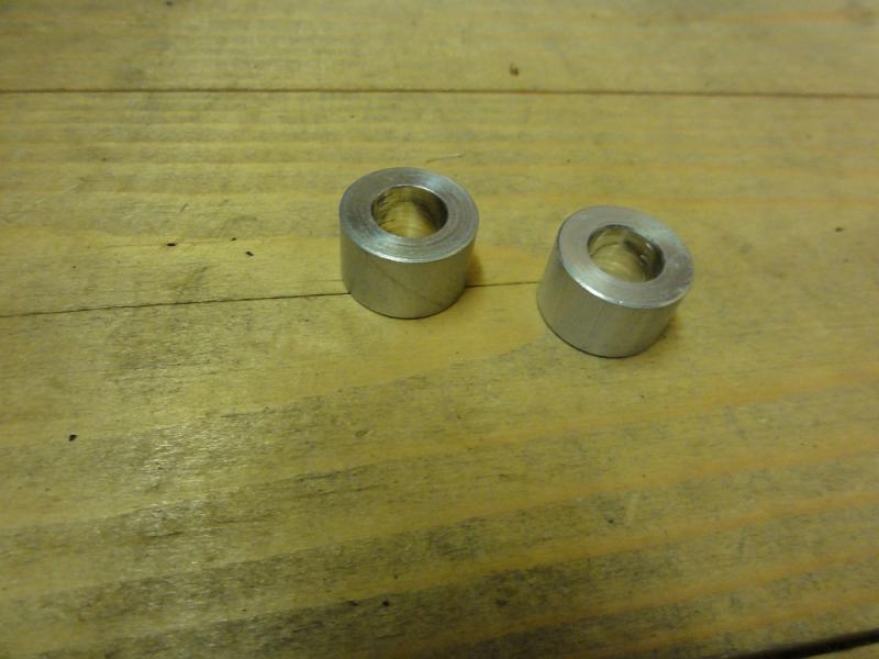

Problem erkannt und beseitigt
...selbst ist der Mann, nach langer Sucherei und Probiererei habe ich den Fehler gefunden und nicht der :)...
hier ist das "Corpus Deliktie", siehe Bild 1
Eigentlich gehört an diese Stelle, von hinten (Bild 2) eine Bundbuchse, Teile Nr.:46547684695
Was soll man(MANN) nur zu den Fähigkeiten eines der bekanntesten Auto- und Motorradhäuser im Westen von Deutschland sagen...Note 6,setzen:mad::mad::mad:
Da ich die besagte Bundbuchse nicht zur Hand hatte, habe ich den Träger jetzt mal leicht angezogen ohne Buchse und nach der richtigen Einstellung der Pilzköpfe fiel der Koffer wie von selbst in die richtige Position:D:p;):)
Wo sie die abgebildeten Buchsen her haben, weiß der Teufel...:confused:
Auf jeden Fall bin ich happy, dass ich den Fehler gefunden habe!!
Gruß und danke an Alle, für die Unterstützung
Mike
