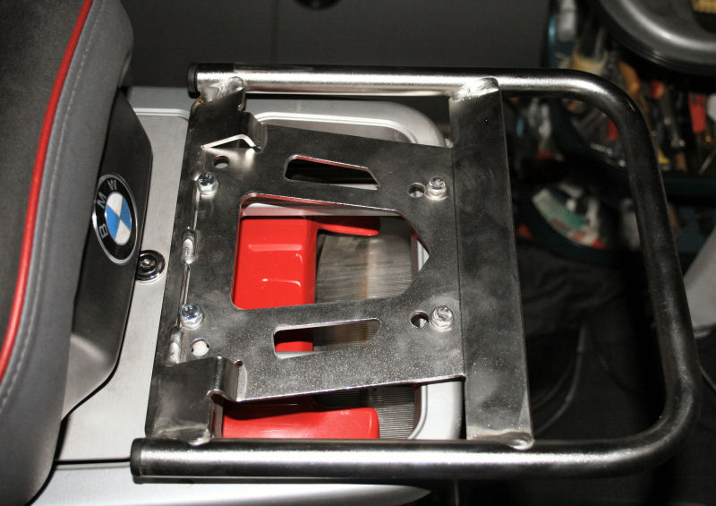

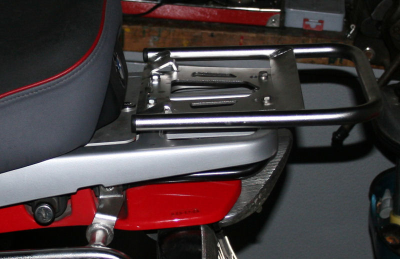

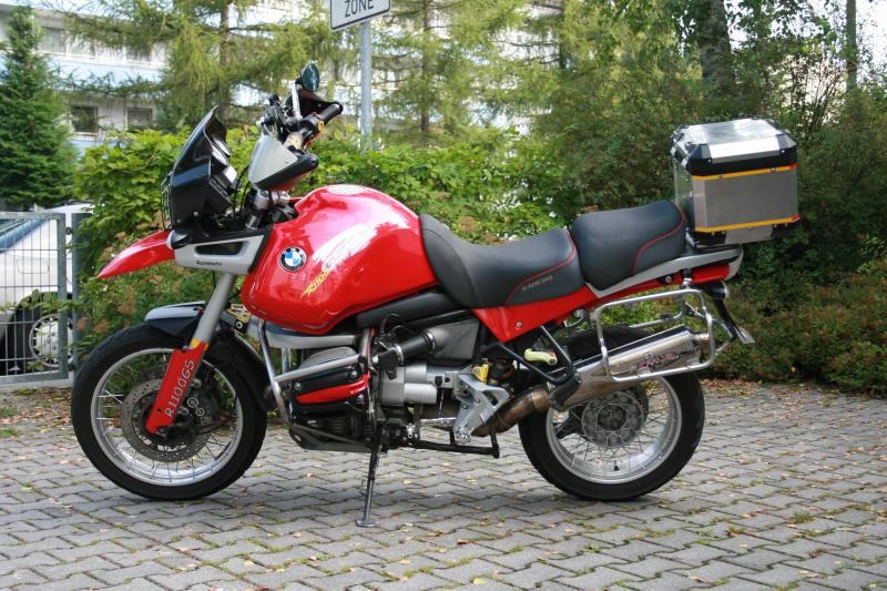

Hallo Rainer,
ja der Halter der F800GS passt, nur 4 Löcher bohren und Abstandhalter fertig.
Löcher sind allerdings ziemlich knapp aber wenn du genau arbeitest gehts.

na das sieht doch gut aus. Und dann auch noch mit Bilders... super
Besten Dank Rainer!!

Hallo Rainer,
wie sieht das Topcase denn im montierten Zustand aus? Kannst Du da mal ein Bild machen. Ich hab das auch montiert, allerdings mit einem anderen Träger (auch original für GS 800).

Hi,
ja hab ich wenn es nicht reicht sag Bescheid.

Hallo Rainer,
Danke für das Foto.
Aber der Halter für das Vario-Topcase der 800er sieht anders aus.

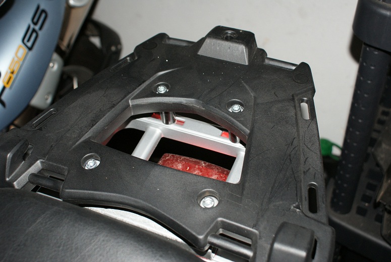

so, hier sind die Fotos von Mich

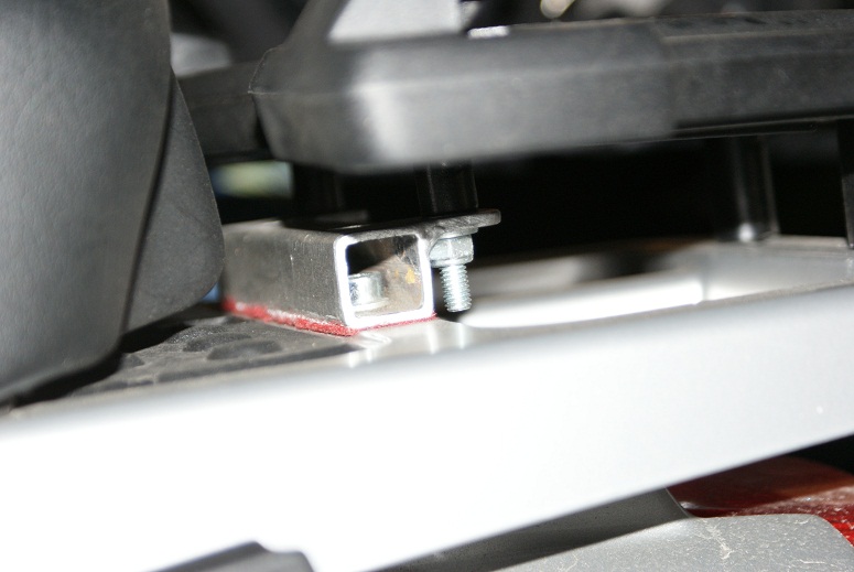

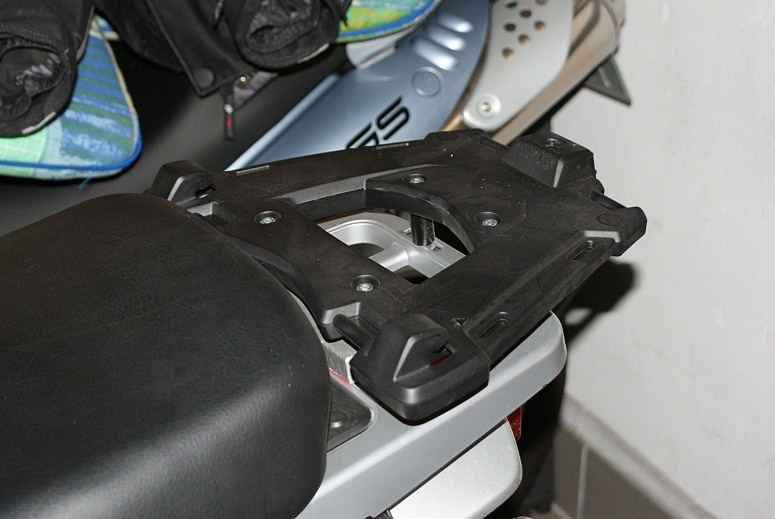

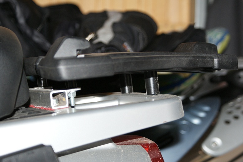

Hallo jawosamma,
also hier mal Fotos (wenn´s klappt, Erlaubnis hab ich jetzt).
Zunächst mal eine Gesamtansicht, wie´s montiert ausschaut.
Dann zwei Seitenansichten. Hier siehst Du, dass die Halteplatte unten verschieden lange "Füsse" hat, die sind für die Original-Aufnahmen der 800er. Somit musst Du, sofern Du diese Dinger nicht absägen willst, sowieso einen Höhenausgleich schaffen. Dafür habe ich mir auf ein Vierkantrohr, das in die vorhandenen Schraubenlöcher für den Haltebügel geschraubt wird, eine Platte schweißen lassen. In diese Platte habe ich dann Löcher so gebohrt, dass die vorhandenen Löcher der Halteplatte genau passen und die hinteren "Füsse" in die bestehende Aussparung des Gesäckträgers passen.
Das Ganze mit Edelstahlschrauben und selbstsichernden Muttern montiert hält heuer schon ca. 4.000 km.

Hi Mich,
Vielen Dank für Deine Bilder.
Nun weiß ich dass es eine Fummel-Lösung wird.
Ich habe eine TT Gepäckbrückenverbreiterung auf meiner 1150er.
Ich werde mir einfach mal den 800er Adapter + das Topcase kaufen und sehen wie's weitergeht.
