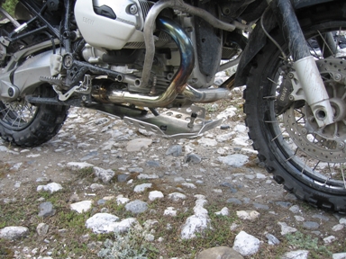

Ich finde die Bodenfreiheit der GSA ja auch immer wieder beeindruckend, trotzdem meine Frage: Welcher Pygmäe soll da denn drunterfahren? Selbst der Polizeilambo, den ich letzte Woche bei Florenz gesehen habe, passt da nicht drunter durch. Einen Unterfahrschutz halte ich daher für übertrieben. Mir reicht der serienmäßige Motorschutz
Würde ich nicht sagen. Ich habe mir in Albanien den TT-Motorschutz abgerissen, siehe Bild, mit dem originalen wäre es vermutlich noch schlechter gewesen. Ausserdem zerkloppt man sich sonst den Sammler. Nach dem Abreissen habe ich zu Hause die modifizierte Original Halterung (glaub ab 07/2007) verbaut, die ist wesentlich stabiler, ist so ein Querbügel anstelle der einzelnen Verschraubungen.

Der Unterfahrschutz oder besser Motorschutz ist wichtig, ich habe mir nämlich auch in Albanien denselben abgerissen.
Was ohne das Teil mit dem Motor passiert wäre, will ich gar nicht wissen.
Erstetzt habe ich das Originalteil dann durch den von Touraech in der verstärketn Version.
