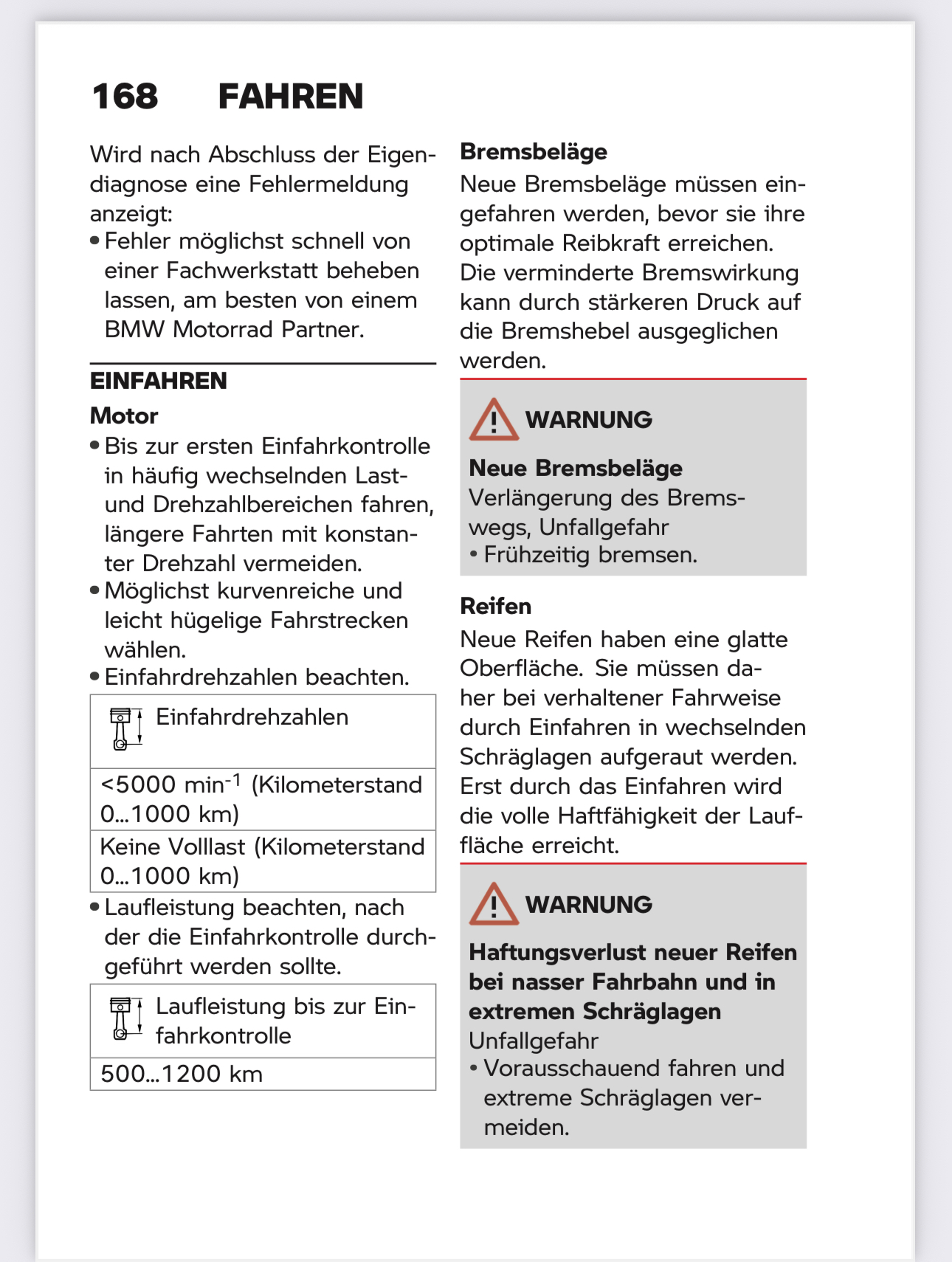

So langsam sollte es reichen.
Laut BMW ist die EK zwischen (mindestens) 500 Km und 1.200 Km (maximal) zu erledigen. Offiziell. So steht es auch in der Betriebsanleitung für die 1300er, einige nennen das Benutzerhandbuch!
[Ich gehe davon aus, dass diese in den letzten Tagen nicht geändert wurde!]
Was einige Händler intern erzählen und eventuell regeln, ist deren Sache. Als Kunde würde ich mich immer möglichst an die offiziellen Daten halten.

Das Benutzerhandbuch -> die Betriebsanleitung
(das ist ein Gegenstand aus Zellstoff der aus Pflanzen gewonnen wird, Der wird beidseitig mit Farbe versehen. Die Farbe stellt Zeichen und auch Bilder - für die Jüngeren - dar)

Hä? Was hat das damit zu tun? Ich wollte nur grundsätzlich wissen, ob es irgendwelche Gründe für/gegen den frühen oder späten Zeitpunkt gibt. kopfschüttel
Dann noch mal langsam zum mitschreiben.
Wenn du außerhalb dieser Range das erledigst, dann verstößt du gegen die Garantiebedingungen.
Was daraus folgen kann, solltest du evt sogar selbst herausfinden…

Ich hab nicht nach außerhalb des gültigen Zeitraums gefragt, sondern ob etwas dafür/dagegen spricht, den frühestmöglichen oder spätestmöglichen Termin zu nutzen. Statt auf das Benutzerhandbuch zu verweisen wären erwartbare Antworten „Fahr lieber erst mal 1000 km, ist besser für den Motor“ oder „Völlig egal ob 500 oder 1200 km“.
Ok, lassen wir das einfach sein.
