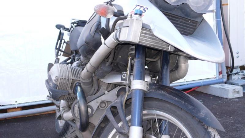

Ich behaupte mal:
Die Luftzufuht nimmt ja mit steigender Drehzahl zu.
Folglich ist das Rohr der GS theoretisch auf die max. Drehzahl ausgelegt.
In welchem Drehzahlbereich fährst Du denn immer so?
Meine Meinung...
nebenbei: K&N Luftfilter hab ich auch... ich merk NIX... aber wahrscheinlich weil mir genau DAS Rohr fehlt...:o

das Rohr allein bringt viel. Viel für den Verkäufer.

hi das glaube ich nämlich auch, ich sehe die Verjüngung am Originalteil, hier sollte es normaler weise zu einem venturieffekt kommen, welcher eine Beschleunigung hinter verjüngung erzeug und somit um eine bessere Füllung, ich denke mir, die Jungs von BMW wissen was sie tun und das Geld ist an dieser Stelle bestimmt falsch investiert....

Hi
Dickes kurzes Rohr: Mehr Spitzenleistung bei weniger Drehmoment "in den mittleren Drehzahlen".
Dünnes langes Rohr: Mehr Drehmoment in der Mitte, dafür weniger Spitzenleistung.
Das Ganze hängt in erster Linie von der Rohrlänge ab. Die Durchmesser sind dann auf die relative Luftmenge abgestimmt.
Mit Venturi hat das nix zu tun.
Also stimmt die Werbung mit der Leistungssteigerung. Was natürlich nicht erwähnt wird ist der Verlust im mittleren Bereich :D

Ach dieses Rohr? Das tunt wirklich nur den Geldbeutel des Anbieters.

soweit ich in Physik aufgepasst habe, kommt es für den Verbrennungsvorgang nicht allein auf die Luftmenge an, sondern auch auf die Strömungsgeschwindigkeit, mit der die Luftmenge in den Brennraum gelangt. Nur wenn das Luft-Sprit-Gemisch schnell genug in den Brennraum strömt, kann dieser auch ausreichend gefüllt werden.

Klar kann man durch Änderung des Ansaugrohres mehr Leistung erzielen :D
Gehört aber noch ein wenig basteln dazu.
Stimmt.
Die Strömungsgeschwindigkeit kannst Du erhöhen indem Du statt den Ansaugleitungen Strohhalme einbaust. Leider wird dann das Volumen/Zeit nicht reichen.
Zudem arbeiten alle Systeme heutzutage mit der Resonanzladung, also den Schwingungen in den Ansaugleitungen. Die lassen sich in erster Linie durch die Länge der Leitungen beeinflussen. Der Durchmesser dient dann eher dazu, dass der Strom bei Resonanz halbwegs sauber strömt.
Die absolut grössten Drosseln sind die Ventile. Solange daran nix getan wird (Steuerzeiten/Hub) reicht der sonstige Ansaugquerschnitt locker aus.
Nebenbei, aber sicher nur ein kleiner Denkfehler: In den Rohren stömt nur Luft. Der Sprit kommt erst hinter der Drosselklappe dazu.
Nachdem es aber ohnehin nur um den Ansaugstutzen und nicht mal um die Ansaugleitungen geht ......
