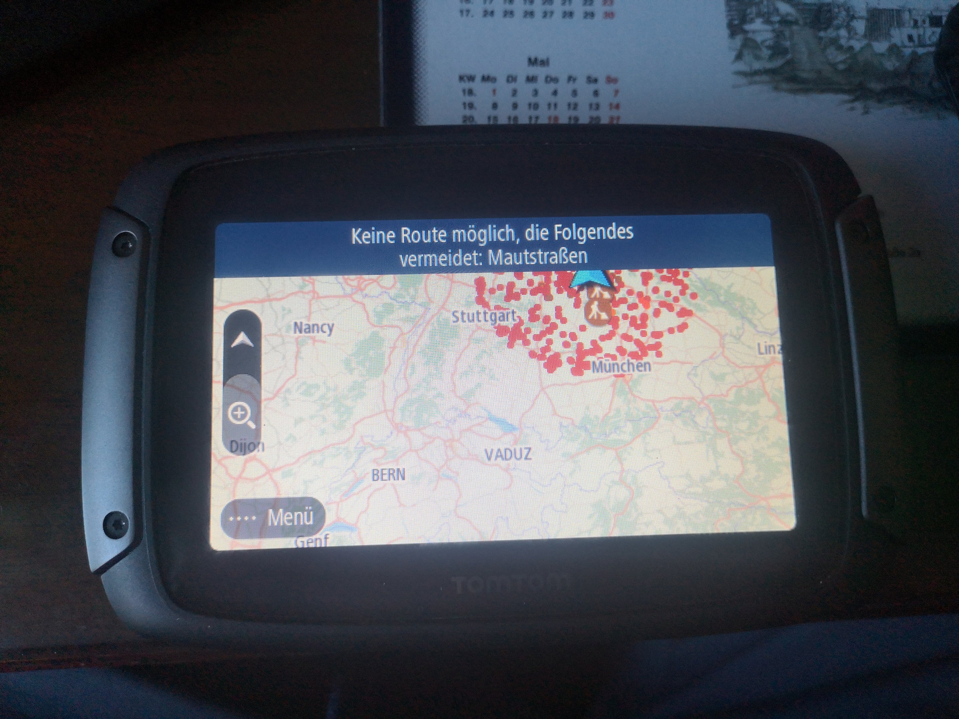

ich frage jetzt einfach mal, vielleicht kennt Jemand die Lösung/Erklärung für dieses Problem/Phänomen:

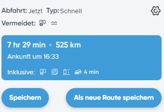

Ich plane in Kurviger eine Route und importiere sie dann in plan.tomtom.
plan.tomtom nutze ich also nur, um die Route aufs Navi zu bekommen.
Es ist eine Route in die Schweiz, also möchte ich dort die Mautrouten vermeiden.

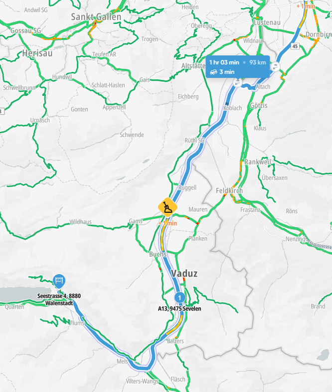

plan.tomtom hat damit auch kein Problem, findet eine Route:

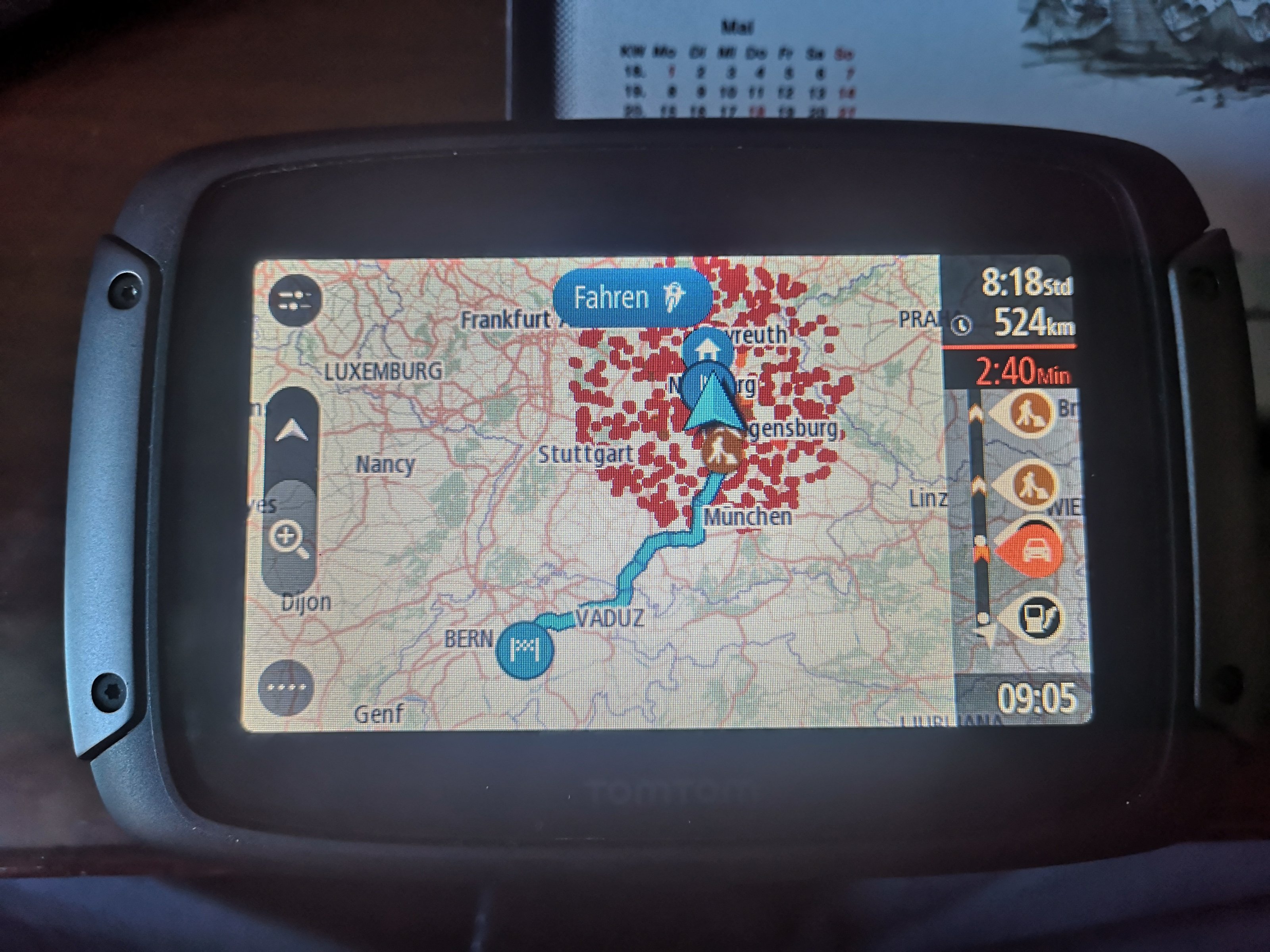

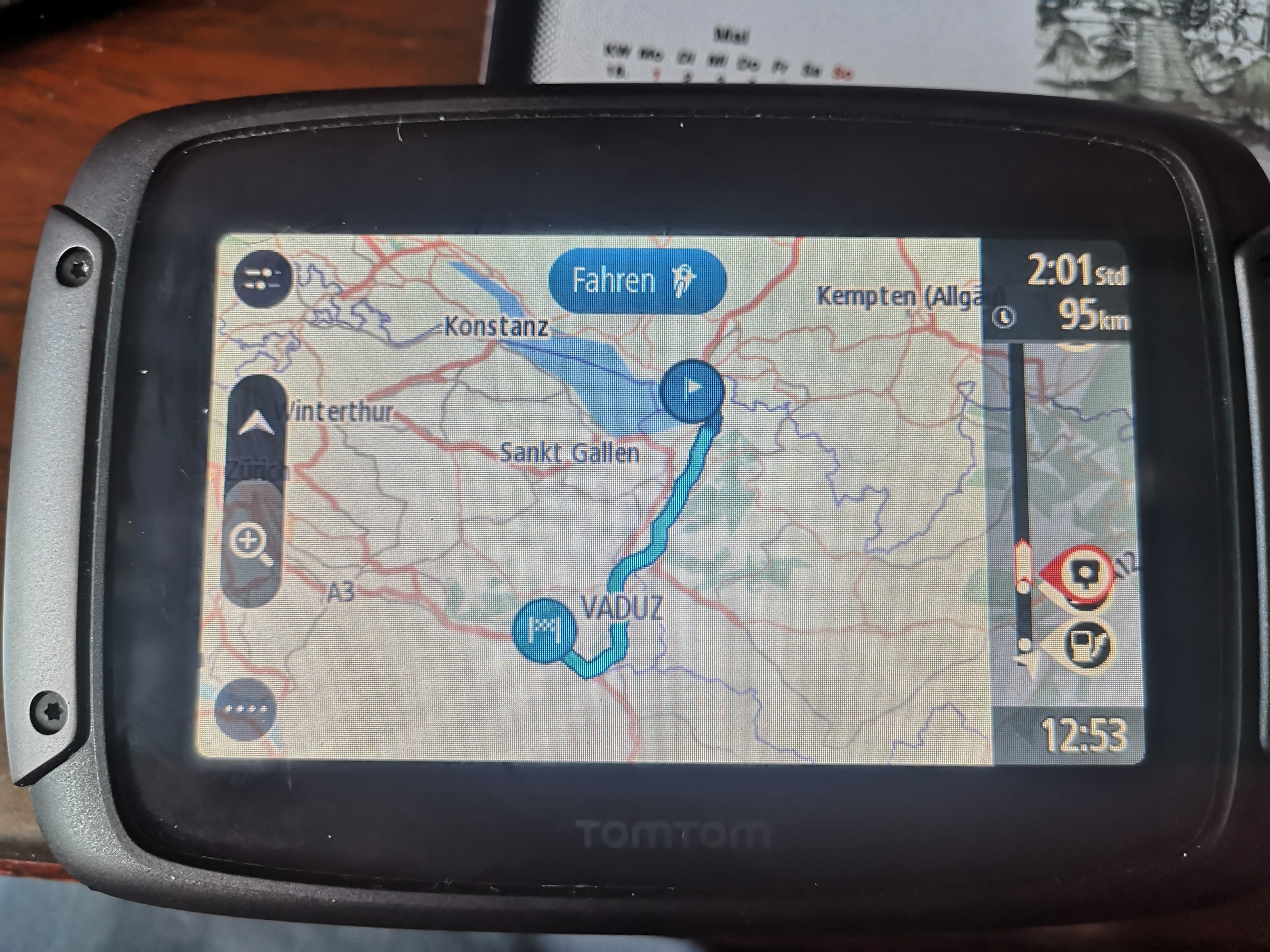

Dann syncronisiere ich die Route mit dem Navi, dabei wird dann ein Track daraus.
(In meinem Beitrag geht es nicht um das alte Thema Route/Track).
Das TomTom findet auch eine Route:

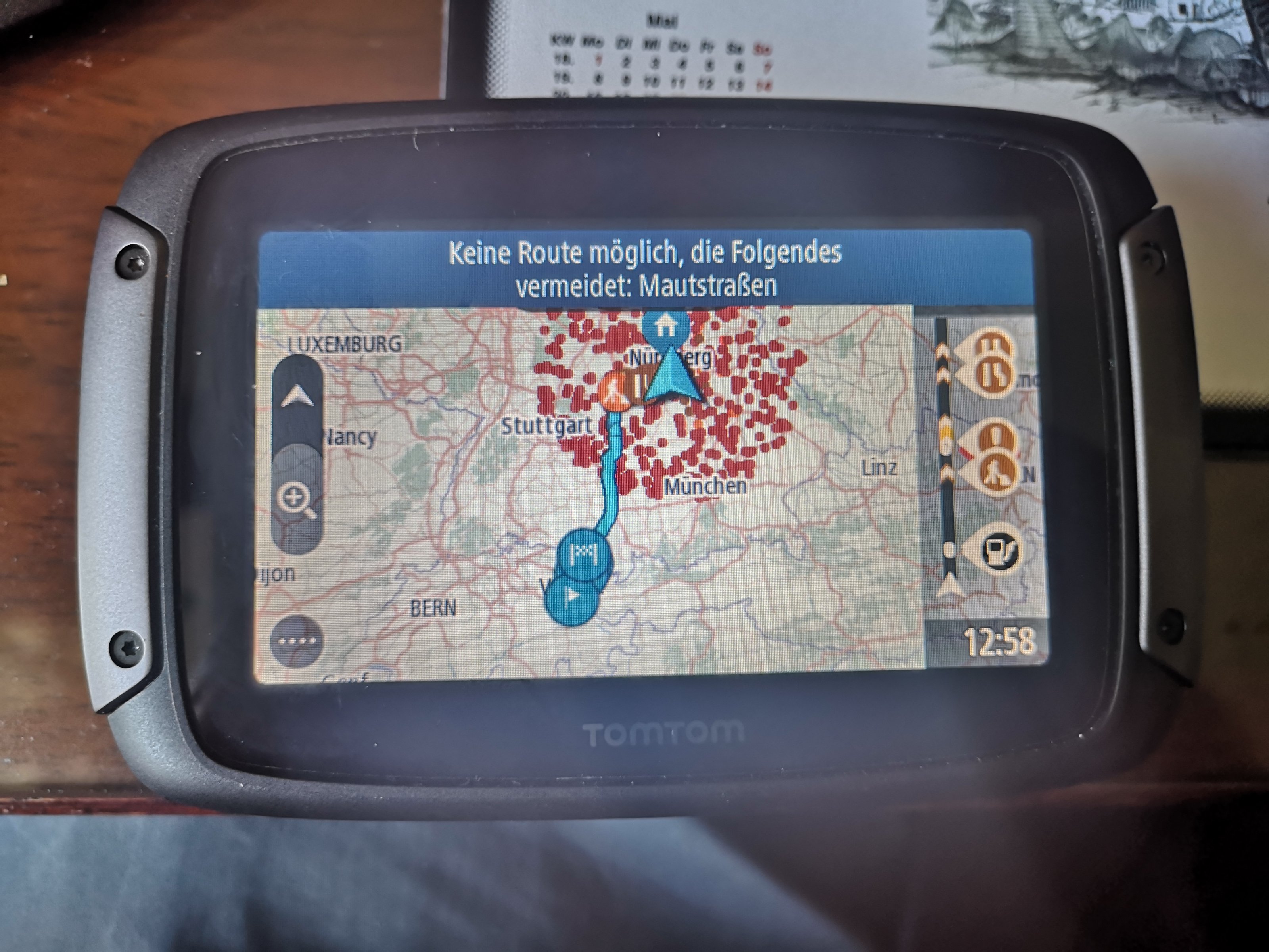

Manchmal möchte ich aber manchmal bewusst die Vorteile der Route nutzen, also sende ich die Stops ans TomTom.
Und jetzt kommt das Phänomen:
Ich kann mir das einfach nicht erklären, habe auch die Route kontrolliert und meine, dass da in der Schweiz keine Autobahn dabei war.
Kennt Irgendjemand das Thema und weiß vielleich auch noch die Lösung?
VG
Tom

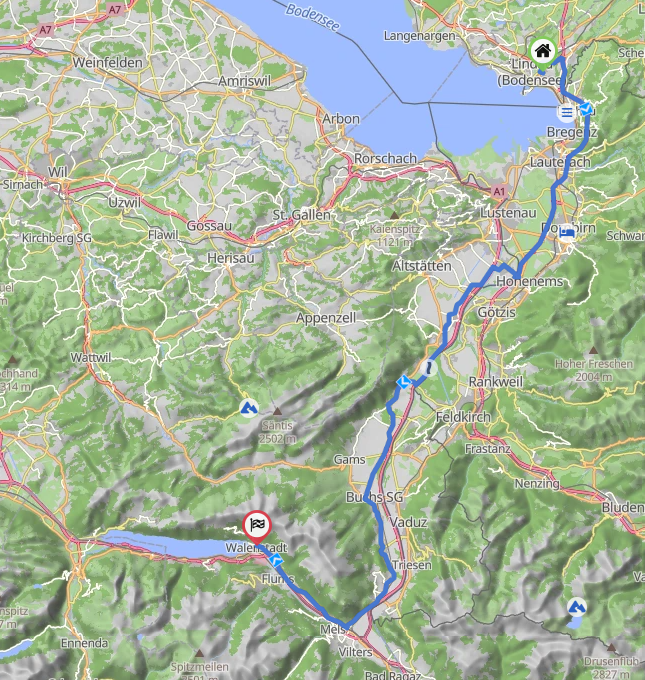

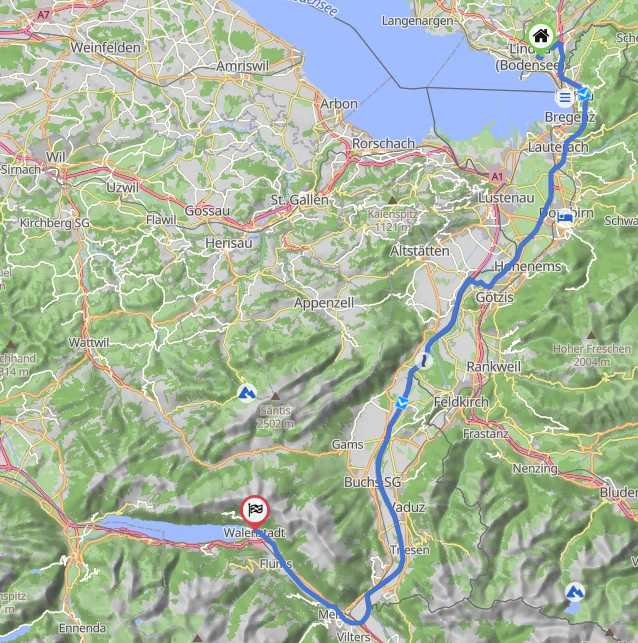

Nachfolgend mal ein "Feldversuch" mit Bildern:
Das ist kurviger, Bodensee --> Walenstadt, mit Mautgebühren, fährt dann logischerweise auch in der Schweiz über die Autobahn

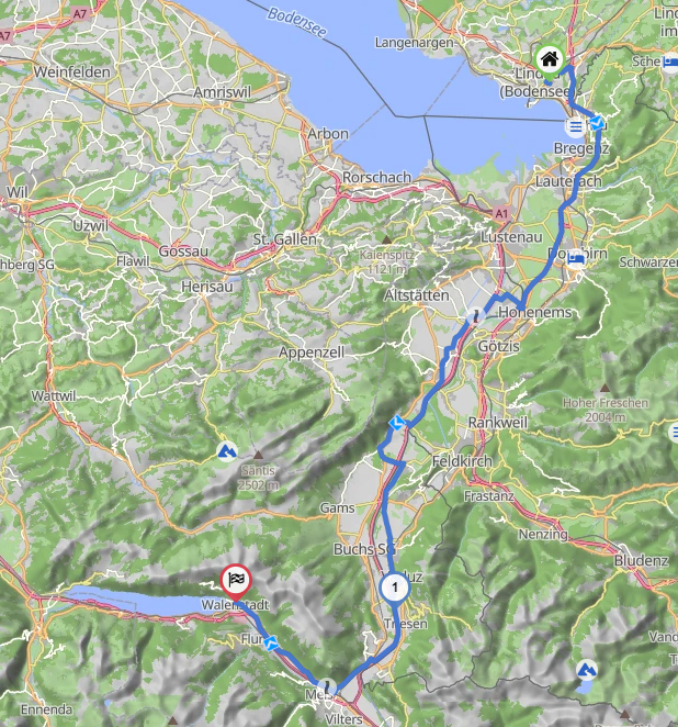

Wieder kurviger, ohne Mautgebühren, dann also schön in Österreich in Hohenems raus und auch in der Schweiz nur Landstraßen.
Das ist wieder kurviger, ohne Mautgebühren, ich habe aber bewusst einen Punkt auf die Autobahn gelegt. Keine Warnmeldung!
plan.tomtom, keine Mautgebühren, auch keine Warnmeldung, Route lässt sich berechnen!
Route von plan.tomtom syncronisiert (also nur noch Track), Vorgabe keine Mautstraßen, fährt trotzdem auf die Autobahn ohne jede Warnmeldung (da wären sie wieder gewesen, meine 250,-- EUR!). Interessant findet ich noch, dass das Navi (gleiche Einstellungen) rechts von der Autbahn fährt, plan.tomtom links....
Route via Stopps senden übertragen, also Route, und endlich eine Warnmeldung!
So eine Warnmeldung hätte ich mir von plan.tomtom auch erwartet, plan.tomtom ist also "gefährlich"...
Und Tracks nachfahren ist auch gefährlich...
