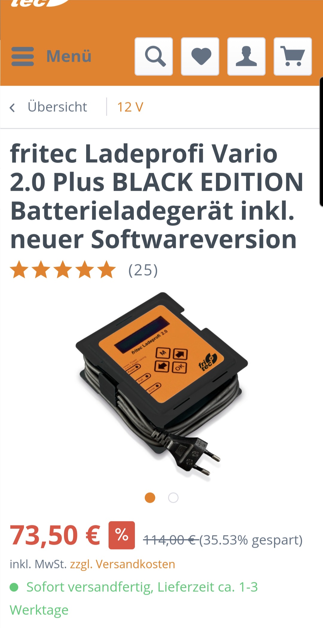

Ich denke mal als Ladegerät empfehlt sich das Original von Bmw oder reicht da auch eine billige Alternative?
Vom "Billiggerät" würde ich abraten ("man kauft 2 mal...").
Das Gerät sollte CANBus-tauglich sein, für die aktuelle Batterietechnologie fit und für die zukünftige Entwicklung updatefähig sein.
Nutze ich selber und kann es empfehlen (wird hier hergestellt):
@HannaTall Ich würde auch das Gerät von Fritec empfehlen, weil es nicht viel kostet (ca €70) und weil es auch noch von BMW als eigenes Gerät aber wesentlich teurer verkauft wird. Du brauchst zum Laden auch nichts auseinander zuschrauben, weil man es einfach an die Bordsteckdose anschließt.
.... verkauft wurde! So viel Genauigkeit darf sein.

Vielen Dank für die Empfehlung der Batterie, wenn meine jetzige Bmw Batterie schneller den Geist aufgeben sollte als mir lieb ist. Dann werde ich die Empfehlung mal ausprobieren.
Und das Ladegerät besorge ich mir dann auch mal. Danke sehr hier auch für die Empfehlung :)
