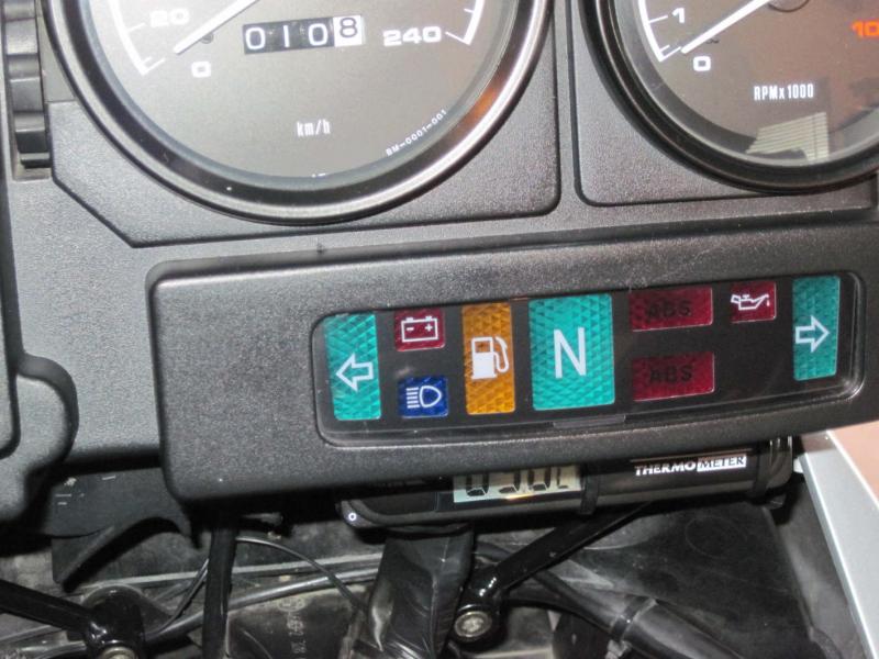

Moin
Autothermometer und zwei Löcher vorsichtig gebohrt.
Dann Kabelbenzel drum und fertig. Geht seit 2 Jahren so... :-)
