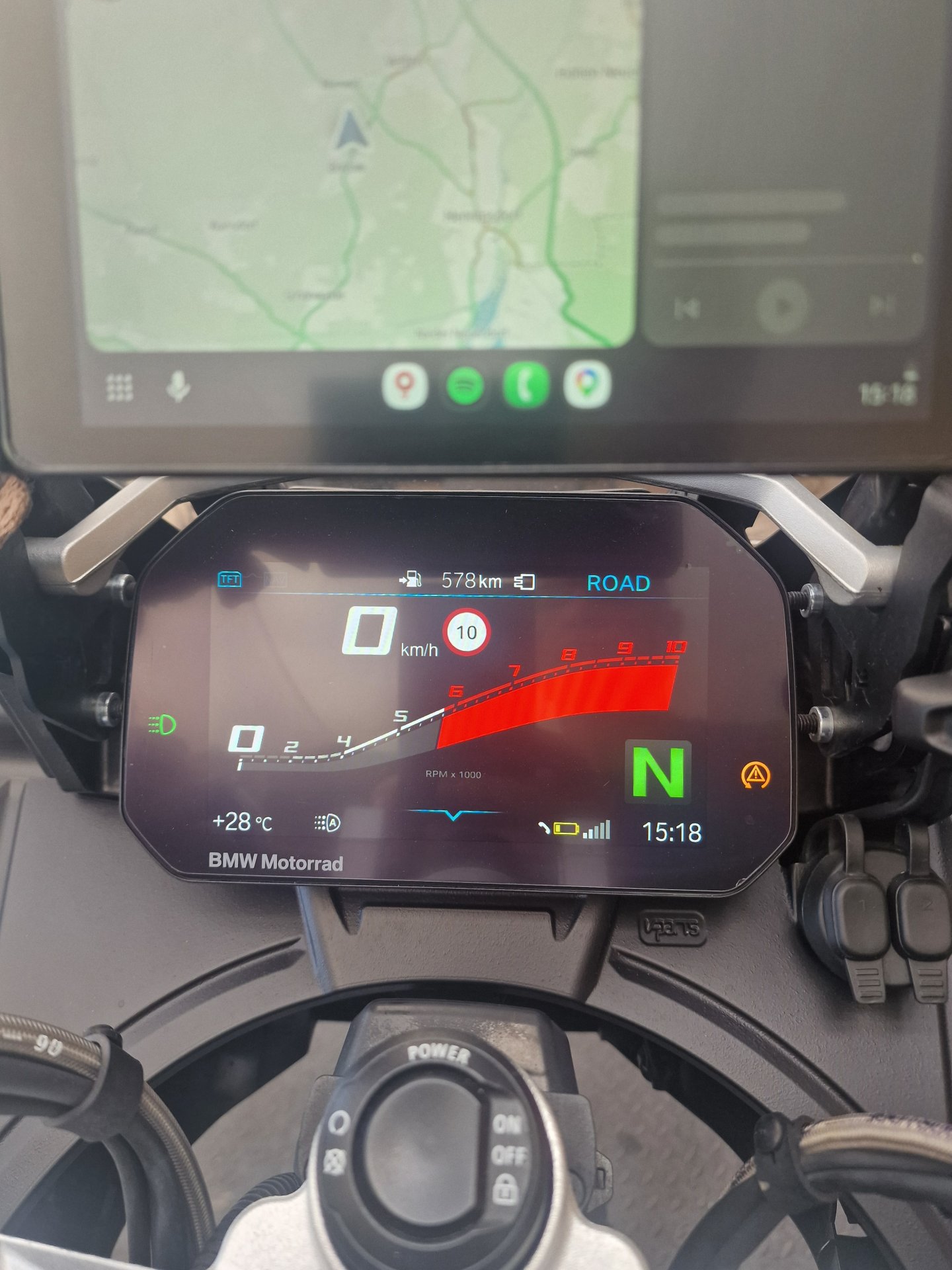

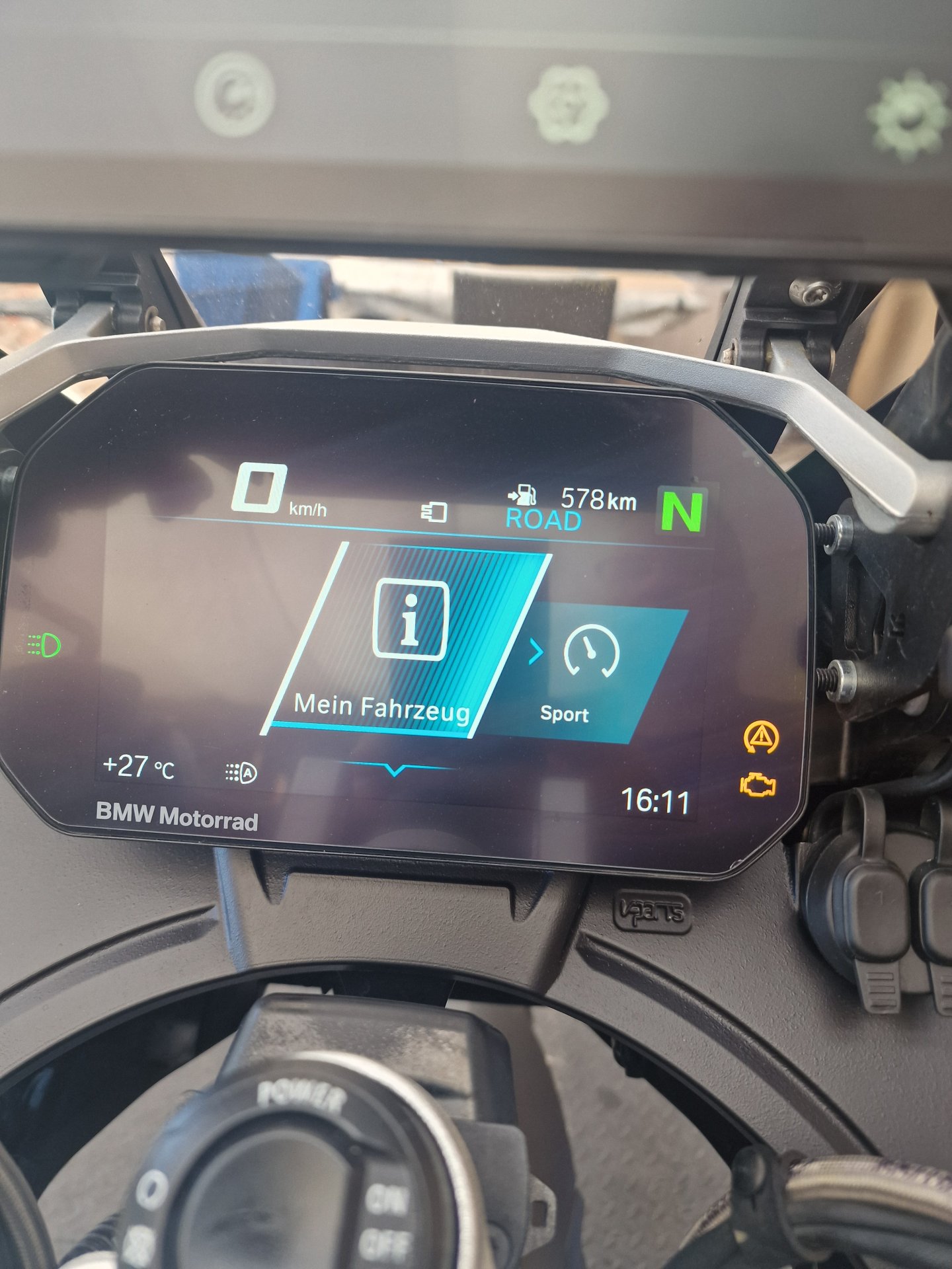

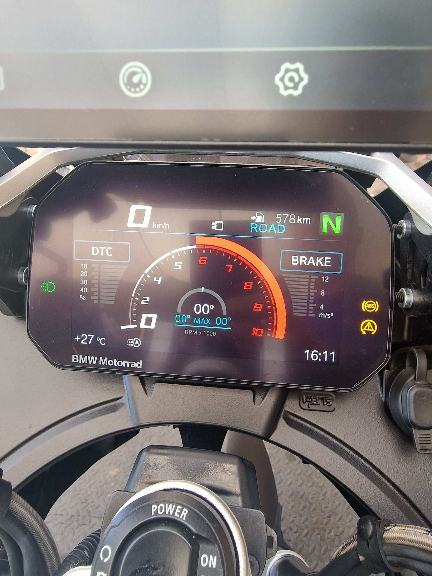

Allerdings kann man nicht während der Fahrt zwischen verschiedenen Displays umschalten, es kann über die Programmierung nur eines aktiviert werden.
… wenn man alles richtig kodiert, kann man auf einer 1250GS vom Standard-Screen auf drei unterschiedliche Sport-Screens zugreifen (auch während der Fahrt). Die Sport-Screens unterscheiden sich leicht bei den Detailanzeigen (1: Schräglage + Bremse & Helfer, 2: Rundenzähler, 3: von allem etwas).
