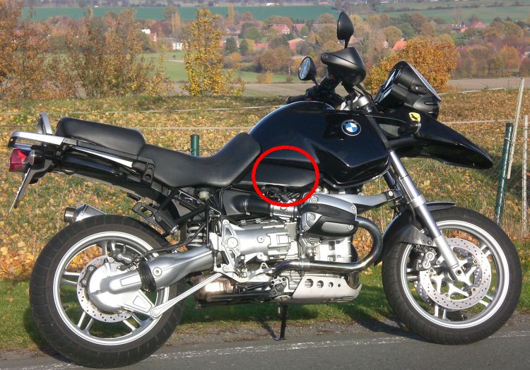

Gast 5187
An den Stecker kommt man ganz schnell und leicht dran:
Rechts vom Tank unter der Plastikverkleidung sitzt der und ist ein Flachstecker.

Gast 5187
Hab leider das Foto auch nicht mehr (zumindest finde ich es nicht mehr).
Der Stecker sitzt hinter dieser Abdeckung:
Da ich kein Kontaktspray hatte, habe ich zur mechanischen Reinigung gegriffen.
Einfach den Stecker abziehen und die Hülsen von innen von den vorhandenen Rückständen per Draht (z. b. altes Lautsprecherkabel) reinigen. Am wirkungsvollsten ging das, indem ich ein abisoliertes Kabel einfach in den Akku Schrauber spannte um die Hülsen von innen auszuschleifen.
Danach war wieder alles top.
