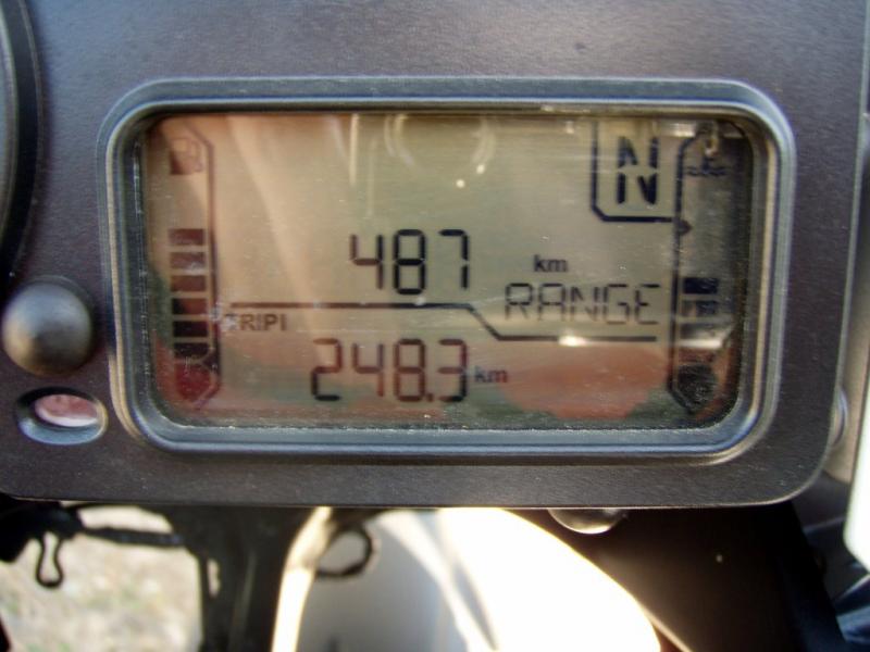

Anzeige von heute, Trip 1 nach dem Tanken auf Null gestellt. Durchschnittsverbrauch laut BC 6,5l.
