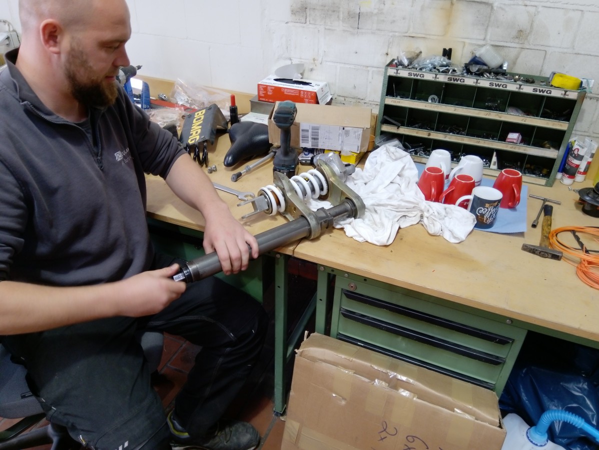

Heck Feder wechsel auf 90nm vollzogen ,wenn auch mit einigen Wiedrigkeiten. Und Hilfe vom Kollegen der das schon mal für mich machte.
Hat mich 50€ gekostet ,die ich aber gern gab.
Ohne den sehr teuren 350€ Federkomprimierer geht es wohl doch nicht
:smilies2222:Die Umlenkschrauben waren derart fest ,:sniff:Fast Starrrahmen ,ne,ne,keine bewegung in den Teilen ,gefettet und wieder zusammen gebaut. in den Oberen Bolzen des Federbeins gehört ein Sicherungs Splint ,der nicht vorhanden war . Ich habe Schraubensicherung Mittel drauf gemacht .

Habe mich gestern geärgert als das Heck-Federbein nicht wieder nach Wechsel der Feder unten rein wollte.
Die ganze Umlenkung derart Fest ,das da keine Beweglichkeit drin war .
Alle Schrauben leicht lösen ,fetten und wieder anziehen .
Die untere Schraube braucht wohl doch noch einen Heber um auf Loch zu kommen .
Das Lager total offen ist auch Mist, wenn da Wasser reinkommt wars das ..Alle Bolzen fetten.
Jaja ,sind nur 2 Schrauben kicher ,jetzt kann ich @Mr. Oizo verstehen wenn er den Ganzen Tag schrauben muss .:D Ich muss die ganze Umlenkung wieder gangbar machen und die gelösten Schrauben wieder anziehen .
An eine kommt man fast nicht ran ,oder kpl. Auspuffanlage abbauen ,weil das Krümmerrohr davor liegt. 30-40 Werkzeugteile sind keine Seltenheit,bei mancher Kleinigkeit.
