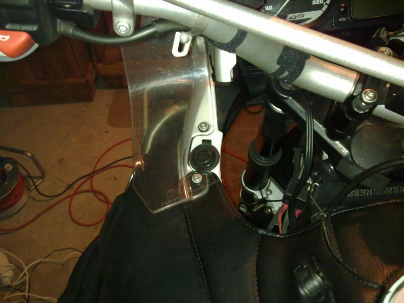

Mach doch die Steckdose oben neben die kleine Flaps, der Paltz ist dafür vorgesehen. Links hab ich da den Helmanschluß für die BAer und rechts der direkte Draht zur Bat.

Vielen Dank für die vielen Antworten. Ich bau eine zusätzliche Steckdose an, wie auf dem Bild von Placebeo beschrieben. Tolle Idee!
