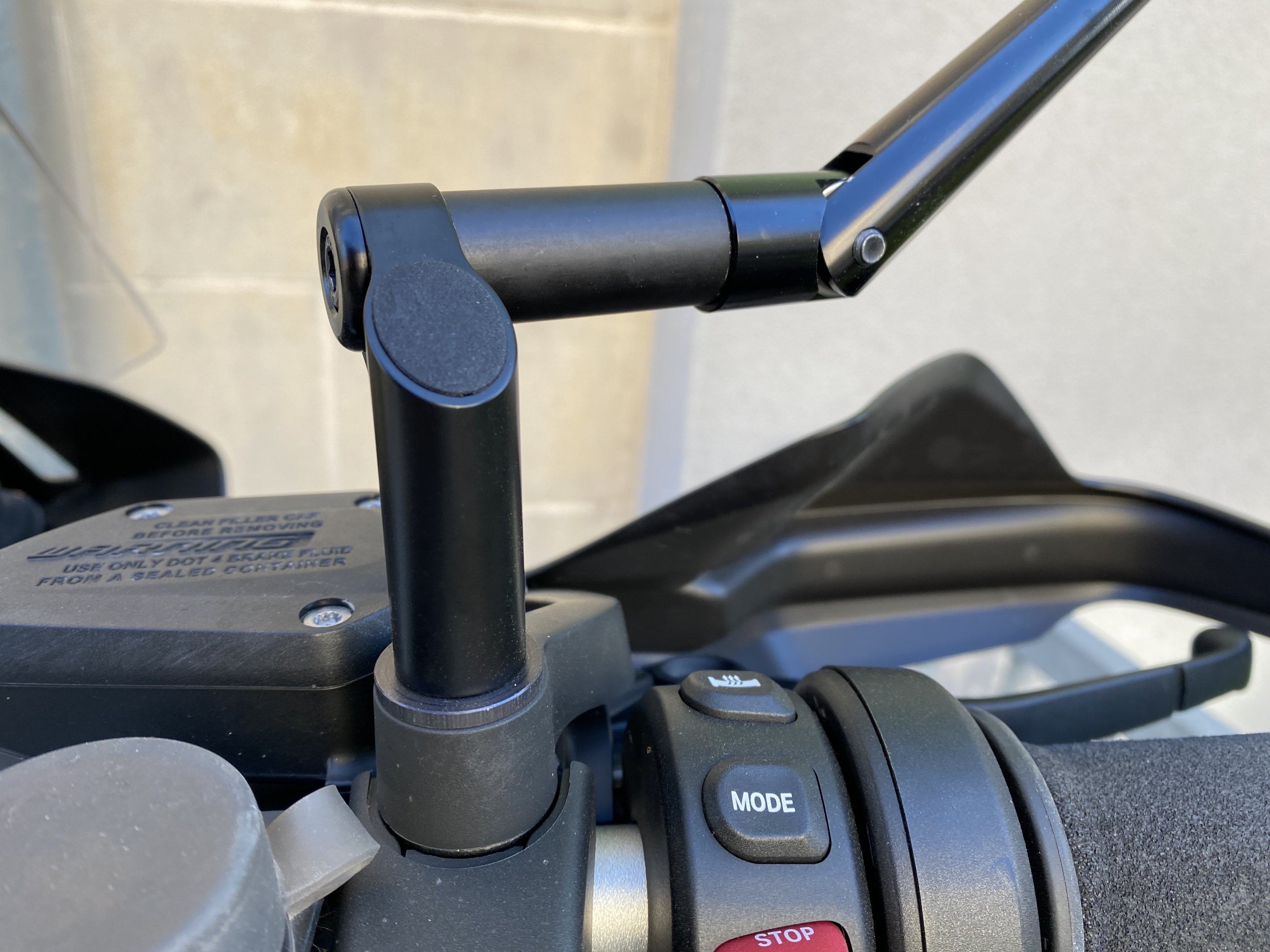

    Also habe ich die Schraube, die den Spiegelarm an der Rizoma-Halterung fixiert, durch eine längere ersetzt, die dann für die entscheidenden Zusatzzentimeter durch eine Hülse führt. Wenn man erst mal drauf gekommen ist - und dann Hülse und Schraube besorgt hat, ist eigentlich ganz einfach.

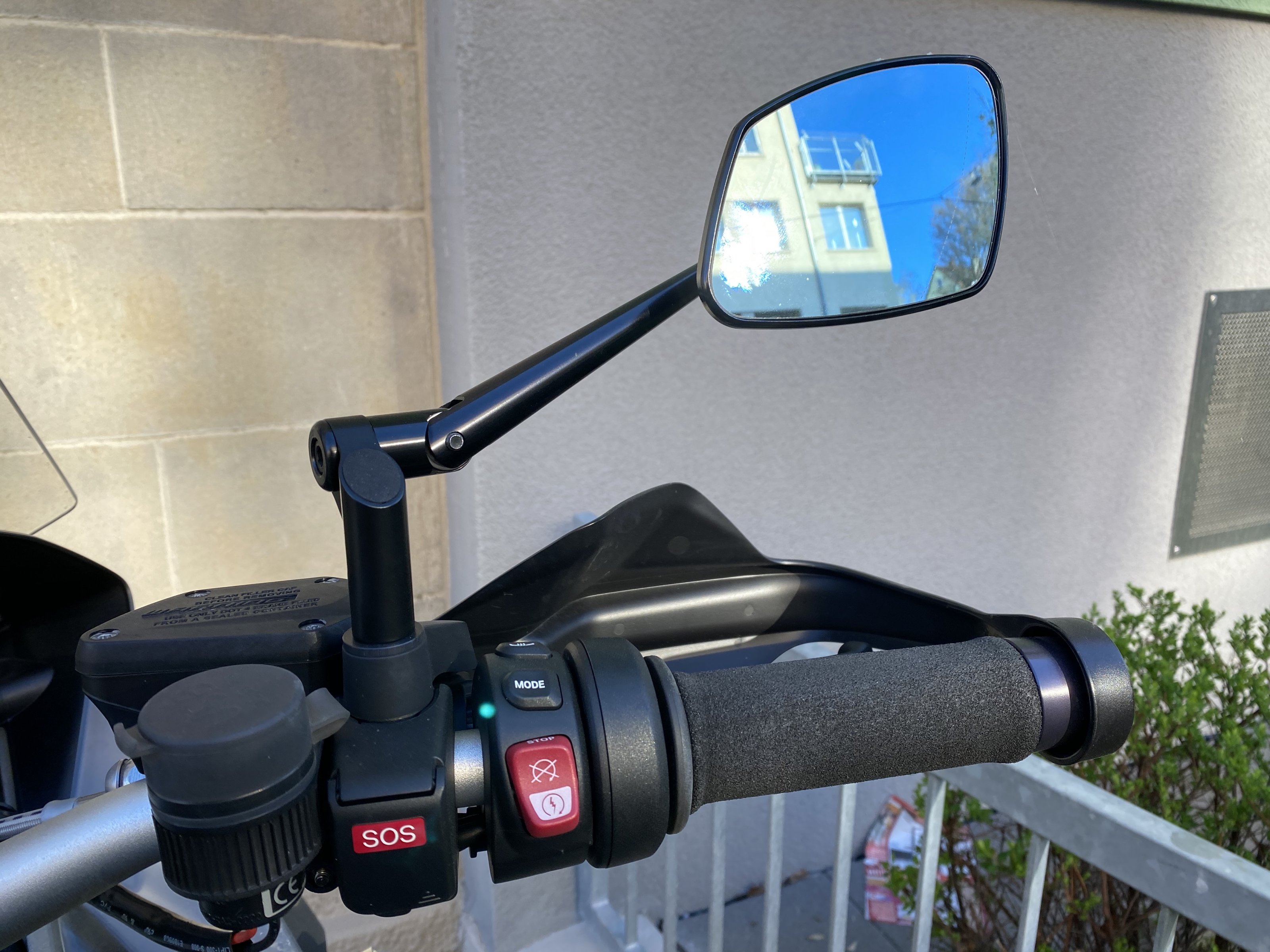

    Vorher im Rizoma-Originalzustand:

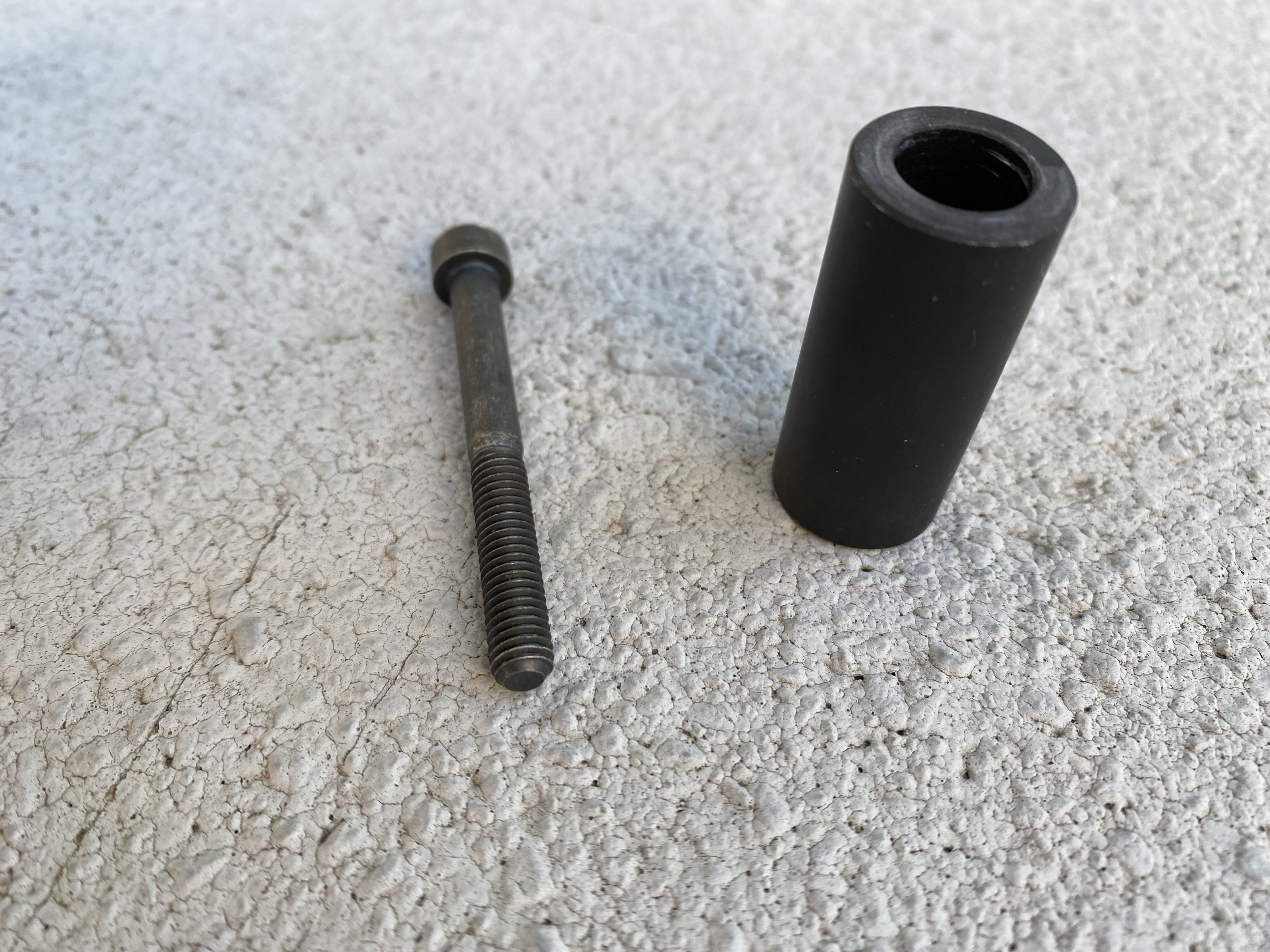

    Die benötigten Teile:
    Zustand nach Umbau:

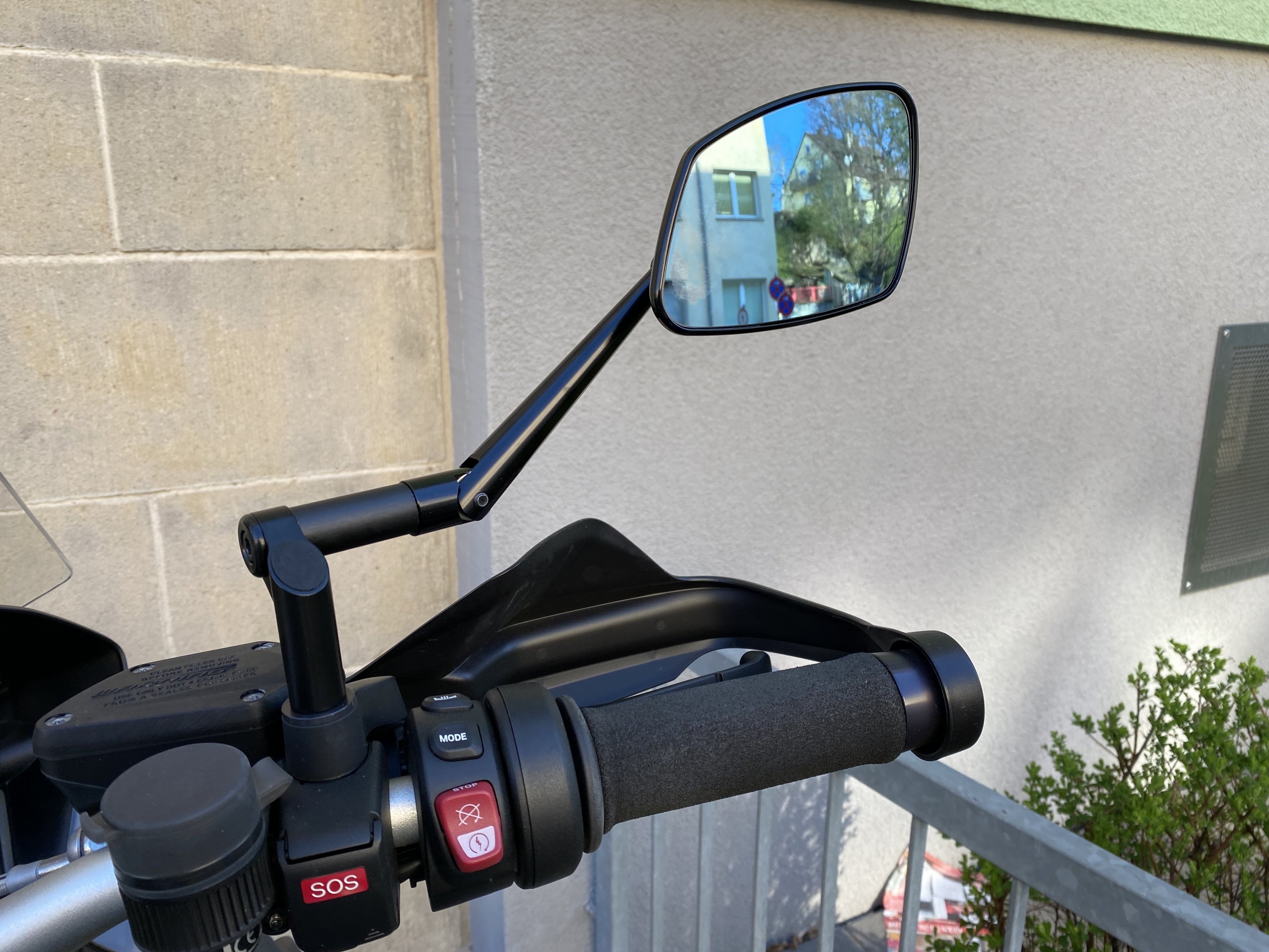

    Und im Detail:
    Die Schraube, die zukünftig ggf. noch gegen eine längere mit Konter/Stoppmutter ersetzt wird, ist übrigens die im Bild 4 rechts zu sehende.
