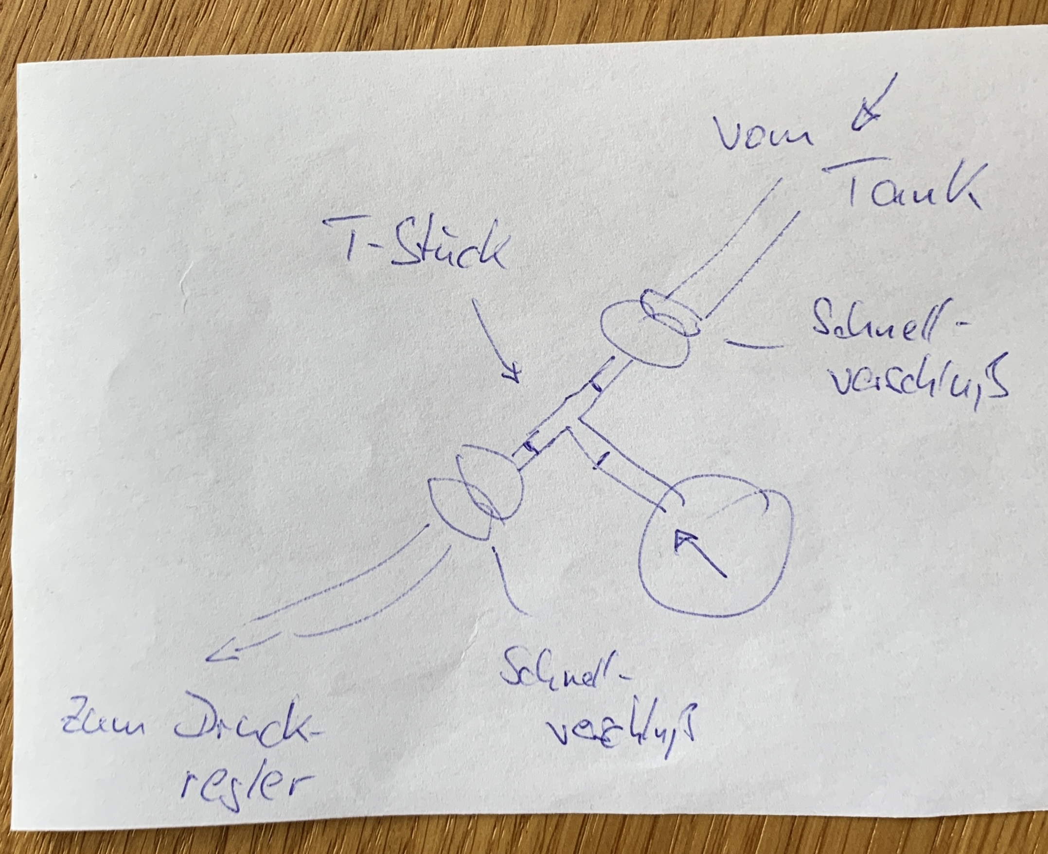

Nachdem ich beim Baumarkt einige Manometer gesehen mal eine doofe Frage.
Wie sollte so ein Teil zum Messen in meinem Fall aussehen ?
elfer-schwob
elfer-schwob
09.04.2008
BeitrÀge
7.871
im MurrdÀle
1150 GS-A, R 80-Umbau
Hi Bewi,
Du kannst praktisch jeden Manometer, der auch fĂŒr Gas-Wasser-Scheixxe taugt, nehmen.
Ein billiger Rohrfedermanometer fĂŒr nen 10er ausm Baumarkt mit Anzeigebereich zw. 0 und +/-7 bar reicht fĂŒr diesen Zweck. Die Pumpe sollte ca. 4-5 bar bringen.
Basteln mußt Du Dir eben noch eine "T"-Abzweigung, die Du in die Druckleitung zwischen Tank und Regler einschleifen mußt.
Elegant wĂ€rs, wenn Du schon SchnellverschlĂŒsse hĂ€ttest und ein zweites Paar davon rumlĂ€ge.
Dann kannst Du Dir das MeßgerĂ€t mal eben kurz reinclipsen.
Die normalen Manometer haben meist Anschlußflansche mit Gewinde. Dort mĂŒĂŸte ein Adapter drauf in Form eines Nippels, den Du in die Gummi-Spritleitung stecken kannst.
Mit SchlÀuchen in cleverer LÀnge kannst Du den Spritdruck ggfs. auch wÀhrend der Fahrt ablesen.
Zum stationĂ€ren Test muß eben der Motor laufen.
PS: Mit dieser Einschleifung des Manometers mißt Du den Förderdruck der Pumpe. Um den geregelten Druck zw. Regler und Einspritzventilen messen zu können, mĂŒĂŸte das Manometer eben in diesen Kreis eingeschleift werden. Aufpassen, die starren Leitungen knicken/brechen und dann wirds blöd...
