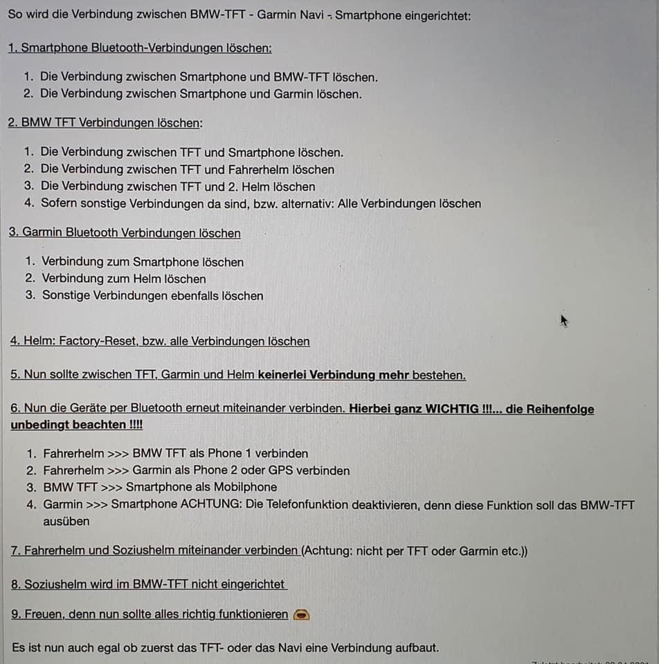

Servus miteinander,
habe mir über den Winter ein Sena 50S gekauft und stehe jetzt aktuell vor der Frage wie ich dieses am besten mit GS und Navigator verbinde…
Zuvor hatte ich das Freecom 4 im Einsatz das nach einem bestimmten „Muster“ gekoppelt werden musste (siehe Foto)
Bin für jeden Tipp dankbar! 🙂

Das sollte funktionieren:
Georg
