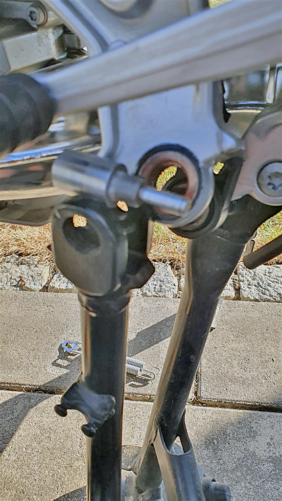

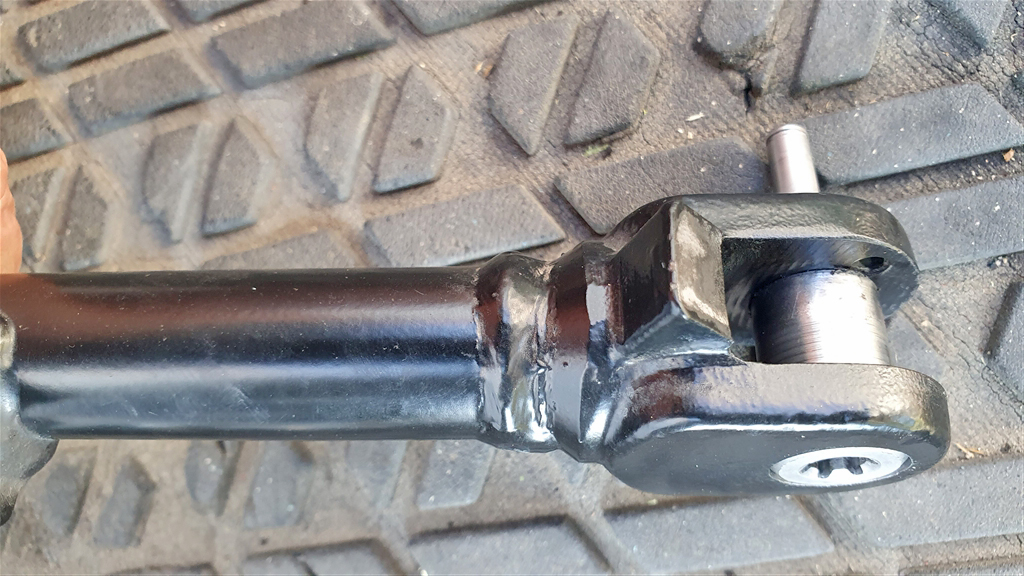

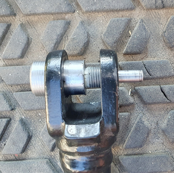

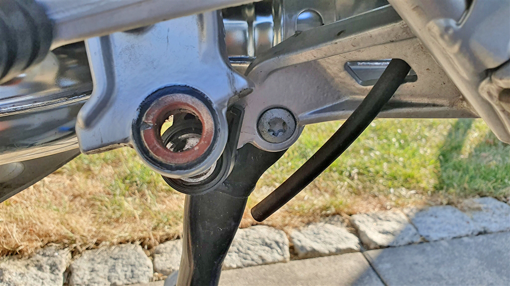

Bei meiner Triple Black hatte der SeitenstĂ€nder auch seitliches Spiel: 10 - 12 mm am Fuß
Heute habe ich den SeitenstÀnder ausgebaut und alles gereinigt.
ZufĂ€llig hatte ich eine passende Unterlegscheibe, welche ĂŒber den Bolzen zwischen SeitenstĂ€nder und Lager passt.
Diese dazwischen gefummelt, alles mit MoS2-Fett gefettet und wieder zusammengebaut.
Jetzt ist das seitliche Spiel auf 2 - 3 mm am Fuß reduziert :smile:

Hallo ich habe dafĂŒr ein kleines Kit zusammengestellt 2 Buntlager Buchsen Teflonbeschichtet dazu drei Distanzscheiben Stahl 0,5 mm , 0,3 mm 0,2 mm,
damit bekommt man es spielfrei eingebaut, etwas Spiel wird sich wieder einstellen aber 1/10 von den 5 cm , die sich ein ausgeschlagener SeitenstÀnder bewegen lÀsst.
Frei Haus 26.-€
