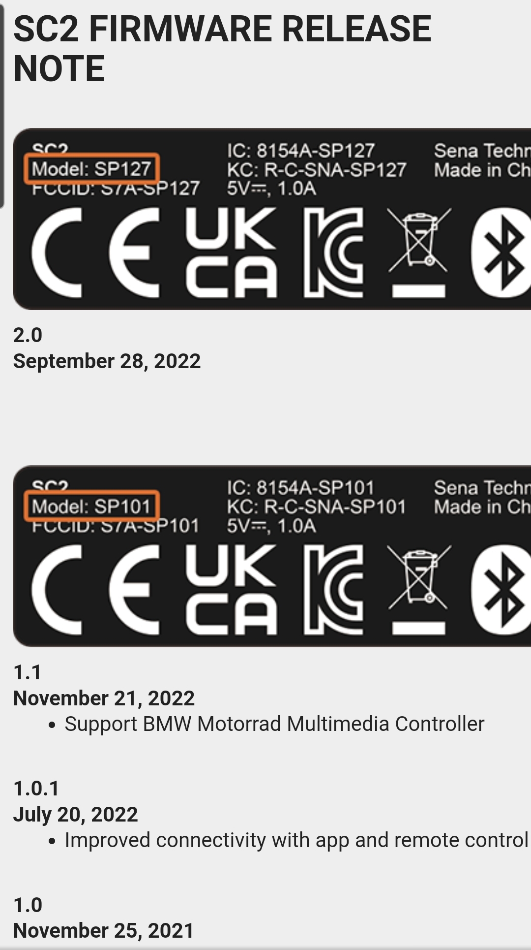

Immer daran denken, dass es vom SC2 zwei Versionen ( SP101, SP127) gibt, die einen jeweils eigenen Firnware-Stand haben. Fragt mich nicht nach dem Unterschied.
Gruß - Pendeline
Danke für den Post. Ich habe den Stand SP101 und bis eben die Firmware 1.0.1 und habe so mitbekommen, dass das angekündigte Update da ist. Hab jetzt auf 1.1 upgedated. Multimedia Controller funktioniert, also kann ich über Drehrad lauter und leiser machen. Beim Radio hat sich nichts geändert. Geht immer noch nicht.
