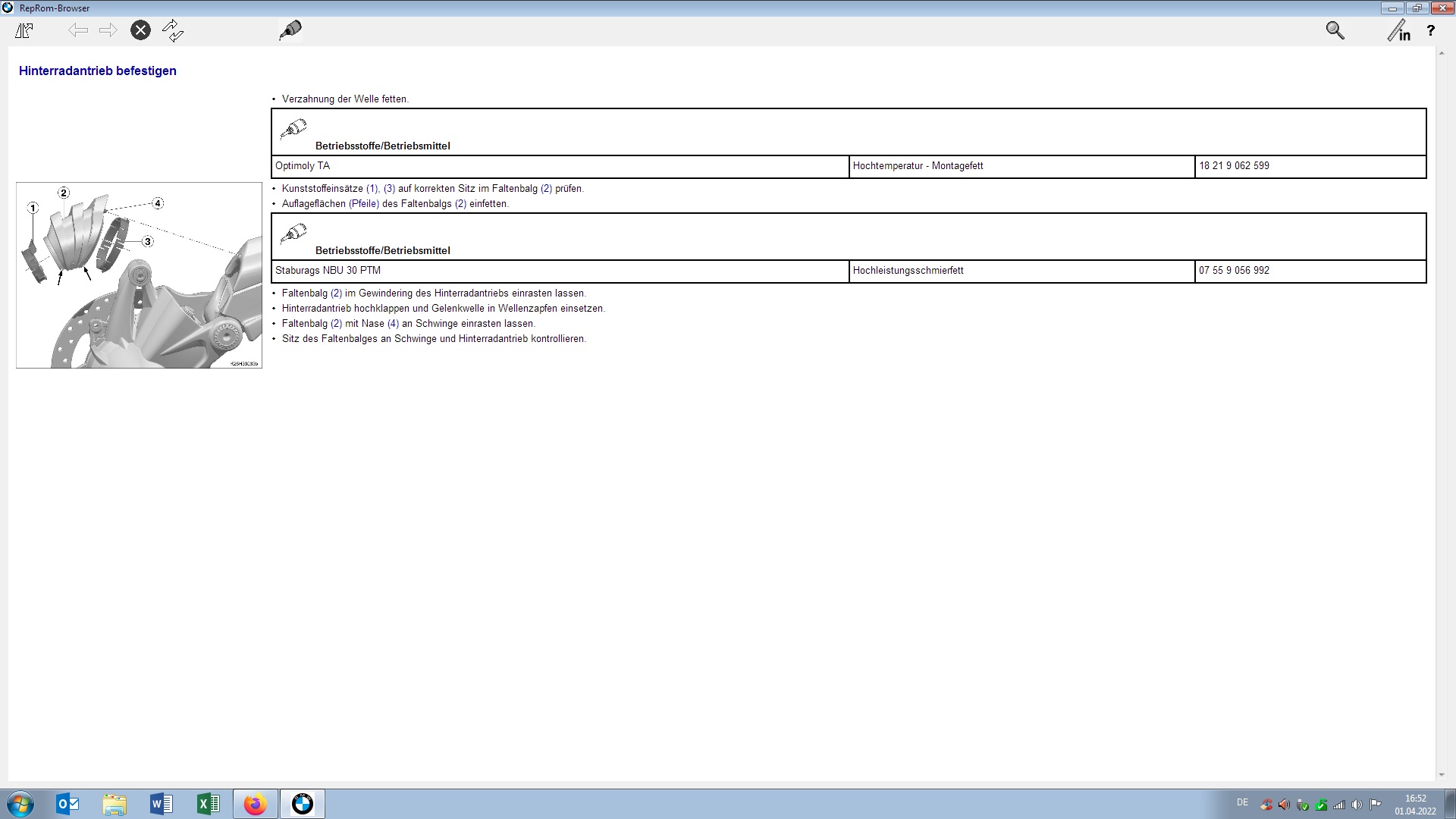

Aber laut BMW Reparaturanleitung wird die Wellenverbindung mit Optimol TA geschmiert und das Staburags wird nur zur Abdichtung des Faltenbalgs verwendet. Völlig schräg aber so besagt es die Original BMW Anleitung.
Vielleicht hat ja jemand eine Erklärung dafür
Wäre denkbar, dass die Rep.Anleitung nach Wechsel des Lieferanten unvollständig überarbeitet wurde.
Prinzipiell eignet sich jeder verharzungsresistente Schmierstoff, der über eine gute Adhäsion verfügt, und guten Korrosionsschutz in nasser Umgebung bietet und dabei möglichst kompatibel zum Material der Faltenbalge ist.
Wäre sehr verwunderlich, wenn sich Optimol TA und Staburags NBU 30 bezüglich Eignung zur Schmierung der Verzahnung viel schenken würden.
Wobei es sicher noch zig andere Fette/Pasten gibt, die bei der Wartung der Verzahnung top geeignet sind.
Je häufiger die Verzahnung geschmiert wird und je trockener der Antrieb bleibt, desto weniger wichtig ist die Wahl des Schmiermittels (Elastomerverträglichkeit vorrausgesetzt).

Also wenn man die BMW-Repanleitung liest braucht man das Optimoly TA für die Verzahnung und Staburags NBU30PTM als "Montagepaste" für den Faltenbalg.

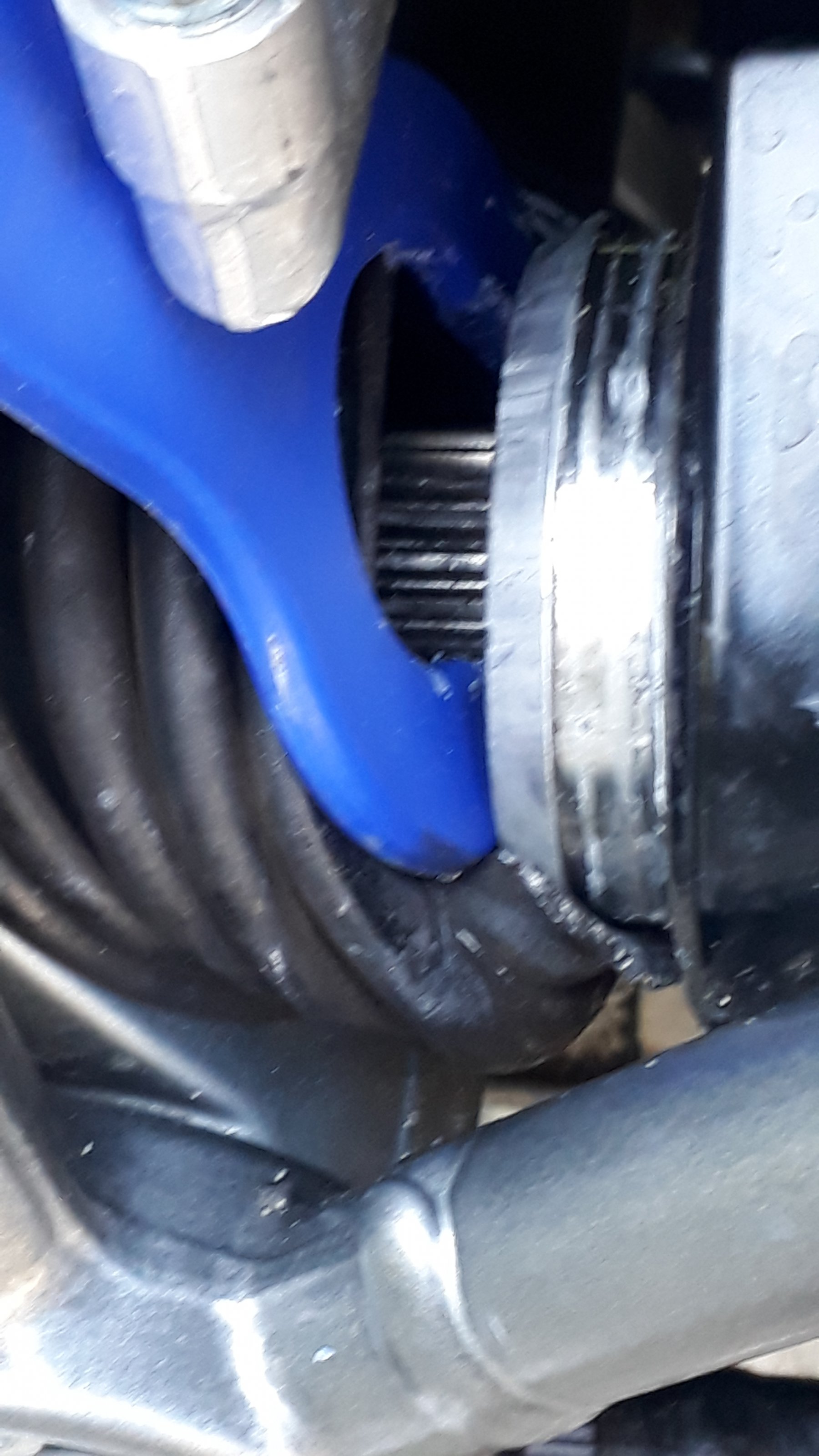

Am Getriebe war es echt eine harte Sache, die Hülse von der Welle zu ziehen. Dafür hab ich echt eine 50 cm Brechstange benötigt, die ich mit einem Hartholz hinten am Kardangelenk angesetzt habe und die Welle gleichzeitig mit einem Gummihammer bearbeitet habe. Ganz herunter habe ich sie nicht gezogen, aber gute 2 cm, um die Welle zu begutachten. Auch hier waren genug Schmiermittel auf der Welle als auch auf der Gummimanschette. Ich habe alles nochmal ein bisschen nachgeschmiert, die Abdichtung am den Manschetten verbessert und wieder zusammen gebaut.
Um am Getriebe die Dichtung zurückzudrücken, hat sich ein selber gebautes Werkzeug bewährt.

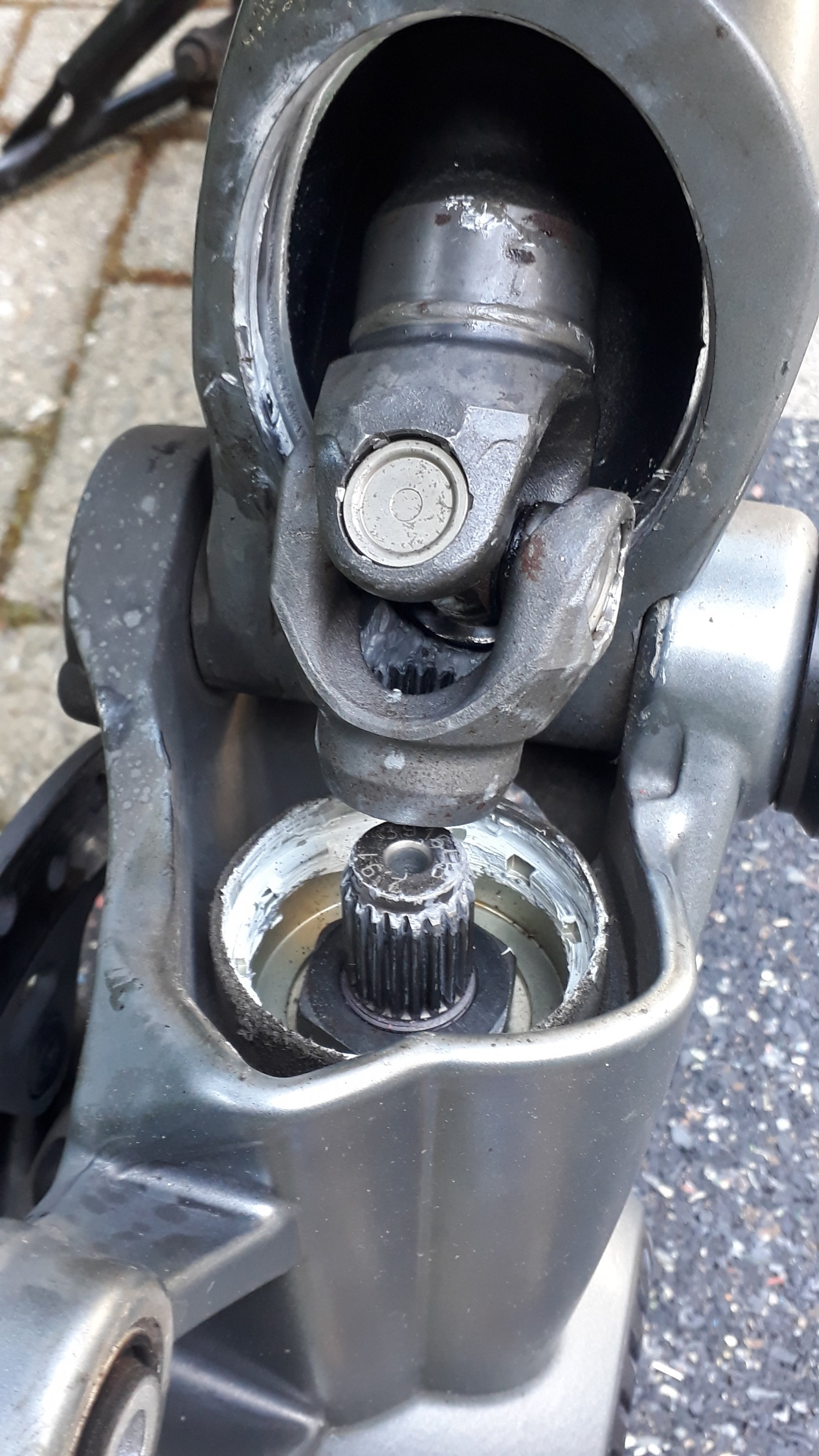

Gestern habe ich meine Inspektion gemacht. Dabei dann auch mal den Kardan abgeklappt. Sieht alles nach 12 Jahren und 100.000 km noch sehr gut aus. Habe dann ein klein wenig nachgefettet (Innenverzahnung mit Moly Dings-Bumms)) und das Gummi mit Starburags wieder eingesetzt. Ziemliche Fummelei bis das Gummi wieder ordentlich passte. Aber so ist das eben mit den "Gummis":wink:
Eine häufigere oder gar jährliche Kontrolle sehe ich aber absolut nicht. Wenn die Gummis in Ordnung sind und das Wasser draußen halten, braucht es da keine Pflege. Schaue dann bei 200.000 noch mal rein:sleep:
