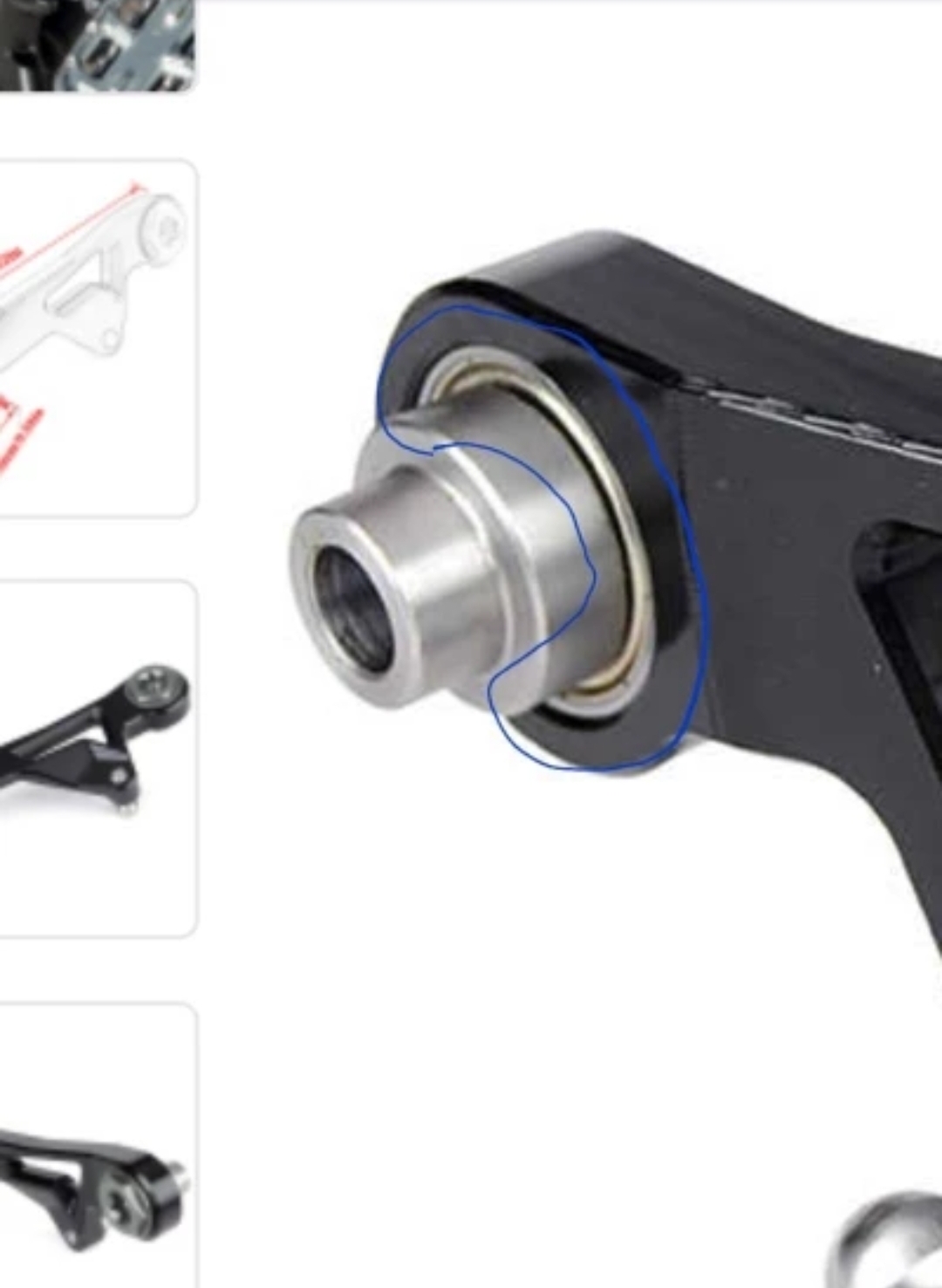

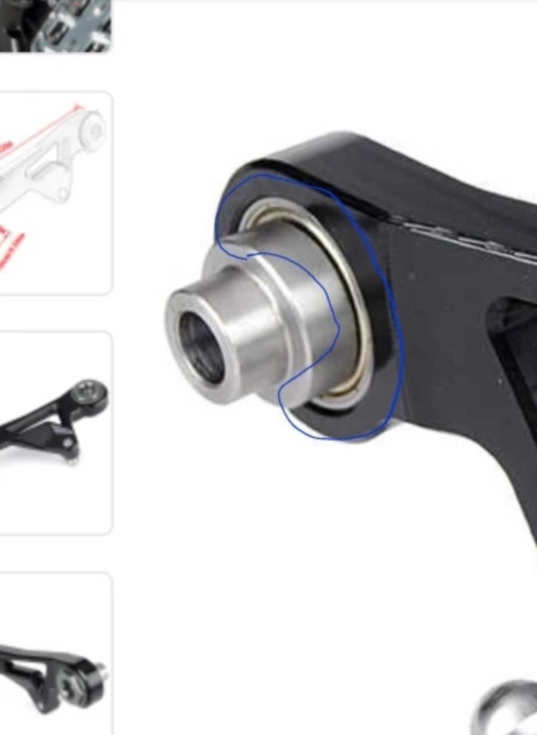

Bei einem Lager mit fest montierter Achse wird es schwierig wenn man sich "was Passendes" drehen lassen möchte.
Das Raussuchen beherrsche auch ich ganz gut :-).
Was Du vorschlägst ist eine Kurvenrolle. Da ist die Achse gleich dabei. Bei 10 mm Achse ist der Aussendurchmesser 22. Kannst du beim Serienhebel vergessen.
Bisher war es immer so: Nimmt man ein gekapseltes Lager das für die vorhandene Achse taugt, dann ist der Aussendurchmesser so gross, dass am Serienhebel nicht genügend "Fleisch" übrigbleibt.
Wählt man es klein genug, dann ist "keine" Achse mehr vorhanden. Also muss man einen Hebel bauen. Hab' ich alles schon gemacht.
Die Alternative könnten 2Miniaturkugellager mit extra dünnen Laufringen sein (mehr als zwei sind überbestimmt und daher sinnlos). Taugt aber nur für den Modellbau nicht für Endurostiefel.
Wenn Du spielfreie Kugelköpfe hast: Herzlichen Glückwunsch, dieses Erlebnis war mir noch nicht gegönnt.

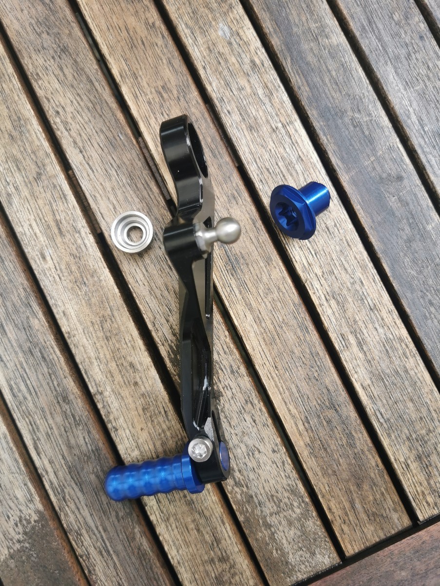

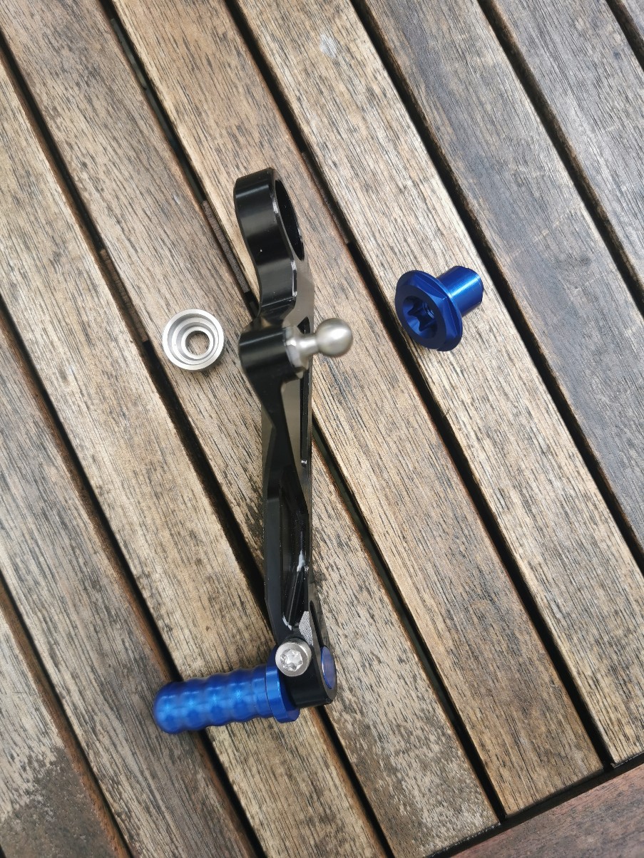

Ok, Danke
Da bin ich ja gespannt
Muss ich da noch Teile vom original Schalthebel verwenden?
Was für ein Werkzeug brauch ich zum demontieren?
Ist nur ein Backup falls auf der Reise was kaputtgeht

Das von Dir markierte Teil wäre prädestiniert für eine Achse mit Nadellager.
(Der nächste Winter kommt bestimmt)
Du brauchst 10er Schlüssel und den für die Achse (15?) und ne Spitzzange für die Sicherungssplinte des Schaltgestänges.....Aufpassen: Die Splinte verselbständigen sich gerne :wink:
