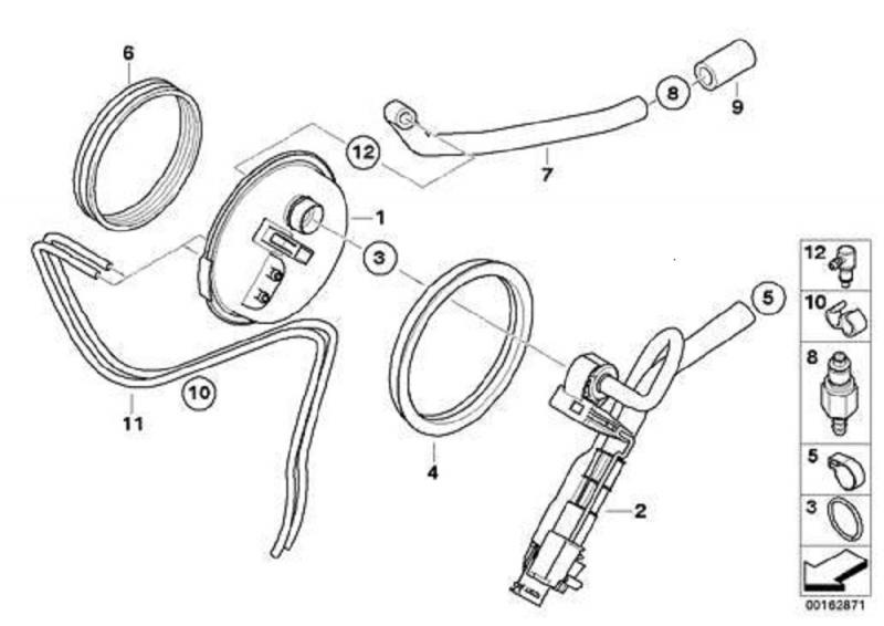

Habe seit einiger Zeit das Problem, das ca 9 Ltr. in der rechten Tankhälfte bleiben. Nach dem Volltanken ist alles gut, Reichweite wird mit 650 km +/- angezeigt. Nach ca. 350 km geht die Anzeige kontinuierlich runter und ist innerhalb 20 km auf Reserve. Wenn ich sie dann so weit es geht zur linken Seite neige und etwas wippe, läuft wieder etwas Sprit rüber und ich habe wieder ein paar km gewonnen.
Nun habe ich auf der Teileliste eine Saugstrahlpumpe (Abb. 2) gefunden und in der RepRom ist auch eine Reparaturanleitung. Kann es sein, das die defekt ist? Hat das schon mal jemand gemacht?
Ist übrigens eine 2009er Adv. Typ 380, keine Garantieverlängerung.
Danke im Voraus für eure Hilfe Jens

moin,
defekt würde mich wundern, da eine saugstrahlpumpe keine bewegten teile hat.
evtl ist nur ein schlauch abgerutscht.

doch kann kaputt gehen, hatte ich leider auch!
Das Gehäuse der Saugstrahlpumpe ist wohl, wie viele Kunststoffgehäuse, nur zusammengeklipst. So eine Verbindung hatte bei meiner Pumpe versagt und schon pumpt die Saugstrahlpumpe nicht mehr...

Moin Jens,
ist in der ersten Saison, ich denke bei ca. 3500km passiert. Hat die Kollegen von BMW Bergmann zwar einiges Kopfzerbrechen gekostet (zigfach auseinander und wieder zusammen gebaut) aber am Ende gefunden. War natürlich innerhalb der Garantiezeit und für mich kostenfrei, inkl. Leihmopped.
Ach ja, ich war auf der BAB - Baustelle - Stau - linke Spur - rechts LKW liegengeblieben... also lange Zeit ohne Querkräfte auf Tank / Sprit. Schrägstellen nach links hat bei mir seinerzeit auch geholfen. Ich denke also identischer Fehler!

Hi,
ich hatte dieses Problem auch.
Die haben alles getestet und versucht zu reparieren,Abhilfe brachte nur der Austausch der gesamten Benzinpumpeneinheit.

Hatte ich auch kürzlich,
Tausch der Saugstrahlpumpe brachte keine besserung, dann gesamte Benzinpumpeneinheit getauscht jetzt passt es wieder.

muß das mal noch oben hohlen.
hab das selbe Symptom:
zuerst hatte ich ja den Foliengeber im Verdacht (wobei der wohl auch eine Macke hatte), weil ab ca. 200 km RRW diese deutlich schneller fiel als ich km gefahren bin - geblitzdingst - war aber immer noch.
Anzeige war dann ganz gut: Restreichweite 25 - 20 - 15 - 10 - 5 - 0 ... und schon ging sie aus.
die Q dann auf die linke Seite gelegt, schon hörte man "erlösendes" Plätschern und die nach einem Kräftzehrenden Aufstellmanöver ging die Q auch wieder :up:
als wohl die Saugstrahlpumpe defekt, da ja wohl der Sprit nicht mehr aus der rechten Tankhälfte nach links pumpt.
hab die Pumpe auch schon im ETK gefunden - aber wie komme ich da dran? wo ist die montiert?
ist die über den Deckel vorne links erreichbar? liegt die so im Tank? oder ist die an diesen Deckel irgendwie "angeschraubt" oder an die Benzinleitung angesteckt?
wer kann mir hier sachdienliche Hinweise geben, wie ich die mal zur optischen inaugenscheinnahme raus nehmen kann?
wie kann ich die auf Funktion prüfen?

Hi richard
die Saugstrahlpumpe wurde nicht in jedem MJ verbaut, wenn dann sitzt sie rechts im Tank und der Rücklauf läuft innen im Tank an der Außenwand endlang auf die linke Seite bis etwar oberhalb der Kraftstoffpumpeneinheit!

Hi Locke,
es ist eine 2010er TÜ,
lt. ETK sollte die da verbaut sein und wohl durch einen Deckel vorne rechts erreichbar sein (ich war nur iritiert, da alles Abbildungen des Tanks im ETK nur einen Deckel vorne links für die Benzinpumpe zeigten)
wie kann ich die Saugstrahlpumpe testen?
Saugt die das Benzin von der rechten Tankhälfte auf die linke oder saugt da die Benzinpumpe dann aus beiden Tankhälften ??

Laut meiner Rep-Anleitung, Werkstattanleitung-BMW, hat die TÜ keine Zusatzkraftstoffpumpe!!!
Bergler
Bergler
31.12.2012
7.936
In den Bündner Bergen
GS 1200 TÜ
Interessantes Thema, die kleine TÜ hat keine, die ADV hat eine Saugstrahlpumpe.
Das Benzin vom Rücklauf zieht über die Saugstrahlpumpe das Benzin der Elektropumpenlose
Tankseite in die Elektropumpenseite, genial einfach. Wenn ich mich nicht irre :).

Hi
In einer Saugstrahlpumpe kann eigentlich nichts kaputt gehen. Da ist ja gar kein bewegtes Teil drin.

Kommt drauf an wie sie gebaut ist...
Wenn sie aus irgendwelchen billigen Plastikteilen zusammengeclipst ist wäre das schon im Bereich des möglichen. Wenn man die allerdings anständig baut geht die Saugstrahlpumpe selber nicht kaputt könnte allerdings theoretisch immernoch "verstopfen" oder ähnliches. Was allerdings natürlich immer kaputt gehen kann ist die Peripherie, wenn davor z.B. zur Steuerung ein Ventil verbaut ist kann das natürlich kaputt gehen und jedes Saugstrahlpumpe braucht eine Druckquelle was meistens wieder eine konventionelle Pumpe ist die natürlich auch kaputt gehen kann.
Gast20919
Wie auch immer , meine wurde gewechselt (2017) vor dem Trip nach Afrika auf Kulanz weil irgend ein Teil brechen könnte sagte man mir .
Das gleiche hatte ich damals an meiner K 1200 R ,ein Anschluss (Kunststoff) der immer wieder brach !
